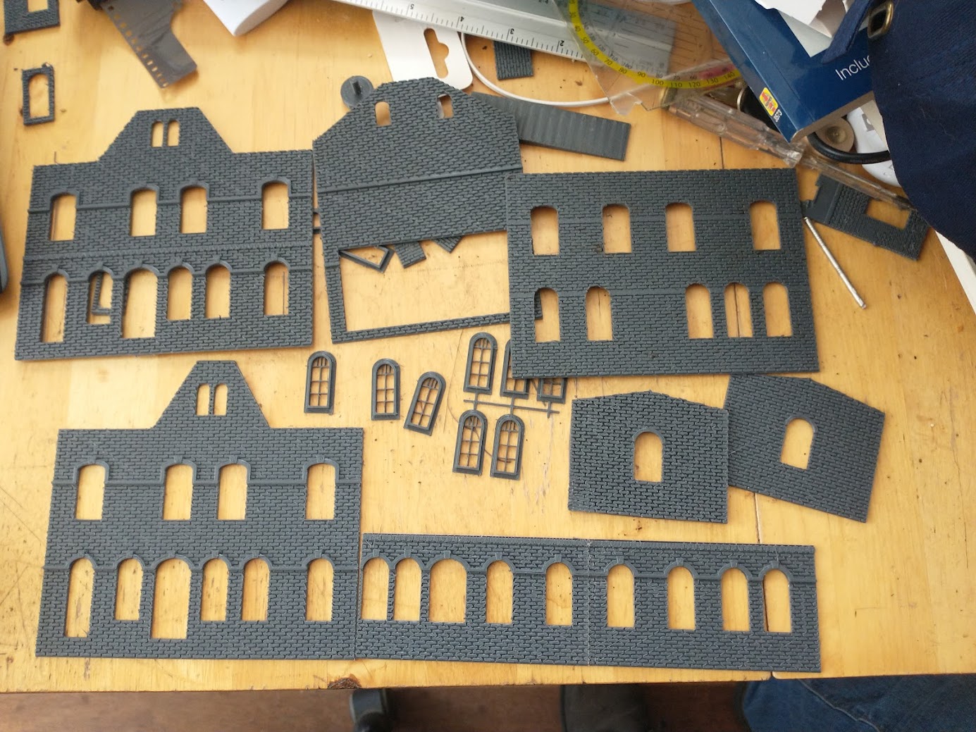

Ben toevallig recent ook gestart om op deze wijze zelf gebouwen te gaan maken. Gisteren is bestelde printer binnengekomen en heb ik eerste proefmuurtje gemaakt.
Ik heb het kozijn hier in deze proef mee geprint met de wand. Dat ging prima met een raamprofiel van 1 x 1,5 mm. Nadeel is wel dat je het kozijn in het wandelement moet schilderen.

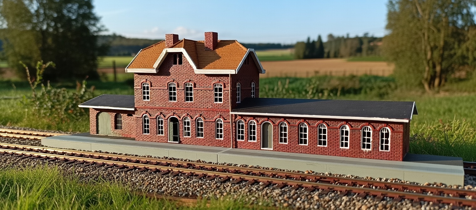

Hier mijn station Laarwald. De ornamenten hadden nog wat subtieler gekund en de afwerking en schilderwerk wat netter, maar op een foto komen dat soort foutjes veel meer tot uiting dan in werkelijkheid, en eenmaal op je baan valt dat helemaal niet meer op, tenzij je natuurlijk een diorama maakt waar het volledig op de detaillering aankomt.

Citaat van: borotof op
om 11:08:09
Hoe groot heb jij de bakstenen getekend?
Ziet er goed uit, welk tekenprogramma gebruik jij?
Mooi hoor
Groet
Henk

Ik teken alles in tinkercad, voldoet uitstekend voor dit soort dingen. (En ik heb nog niet de moeite genomen me in een echt cad programma te verdiepen) Formaat bakstenen kan ik niet meer exact achterhalen, is een kwestie van trial en error om te zien wat nog te printen is. (in de buurt van 4x2 denk ik, duitse bakstenen zijn gelukkig veel groter dan nederlandse ;-) De basis is 1,2 mm en dan de baksteenhoogte 1,6 dus voegdiepte 0,4. Het zal helemaal aan je printer liggen, ik heb een anet a8 die ik wel met allerlei alu en staal profielen stijver heb gemaakt. De nauwkeurigheid van de stappenmotoren zal voor de meeste printers wel hetzelfde zijn. Printhoogte 0,2, nozzle 0,3, nog kleiner heb ik te vaak last van clogged nozzle. Mijn ervaring met 3d printen is dat het een beetje lijkt op koken. Een recept is een aanzetje, exact opvolgen werkt nooit nmm ;-)
@Koen, ik zal proberen wat foto's te plaatsen komende week, heb ondertussen al best wel eea ander, waaronder Bentheim, Bentheim noord, de diverse seinhuizen, station Losser en nog zo wat grut. Tis een hobbie binnen de hobbie.
