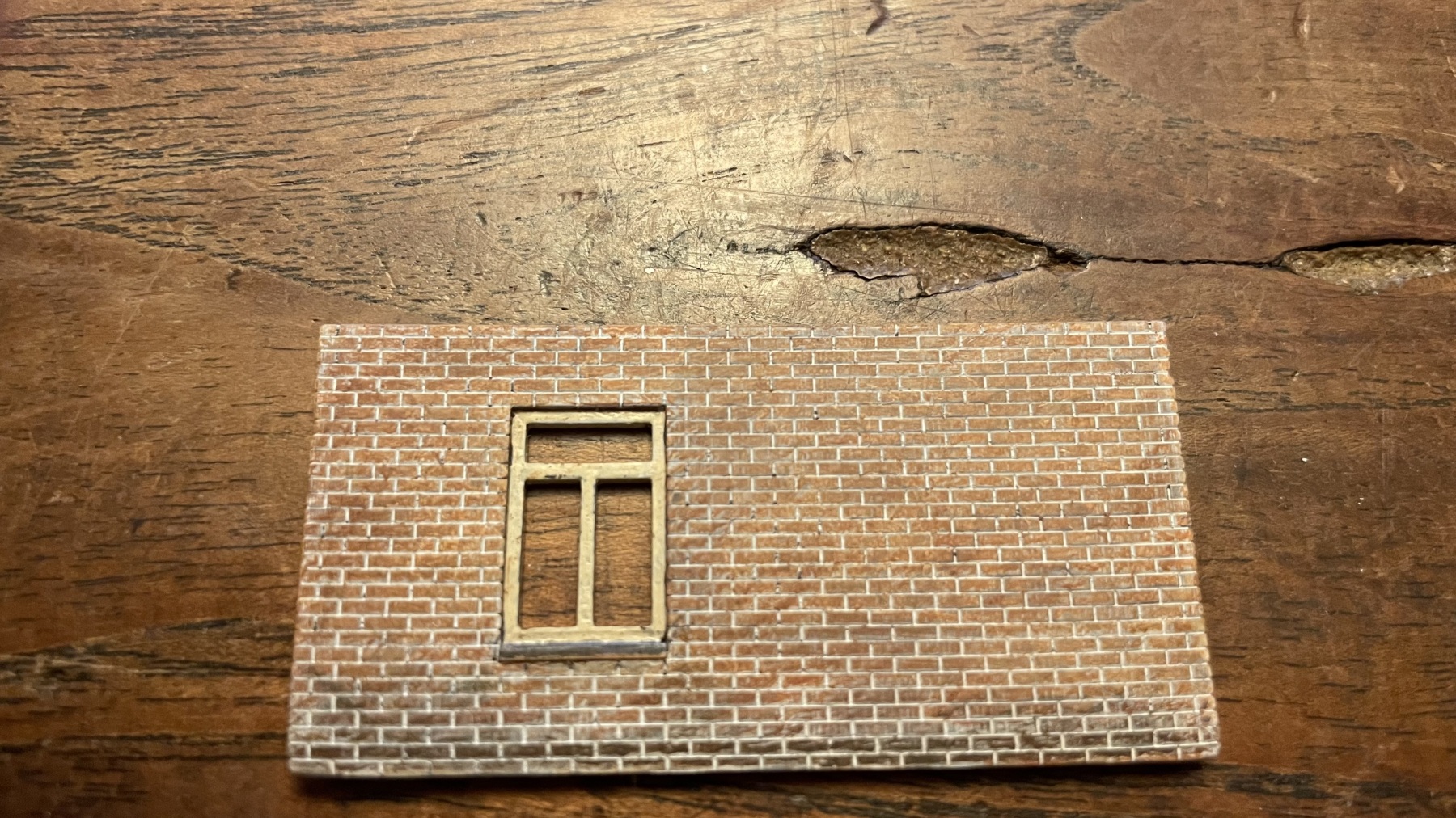

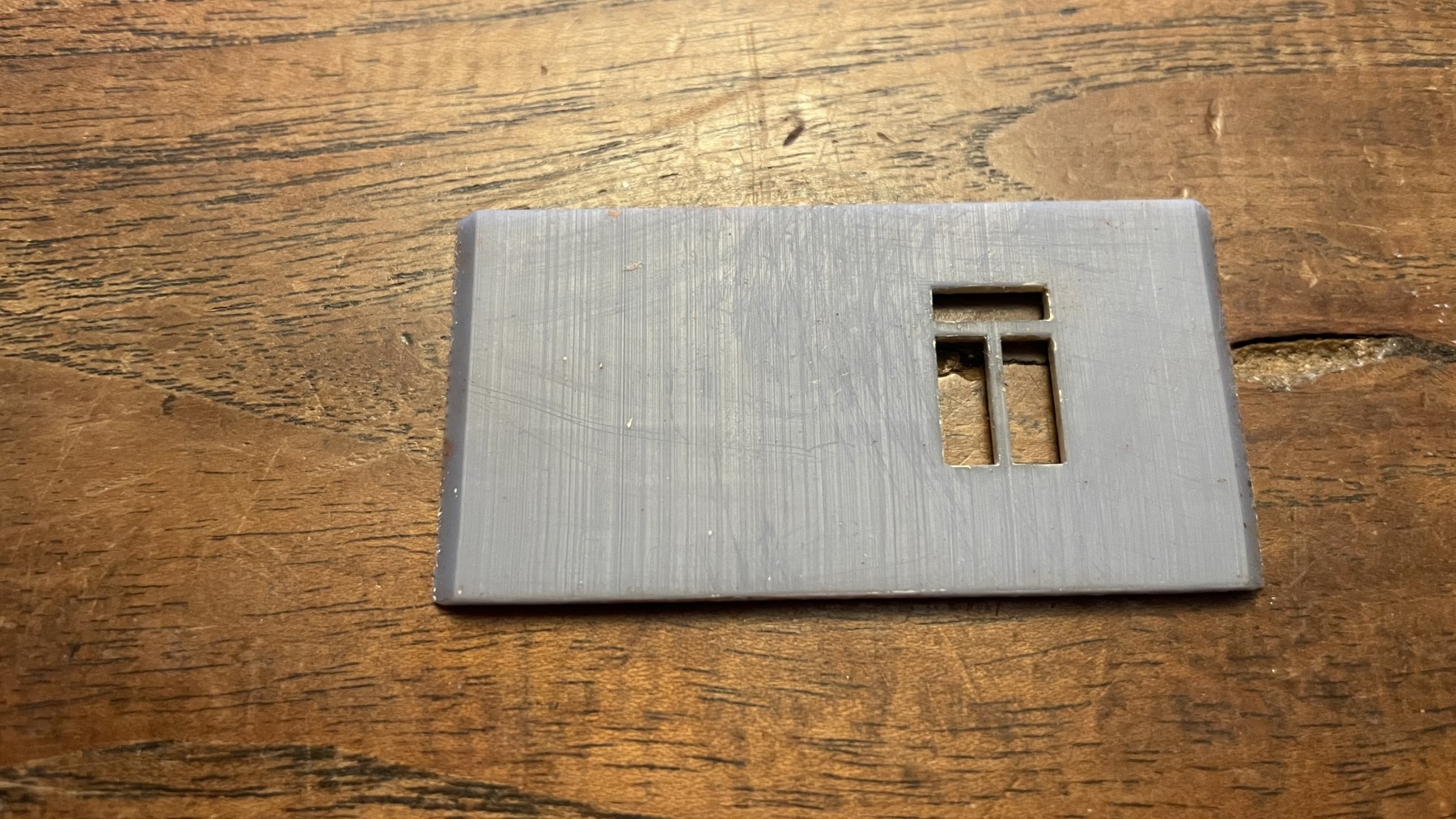

om 10:36:52 »
Ziet er goed uit Matthijs
Ben toevallig recent ook gestart om op deze wijze zelf gebouwen te gaan maken. Gisteren is bestelde printer binnengekomen en heb ik eerste proefmuurtje gemaakt.
Ik heb het kozijn hier in deze proef mee geprint met de wand. Dat ging prima met een raamprofiel van 1 x 1,5 mm. Nadeel is wel dat je het kozijn in het wandelement moet schilderen.
