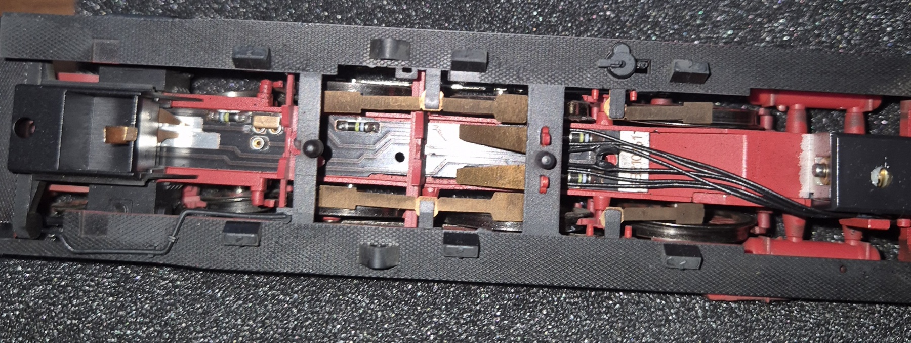

Ik ben bezig om bovenstaande lok omruilen te bouwen van DC naar AC. Het is een 01 met aandrijving in zowel tender als de lok zelf (via cardan).
Het mechanische deel ben ik al wel uit. Andere bodemplaat en sleper zijn er al. De wielen ga ik verder niet aanpassen.
Maar nu het elektronische. De printplaat ziet er vanbinnen als volgt uit:
En dat is wat ingewikkelder dan ik tot nu toe gewend ben. Nee, ik heb nog niets doorgemeten, voordat ik verder ga wil ik graag weten:
- weet iemand hier al toevallig hoe de stroom loopt?
- op links lijkt een brugstekker te zitten die je de keuze geeft om te kiezen tussen....ja wat? Ik kan het niet vinden
- zit er enige vorm van stroom afname in de tender? Ik kan het niet 1 2 3 zien, maar soms zit het goed verborgen.

Dat van de brugsteker staat in ieder geval in de handleiding:

Dat lijkt redelijk op mijn 01 van de BEM.
Twee draden van de wielen +/-
Een voor de verlichting.
Een voor de rookgenerator, als je dat brugstekkertje omzet kan je dus kiezen of je ‘m apart of samen met de verlichting schakelt bij digitaal.
En de laatste is de blauwe massa draad van de (DCC) decoder.
Met hartelijke groet.
Dave
Rheinburg tijdperk V/VI
Berichten: 7212
Re: Ombouw roco 72194 BR01 BEM van DC naar AC
10 January 2026, 12:31:25 »
Je kunt op het onderdelenblad het printje zien en de sporen volgen. De 6 zwarte draden zijn feitelijk rood/zwart (wielen), blauw (functie plus), wit/geel (F0) en groen (F1). De brugstekker zet je in standje F1 zodat de rookgenerator met de groene draad geschakeld kan worden.
Om het ding om te bouwen naar AC kun je rood naar de sleper voeren en zwart doorlussen naar zowel de wielen links en rechts.
Gr, Ben.

Hi hi
Stom, ik had wel het onderdelenblad erbij maar niet de handleiding. Dus RTFM, of zoek hem eerst op
Ik ga even kijken met jullie tips!
Bestuur
Online
Berichten: 4437
10 January 2026, 15:04:55 »
Mmmm
Toch stroomopwaarts op de tender. Geïntegreerd met de printplaat. Ik probeer ombouw altijd te doen zodat het makkelijk terug te draaien is, maar 40 euro voor een AC versie betalen gaan we niet doen.
Dan maar iets doorkruisen.
