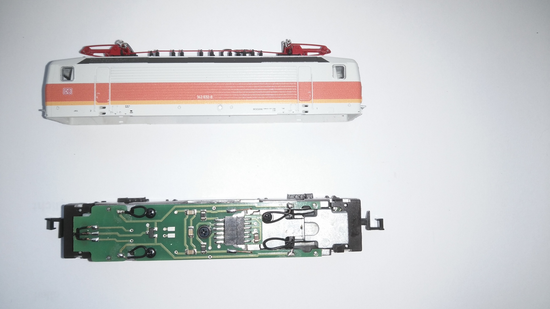

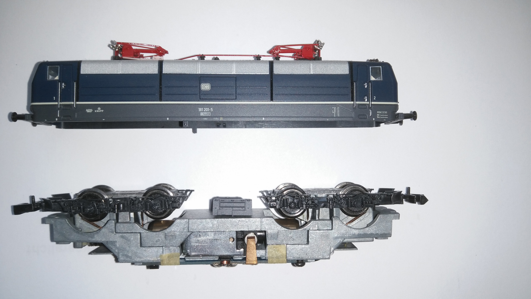

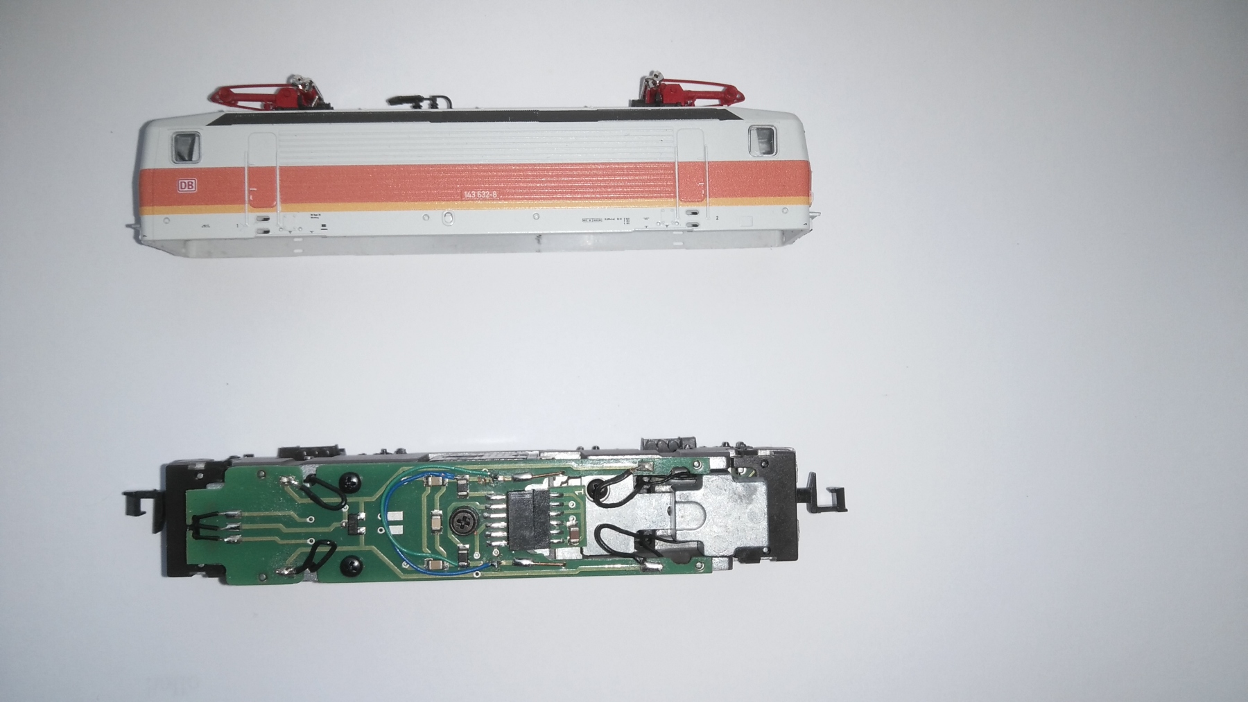

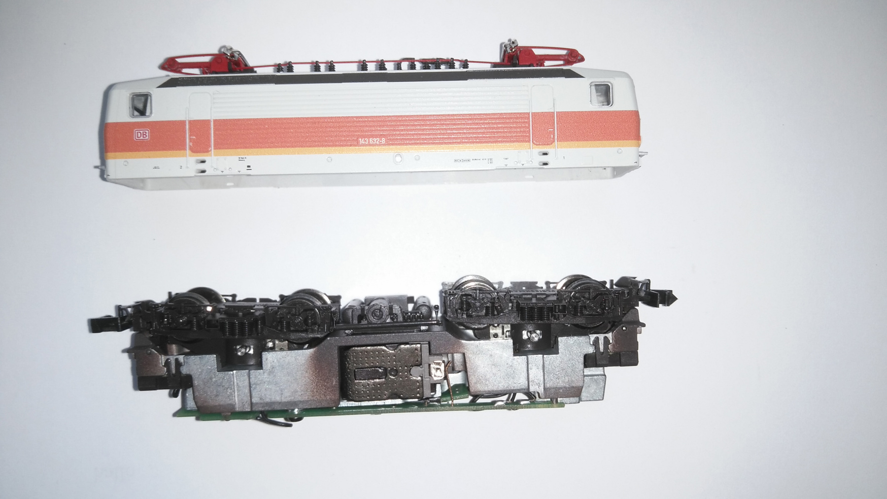

Dag mensen,

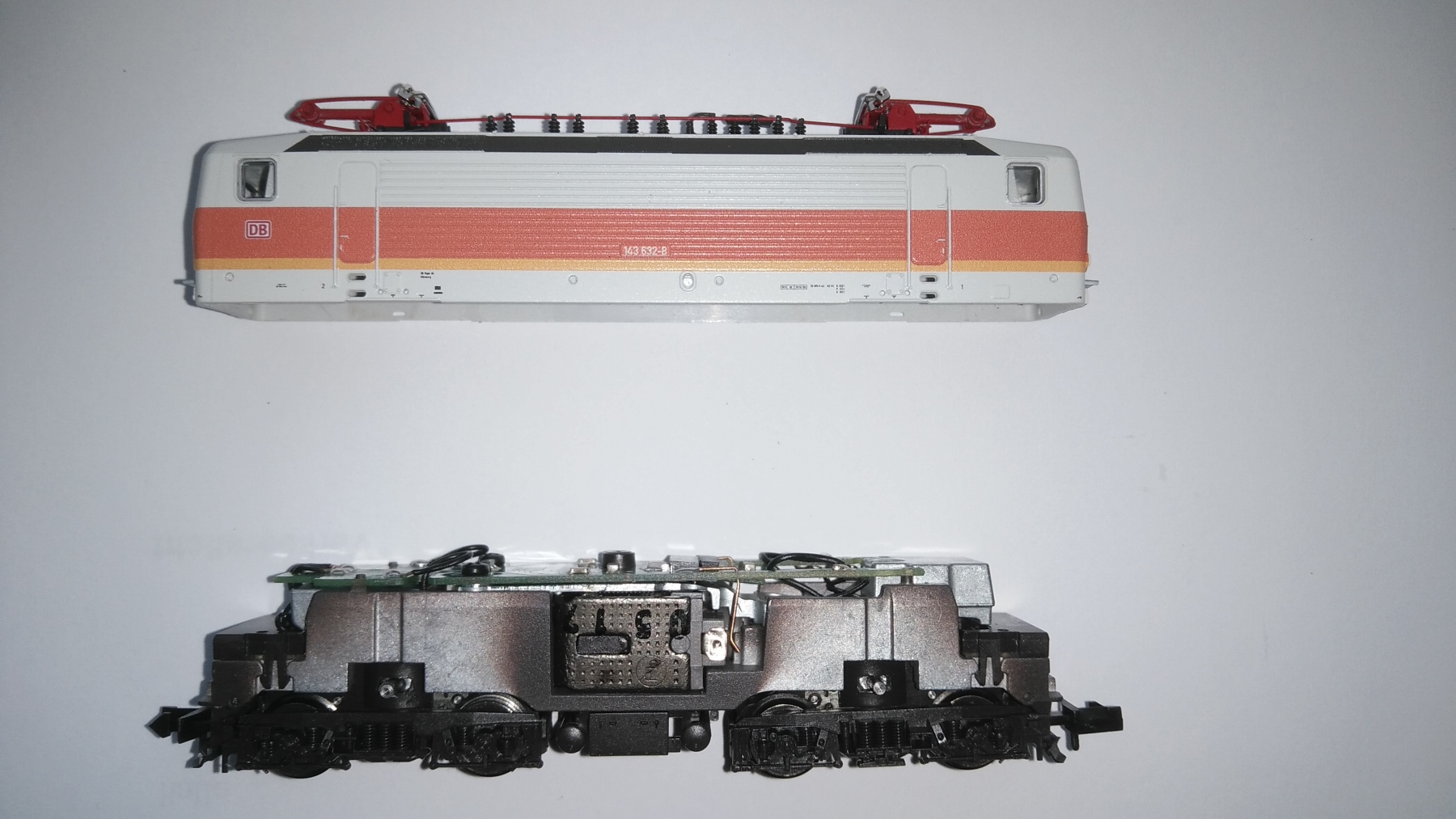

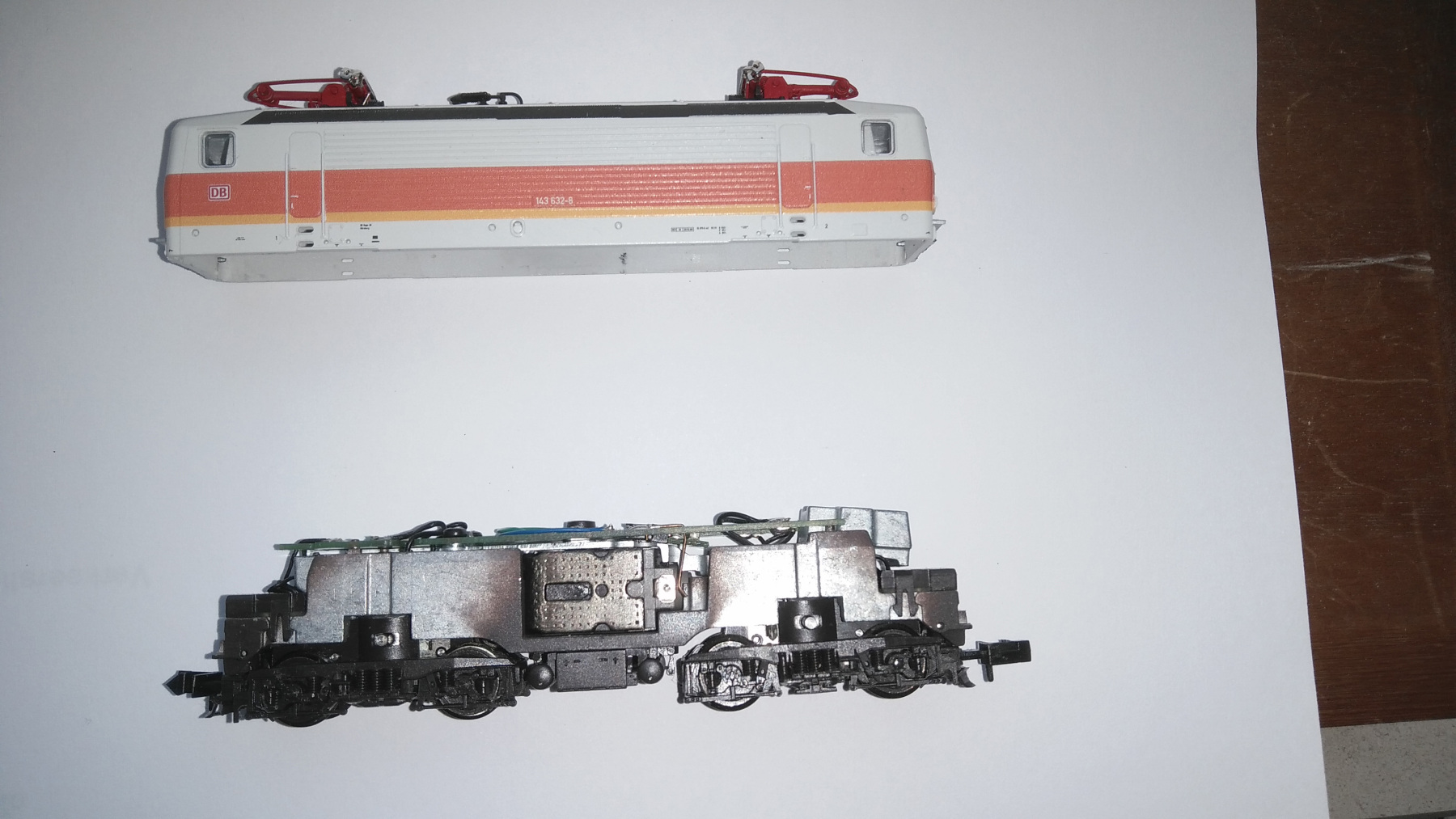

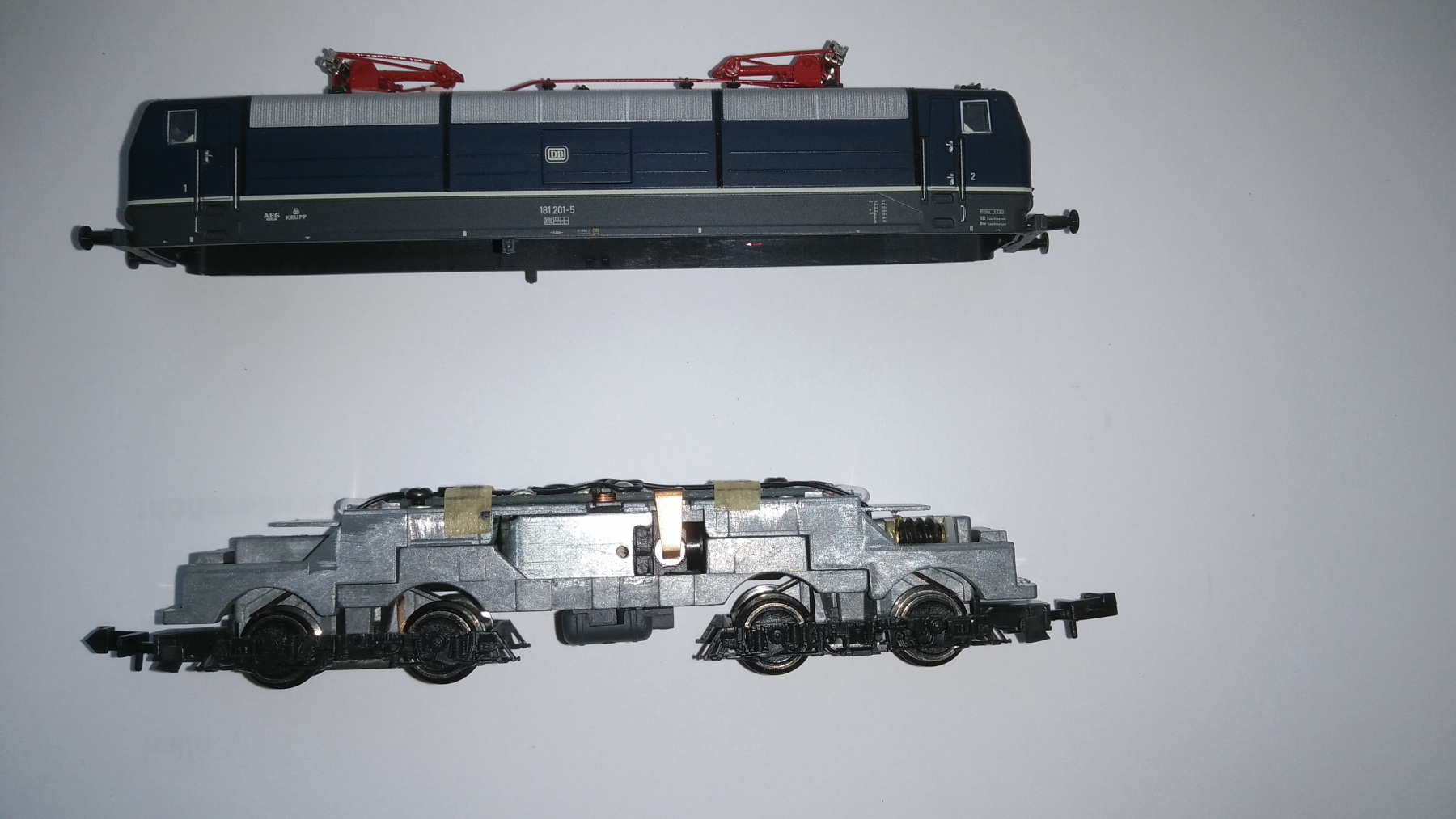

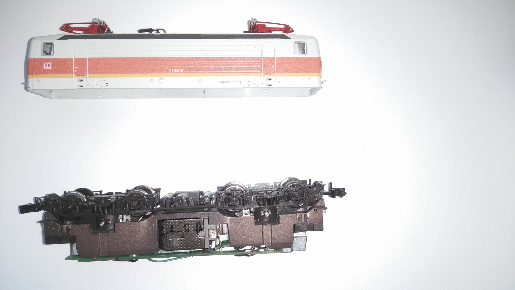

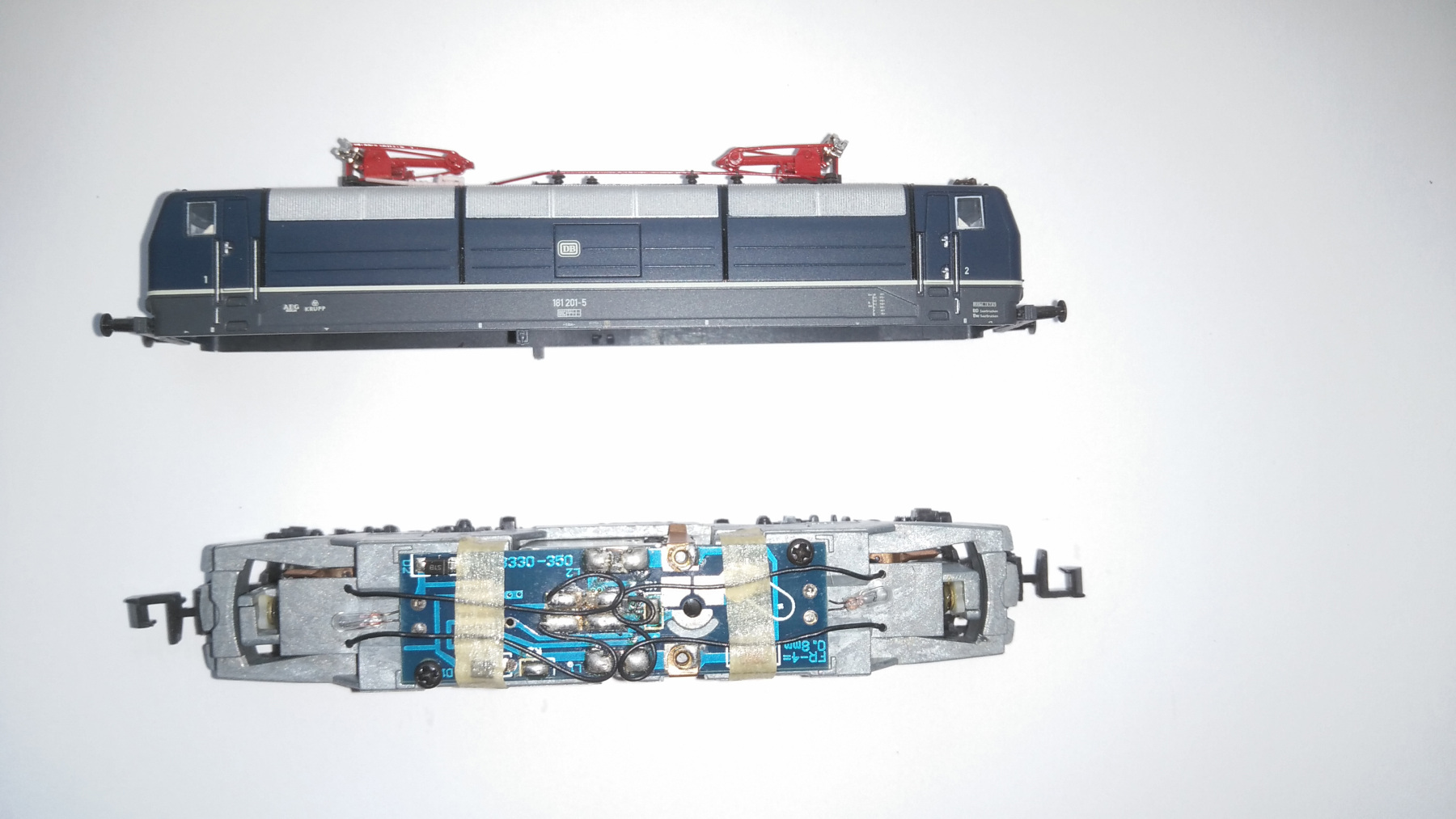

Ik ben jullie niet vergeten. Hier de door velen gevraagde foto's. Als extra informatie kan ik meegeven dat de lokjes niet verbrand ruiken. De zwarte kleur aan de zijkant kan ik niet wegvegen. Het lijkt dus geen roet te zijn.
Hopelijk hebben jullie met de foto's meer info.
De rest van de antwoorden op vragen gaat nog volgen.
Opnieuw alvast bedankt voor jullie inspanningen.
  • Berichten: 8181
Re: Locomotieven doen niets meer bij gebruik van led-trafo
« Reactie #55 Gepost op: 11 January 2026, 15:48:41 »

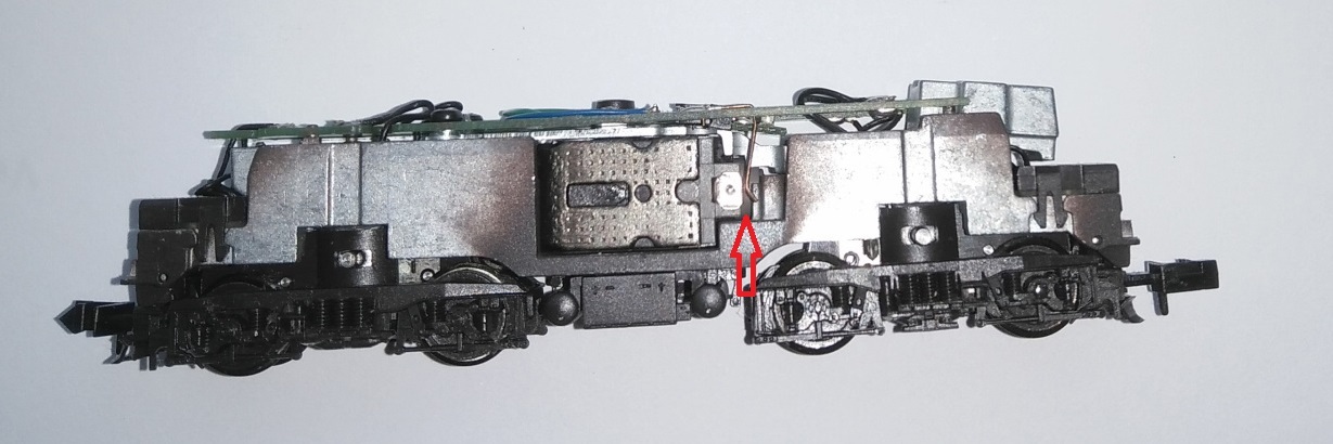

Een eerste observatie. Het valt me op dat niet alle veertjes naar de motoren goed zitten.
Check dat eerst eens goed en corrigeer dat.
Verder zie ik niet direct iets verbrand. Lijkt dus mee te vallen
Gr.
Eric

« Reactie #56 Gepost op: 11 January 2026, 16:14:26 »
Dag Eric,
Kun je aangeven welke veertjes je bedoelt?
Dan zal ik het corrigeren.
  • Berichten: 27283
    • Pagina van klaas
« Reactie #57 Gepost op: 11 January 2026, 16:27:34 »
Ik denk dat Eric dit bedoelt, zie rode pijl. Maakt dat veertje wel goed contact met de borstelhouder?

  • Berichten: 8181
« Reactie #59 Gepost op: 11 January 2026, 16:38:09 »
Inderdaad die veertjes die Klaas aangeeft.
En qat je voor roet aanziet is zwarte verf waar het chassis mee gespoten is.
Gr.
Eric
