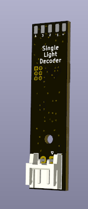

Dat ding waar Henk waar henk het over had, de eerste 10 kostte rond de ~ €5,- of €6,- . Het is aantal afhankelijk. De AMC heeft er 10 van.
Hij is maar 1x4cm. Was ook bedoeld om in een seinvoet verwerkt te worden en met 2 draden aan te sluiten op de DCC bus waar hij ook zijn voeding vandaan haalt.
De nieuwe software gaat gebruik maken van DCC EXT commando's daarmee kan ik elke vorm van settings uit het sein houden. In programma's zoals iTrain bijvoorbeeld kan je dan bij de seininstellingen zelf je seinbeelden invullen. Dat is een stap wat je normaliter sws moet doen, dus daarom heb ik de decoder settingsloos gemaakt.
