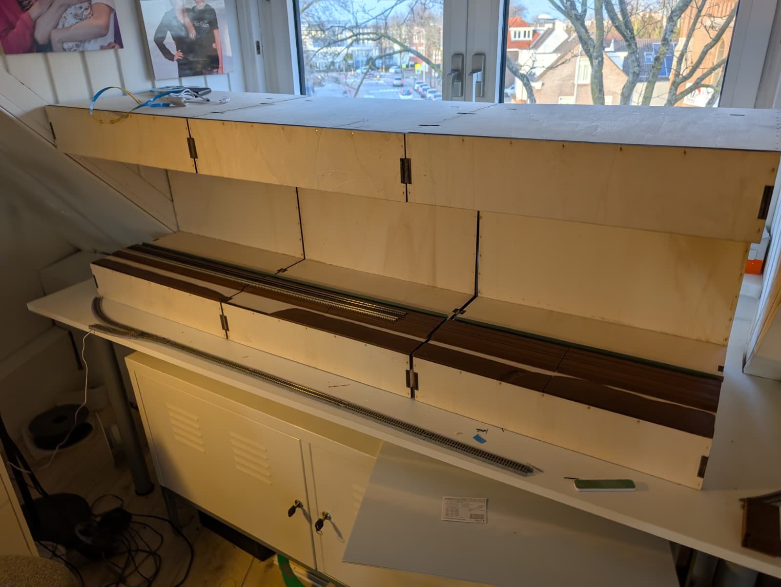

De modules, even naast elkaar gezet met het spoor.
Deze spoordijk is 3D geprint en bevat een gleuf waar het spoor in ligt, op deze manier kan die mooi strak en recht vastgelijmd worden.

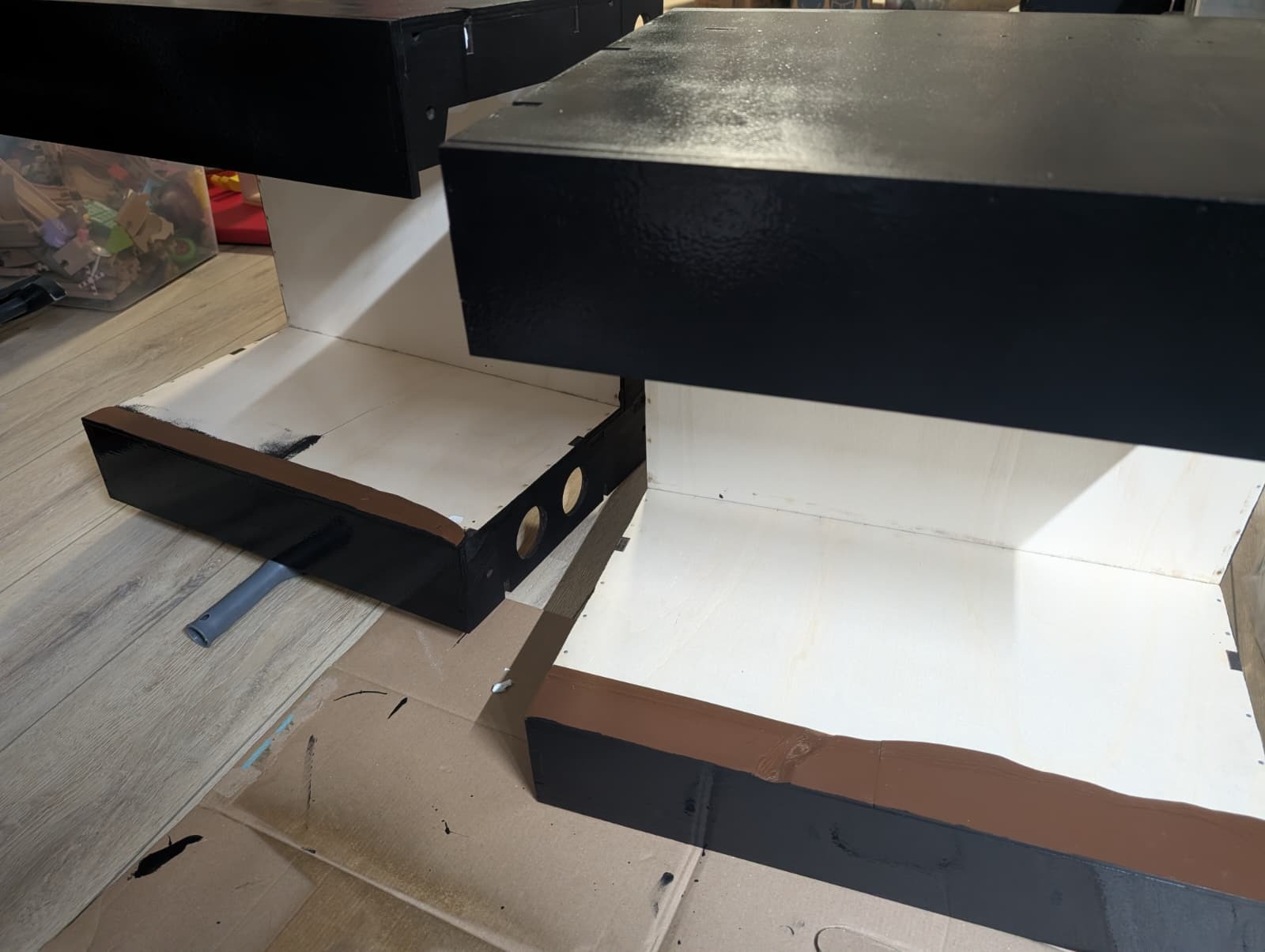

Laagje verf op de modules, het bruin aan de voorkant is ook 3D geprint en is als soort verhoging.

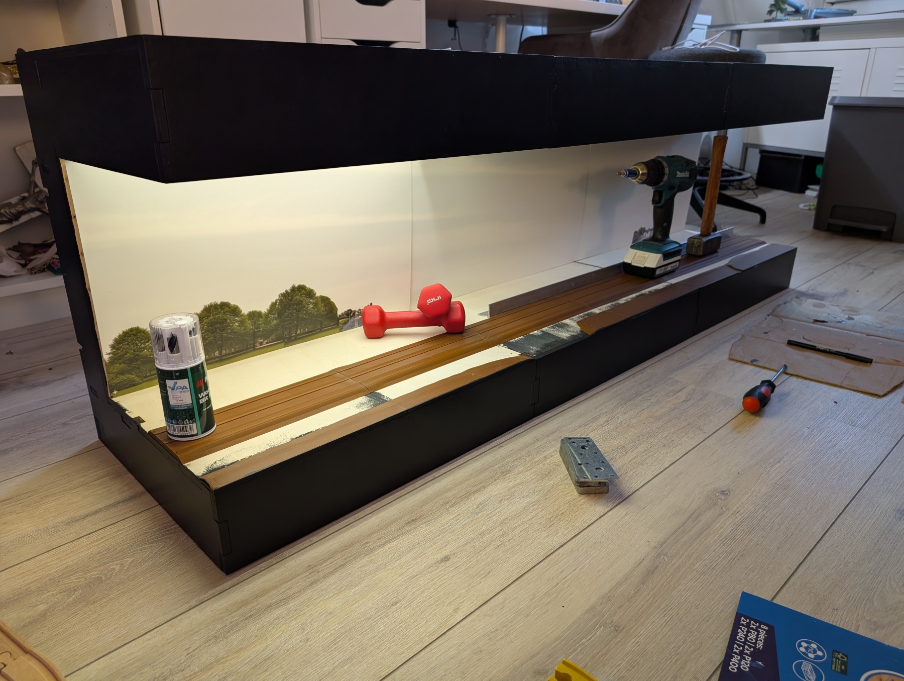

Achtergrond zit er ook op en de spoordijk zit vast op zijn plek.

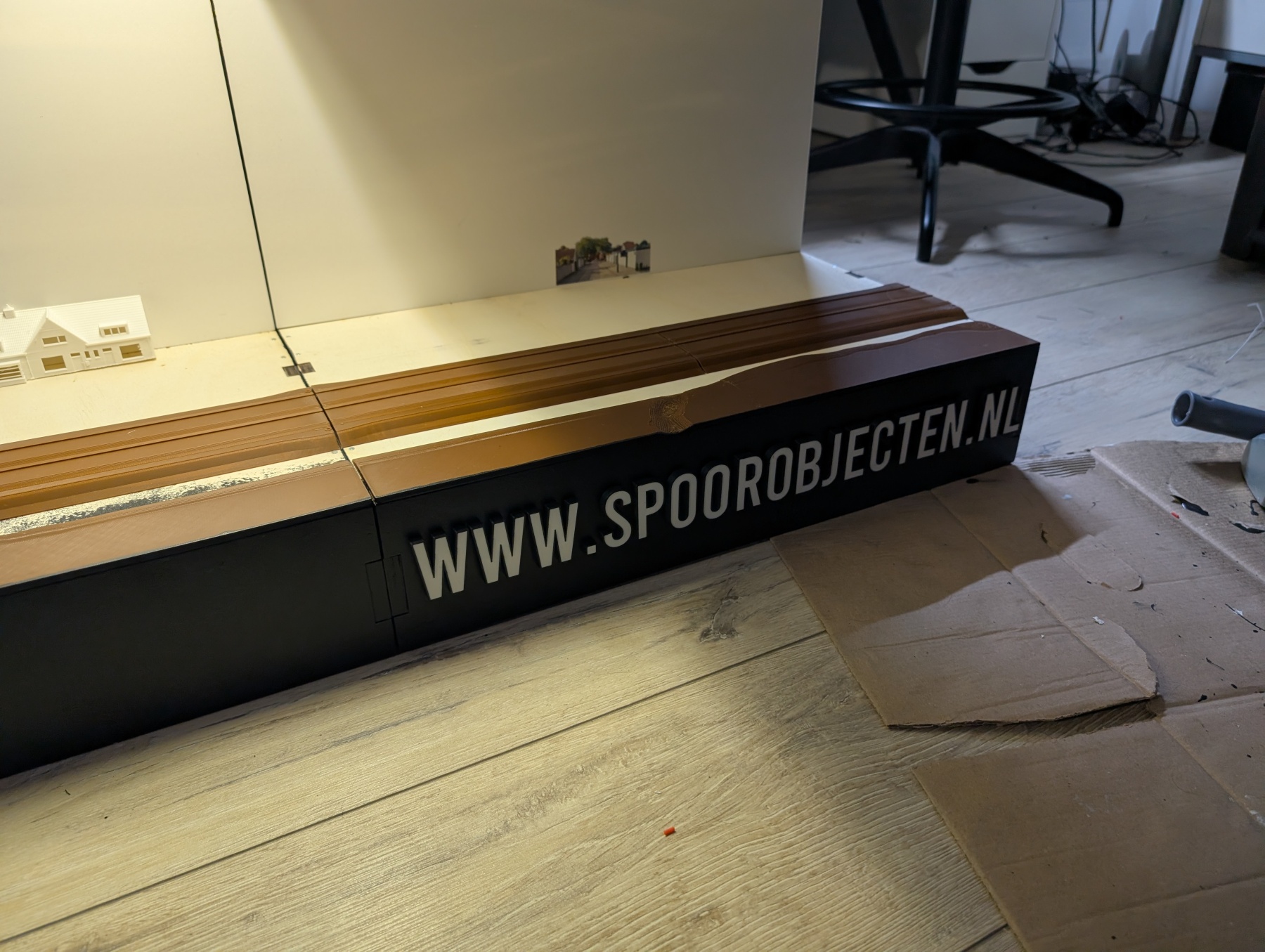

Website op de bakken, want ja, beetje eigen reclame, maar vooral voor in de toekomst op de beurs van Houten.

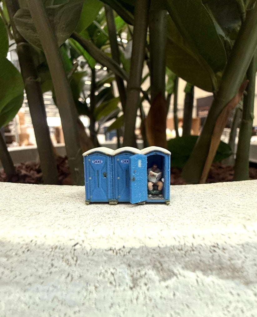

De spoordijk is gemaakt met FDM op een Bambulab.
De huisjes worden gemaakt met een Mimaki 3DUJ553

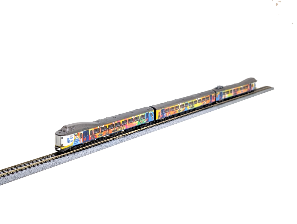

Mijn treinen worden ook gemaakt met de Mimaki.
(Deze heb ik bij me aankomend weekend om op de baan te zetten)
En scenery is ook op deze manier gemaakt.
Hierboven natuurlijk allemaal in N.

Ik denk dat je zult zien dat de kap van de modulebakken wat te hoog gaan voelen voor je kleine schaal. Er zal heel veel leegte zijn en de scene loopt het risico weg te vallen in de relatief grote bakken. Ik weet dat het niet mogelijk is om de kap te verlagen, maar je zou nog kunnen overwegen architectenkarton aan de boven-voorkant te bevestigen, die meer naar beneden uitsteekt dan zoals de onderrand nu is. Met het verticale schuiven van het karton kun je een beetje experimenteren welke "laagte" het beste werkt. Het is net als het kaderen van een schilderij. Als het een schilderij is waar de nadruk op de lucht licht, zal het kader groot zijn. Maar de aandacht zou hier op je scene moeten liggen. In mijn ervaring komt het kaderen op gevoel aan en is eigenlijk alleen maar te bepalen in het echt en moeilijk in het digitale ontwerp.

Sven, klopt de bakken zijn wat aan de hoge kant. Maar deze komen niet op poten te staan en zullen gewoon op een tafel staan.
Op deze manier kijk je er dus niet recht in en is de extra ruimte wel handig om er schuin naar binnen te kunnen kijken. Ik ben zelf geen fan van kijkdozen maar vind jij het perspectief van een vogel mooi, waar je van een afstand iets ziet wat niet persé gedetaileerd is, maar wel herkenbaar.
Of dat allemaal zo uit de verf zal komen als ik het in mijn gedachte heb is natuurlijk even afwachten
