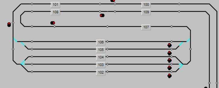

  • Berichten: 8239
Re: Boosters en keerlus
« Reactie #14 Gepost op: 07 January 2026, 11:58:31 »
Als het echt alleen maar een paar parallelle sporen zijn waar per spoor maar 1 trein past zou je met een keerlusmodule toekunnen. Er kan dan altijd maar een trein tegelijk het schaduwstation in- of uitrijden.
Elk spoor kan je dan aan het begin voorzien van een detectie stukje wat de keerlusmodule activeert.
Idem aan het einde van de blokken bij het uitrijden.
Kan je een tekening maken met het echte plan. En met lengte van de sporen.
Misschien is er dan nog een andere oplossing mogelijk. Bijvoorbeeld aan het einde van de opstelsporen eerst een extra wissel wat naar een enkelspoor gaat en dan pas naar de wissel om te keerlus uit te rijden. Dat extra spoor kan je dan gebruiken om daar de keerlusschakeling in te plaatsen.
Ik heb zelf ook twee 5-sporige schaduwstations. En in het toeleidende spoor ik de keerlusschakeling ingebouwd.
Update:
Hier een stukje uit mijn baanplan.
Blok 100 t/m 109 zijn de keerlus met schaduwstation.
Rechtsonder komt het samen in het station.
Blok 107 is volledig geïsoleerd en voorzien van de keerlusschakeling
Misschien is zoiets bij jou ook mogelijk
« Laatst bewerkt op: 07 January 2026, 12:04:20 door Remunj »
