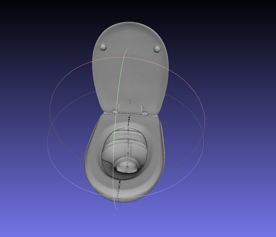

Ik heb geen voorbeelden van de echte toiletpot. Stortbak met trektouw zie ik op de tekening zo gauw ook niet en zeker niet een waterreservoir in het plafond Maar wel een pot met een rechthoek er achter. Dat bood perspectieven om te zoeken op internet.
Ik heb wat gevonden en omdat ik deze dagen zonder puf (luchtweginfectie + antibiotica) moet doorkomen heb ik het inschatten van de maat niet gedaan. Wel een reeks verkleiningen en de beste moge straks winnen.
Dit gaat vanavond in de printer.

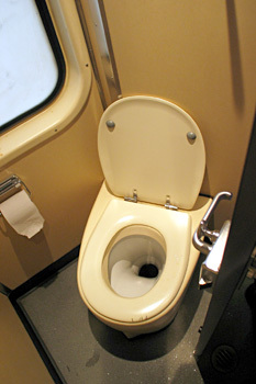

Ik zal een toilet aanleveren conform NS toilet.
Wellicht ben je al aan het printen..
Ronald Visser
edit
Foto uit Langs de rails van Nico Spilt is de basis.
Mail en ik stuur bestand op in schaal 1:43,5
