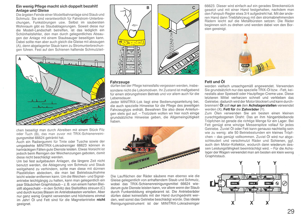

In het begin werd verteld dat de spoelen met smeerolie en wasbenzine waren gereinigd.
Dat verergert de zaak want minitrix schrijft in het handboek dat ALLEEN grafietpoeder (potloodslijpsel) daarvoor gebruikt mag worden.
In de opening van de omzethandle strooien en that's it.
Droge smering dus.
Dus de olie koekt de zaak alleen maar meer aan.
Wasbenzine heeft misschien de spoelen aangetast.
Het is dus vermoedelijk ook een mechanisch probleem naast misschien de stroomvoorziening.
Een bladzijde uit het handboek:
Let op het gedeelte betreffende wissels : olie en vet niet geschikt
Overigens heb ik deze spoelen ruim 30 jaar probleemloos gebruikt tot ik vanwege de optiek overstapte op Peco-wissels.
Aangestuurd met de 14V AC aansluiting op de trix-trafo ca. 0,5A.
Als de linker wel goed functioneren en rechts niet dan kan het m.i. niet aan de stroomtoevoer liggen.
