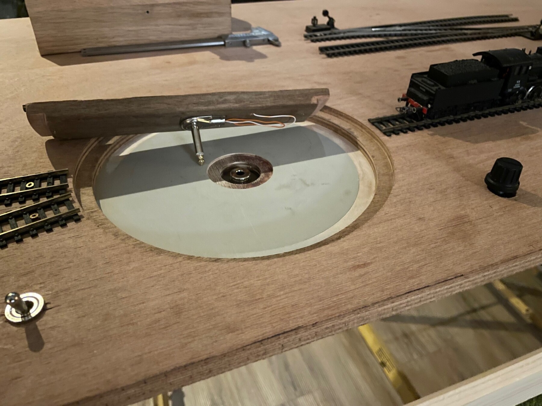

Gisteren ben ik nog snel even naar de draadjeswinkel in Drachten geweest. Het zijn aardige mensen en ik heb even 2 krokodillenklemmen gekocht die op de meetpennen van mijn multimeter passen zodat ik gemakkelijk kan meten welke stand van de schakelaar bij welk contact of welke draad hoort.
Ik heb ook een schakelaar gekocht met 12 standen. Het is volgens mij al een hele oude maar wel ongebruikt. De schakelaar is dubbel uitgevoerd, kun je op de foto ook wel zien. Ik zou dus in de toekomst met kleine lampjes kenbaar kunnen maken welk spoor bekrachtigd is, wel leuk dat het er op zit. De schakelaar heeft dus in totaal 26 aansluitingen. 2 voedingen en 2 x 12 uitgangen. Hoe kunnen ze het maken voor 4,95.....
Ook heb ik een andere schakelaar gekocht die ik als ompoolschakelaar in ga zetten voor de brug. Alles werkt nu, dat is mooi. Leuke bijkomstigheid van die ompool-schakelaar is dat hij in de midden een 0-stand heeft. Dit geeft me de mogelijkheid treinen op het aanrijspoor te laten rijden terwijl er een loc. op de brug staat.
De sporen op de foto veranderen niet meer, ik wil ze vastlijmen. Welke lijm gebruik ik daarvoor?

Houtlijm/boekbinderslijm/modpodge is wat ik gebruik. Dun laagje op het hout, rails erin en het zit vast genoeg.
Als je de niet-watervaste houtlijmversie hebt gebruikt kan je later de boel nog loshalen door het met een plantenspuit nat te maken en even te wachten. Heb ik al eens moeten doen toen het na een paar jaar toch wat minder permanent was dan ik oorspronkelijk dacht

Toen ik vroeger met treinen reedt hebt ik ook geprobeerd een draaischijf te bouwen en dat is mislukt.
- Toen had ik nog geen bovenfrees en dus moest het met de decoupeerzaag van mijn vader en dat is onvoldoende zuiver.
- Ik kreeg de sleecontacten niet goed
Dit keer doe ik dat met een ouderwetse plug van een koptelefoon of een electrische gitaar. Wanneer je dit doet kies dan voor mono geluid, dus met 2 aders. Reden is dat de geleidende delen dan hoger zijn en de inbouwdiepte minder kritisch is. Het ouderwetse model is 6,5mm dik en beresterk, de nieuwere zijn maar iets van 3,2mm. Een setje kost ongeveer 5 euro.
!Het idee komt van een ander forum, volgens mij engels talig, of youtube, ik heb het in ieder geval niet zelf bedacht!

Ter info, jackpluggen zijn er in 6,3mm, 3,5mm en 2,5mm uitvoering.
6,3 in 2- en 3 polig, 3,5 en 2,5 in 2-, 3- en 4 polig.
Niet alleen bruikbaar voor draaischijven, maar ook om bijvoorbeeld afneembare gebouwen, lantaarnpalen, seinen etc. etc. van spanning te voorzien.
