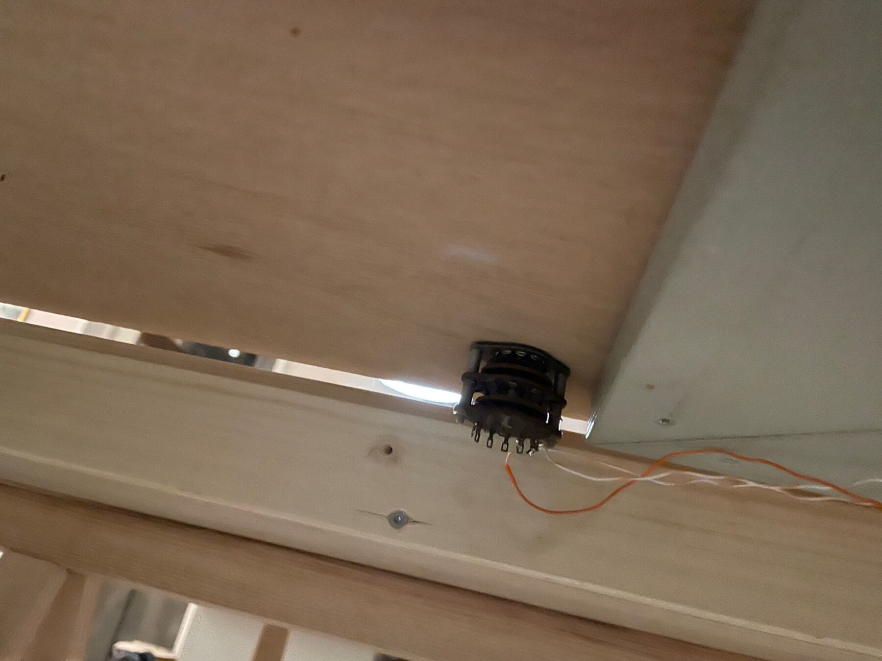

Gisteren ben ik nog snel even naar de draadjeswinkel in Drachten geweest. Het zijn aardige mensen en ik heb even 2 krokodillenklemmen gekocht die op de meetpennen van mijn multimeter passen zodat ik gemakkelijk kan meten welke stand van de schakelaar bij welk contact of welke draad hoort.
Ik heb ook een schakelaar gekocht met 12 standen. Het is volgens mij al een hele oude maar wel ongebruikt. De schakelaar is dubbel uitgevoerd, kun je op de foto ook wel zien. Ik zou dus in de toekomst met kleine lampjes kenbaar kunnen maken welk spoor bekrachtigd is, wel leuk dat het er op zit. De schakelaar heeft dus in totaal 26 aansluitingen. 2 voedingen en 2 x 12 uitgangen. Hoe kunnen ze het maken voor 4,95.....
Ook heb ik een andere schakelaar gekocht die ik als ompoolschakelaar in ga zetten voor de brug. Alles werkt nu, dat is mooi. Leuke bijkomstigheid van die ompool-schakelaar is dat hij in de midden een 0-stand heeft. Dit geeft me de mogelijkheid treinen op het aanrijspoor te laten rijden terwijl er een loc. op de brug staat.
De sporen op de foto veranderen niet meer, ik wil ze vastlijmen. Welke lijm gebruik ik daarvoor?
