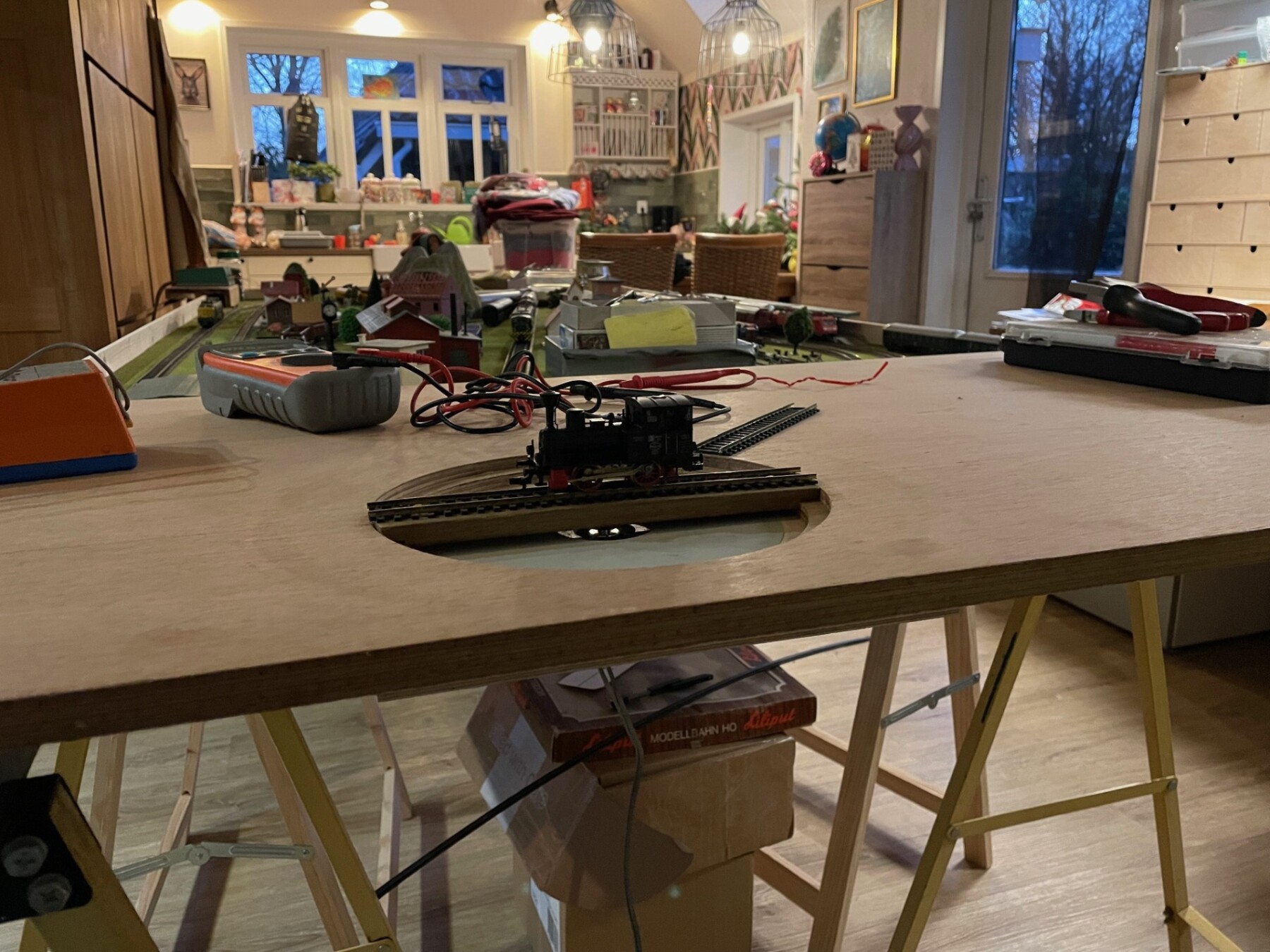

30 jaar geleden ben ik gestopt met rijden. Vorig jaar is mijn zoon 10 geworden en zijn we samen opnieuw begonnen. Omdat wij het leuk vinden op rommelmarkten en op Marktplaats naar betaalbare locomotieven te zoeken hebben we best wel veel rollend materieel. Om snel van locomotief te kunnen wisselen heb ik besloten een eenvoudige handbediende draaischijf te gaan maken.
De afgelopen jaren ben ik het leuk gaan vinden met de bovenfrees allerlei projectjes te doen en ik heb deze draaischijf ook uitgefreesd uit de plaat en de brug heb ik uit een stukje meranti gefreesd. De voeding doen we met een plug van een electrische gitaar. Die is mono en heeft dus 2 aders. De plug is 6,5mm dik en vrij lang en kan draaien in de "jacket". Vandaag heb ik de brug voor het eerst onder spanning gezet en Anna rijdt keurig heen en weer.
De eerste vraag die ik heb is hoe ik al die baanvakjes het best kan schakelen. Is er een simpele methode om ca. 12 baanvakjes wel of niet met de voeding te verbinden?

Als wij aan het rijden zijn zit er altijd 1 persoon bij de trafo's en de ander bediend de wissels e.d. De draaischijf hoeft niet electrisch te draaien en ik wil het aansluiten zo simpel houden dat mijn zoon het ook begrijpt en er veel van leert.
Het aanrijdt spoor en de brug van de schijf beschouw ik ook als baanvak, zodoende kom ik op max. 12 baanvakken. Op de foto hadden jullie misschien al gezien dat de baan bij ons gewoon in de woonkamer staat en dus 's zomers opgeruimd wordt. De draaischijf zit in een los tafeltje en ik denk er over om die het hele jaar in een hoekje te laten staan met de locomotieven. Daarom heeft deze ook een eigen trafo.
Een standenschakelaar geeft wel mogelijkheden maar ik moet de rij-richting van de brug wel kunnen omkeren. We hebben ook stoomtreinen dus ik moet hem als omkeervoorziening kunnen gebruiken. Dan zou ik dus de brug via een rijrichting schakelaar op de trafo aan kunnen sluiten en de rest van de sporen via de 10 standen schakelaar. Dan werkt alles naar behoren. Volgens mij heeft Conrad wel mooie.

Vandaag heb ik 2 opstelsporen gemaakt en tijdelijk met schroefjes vast gezet. Het op en af rijden gaat perfect, kan er geen genoeg van krijgen!
