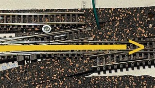

Hallo allemaal,
Ik zit met voor mij een vreemde kortsluiting waar ik zelf niet uit komt en begin beetje met me handen in het haar te te zitten.
Ik heb voor de duidelijkheid wat foto's toegevoegd om het probleem uit te leggen.
Betreft een overgang tussen een Peco 55 SL-E390F engelse wissel en een SL-E389F.
Aandrijvingen zijn de MTB DP1 DCC modules.
Het volgende gaat goed zonder problemen:
Bij de volgende actie gaat het fout.
Hopelijk kan iemand mij vertellen waar dit aan leg, ik zelf zie het eerlijk gezet niet meer.

Als je in de foto's de isolaties aangeeft en de polarisering, dan kom je waarschijnlijk zelf al tot een conclusie waar het fout gaat, al dan niet met behulp van een multimeter.
Zonder dat aan te geven kan er niet naar een gerichte probleemstelling en daarna oplossing gewerkt worden. Zeker niet door anderen.
Overigens geef je in foto 3 (groen)  eenzelfde rijweg aan als in foto 4 (geel).  Afgezien van de rijrichting, die niet direct een oorzaak kan zijn, klopt dit dus niet. Dan zouden beide kortsluiting moeten geven, of beide niet.
Dat is nou juist het gekke van het verhaal.
Sluiting komt alleen voor zoals foto 4, bij foto 3 is er niks aan de hand.

Als het allemaal klopt, zoals je zegt, dan zou er misschien iets kunnen verschuiven als een (of de ?) loc in de aangeduide richting rijdt.
Heel idioot, maar misschien een probleem bij de schroef hieronder ?  Als daar iets verschuift heb je meteen kortsluiting.

Ik heb het wel gehad dat het loopvlak van de wielen net zodanig breed was dat deze bij een puntstuk sluiting maakte met de rail ernaast, maar dat dan alleen in 1 bepaalde rijrichting, omdat dan de lok meer 'rechtuit' richting het puntstuk reed en bij het afbuigen vervolgens sluiting maakte, terwijl het andersom, als de lok rechtuit reed en pas afboog 'na' het puntstuk, er niets aan de hand was.
Ik ken Peco rails totaal niet, maar zou dit in m'n achterhoofd houden en dus als eerste testen met een andere locomotief, want als de rijrichting het probleem is, is dat het eerste waar ik aan kan denken (immers: áls er kortsluiting optreedt moet je dat kunnen meten, onafhankelijk van de rijrichting, terwijl je nu duidelijk een rijrichting-gerelateerde sluiting hebt)

Uit je eerste bericht begrijp ik dat je met DCC rijdt.   Ook gezien de aanwezige isolaties veronderstel ik dat je ook met een baanvakindeling werkt.  Klopt dat ?
Misschien is er dan iets anders aan de hand, wat jij als kortsluiting aangeeft.  Misschien is dat een fout in de bezetmelding. En dat zou dan zomaar kunnen, omdat ik in ieder geval 1 isolatie mis.  Zie de foto.
Waarom dan het probleem maar bij rijden in 1 richting optreedt blijft me een raadsel.  Dus wat ik hier aangeef kan geheel ernaast zitten; het is meer een suggestie om de boel nog eens na te kijken.

Het kan zijn dat de wisseltong niet goed tegen de railstaaf ligt. In de groene richting zal de tong door de rijdende loc tegen de railstaaf worden gedrukt, in de gele richting rijdt de loc het wissel open en dan krijg je bij een gepolariseerd wissel korte sluiting.  :)
Op de foto met de gele baan is duidelijk te zien, dat de rijweg correct is ingesteld.  Er wordt niks open gereden. Een verkeerde polarisatie is natuurlijk wel mogelijk, maar wordt door vraagsteller ontkend. En blijft vreemd dat dat dan maar in één richting tot het probleem leidt.

Ik had de wisselmotor aandrijving te strak geplaatst / ingesteld.
Hierdoor kwam er te veel spanning op de wisseltongen en ging de middelste wisseltong iets verbuigen waardoor die net contact maakte tegen de wielen van de lok.
Dit gebeurde alleen bij een bepaalde manier van aandrijven.
Nadat ik de MTB DP1 motor opnieuw geplaatst en afgesteld heb is het probleem verholpen.
