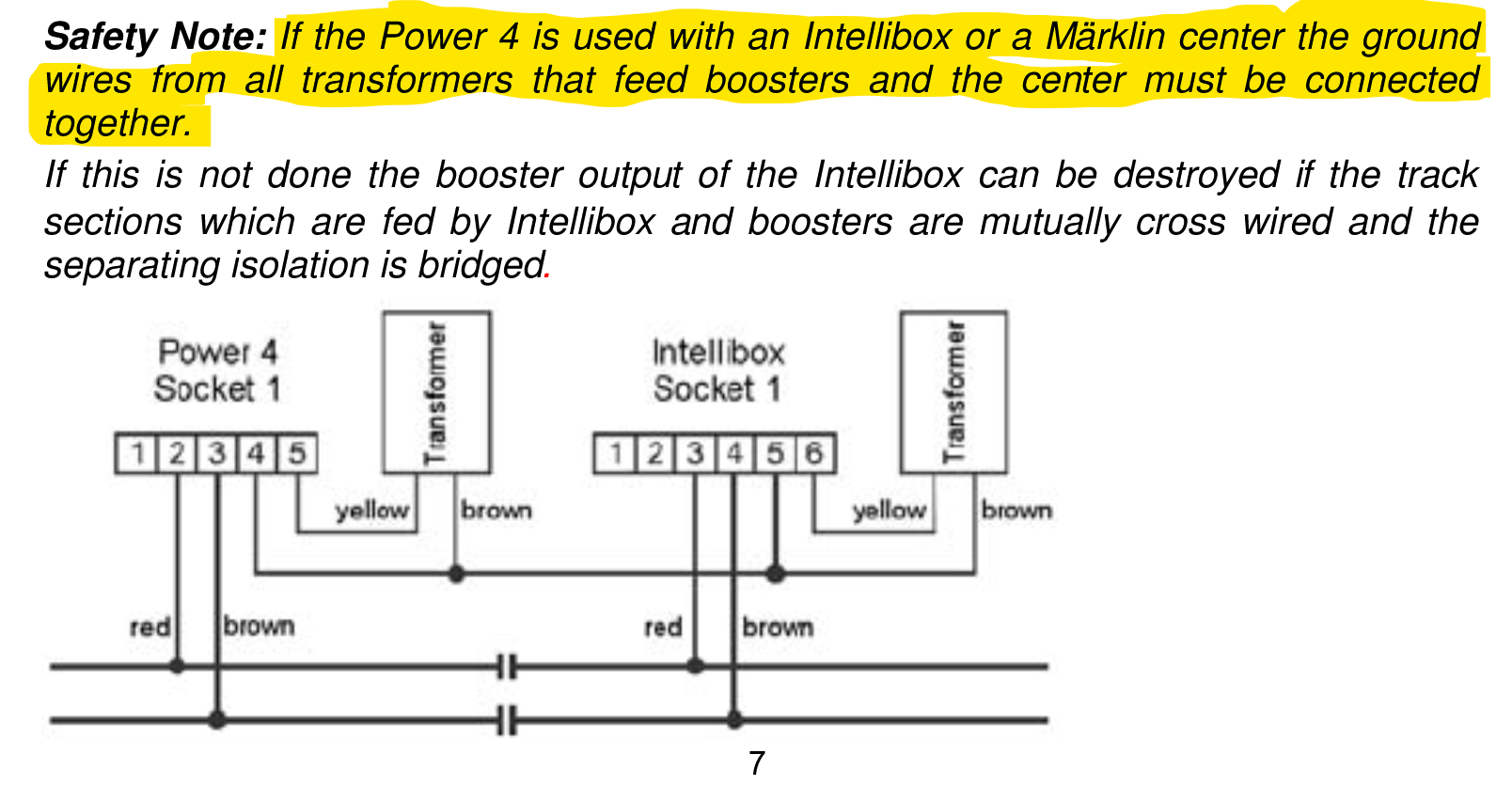

« Reactie #7 Gepost op: 29 December 2025, 07:17:58 »
Op basis van de gemarkeerde tekst in dit ...
schema krijg ik de indruk dat die verbinding bij gebruik van een YD7010 niet nodig is.
Wil je zekerheid? Neem even contact op met YaMoRc, of een dealer.
