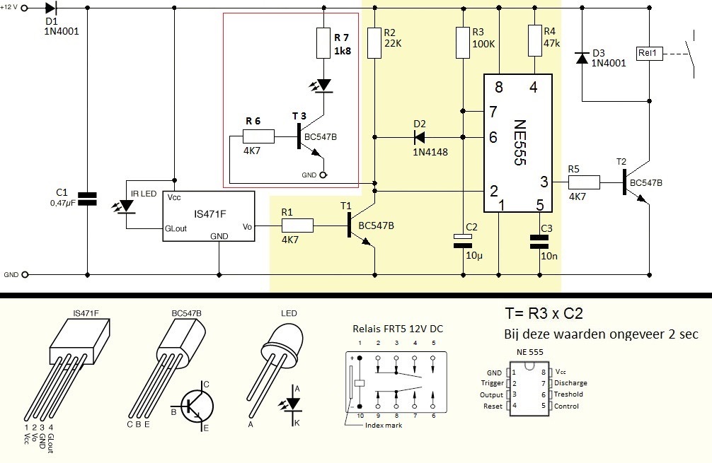

Dit is het schema van hier boven van Huib Maaskant.
Dit is het schema uitgebreid met een afval vertraging. Met controle led niet vertraagd
Kun je gebruiken als je dat wenst.
Korte onderbrekingen worden genegeerd relais staat dan niet te klapperen.
Mvg Johan

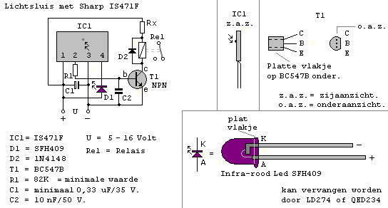

Als je tussen v0 en r1 een diode zet en dan van R1 een condensatortje naar gnd dan bereik je hetzelfde en heb je die hele 555 timer niet nodig
. De condensator ontlaadt via r1 en houdt de transistor langer open. Mijn keerlus module gebruikt dat.

Allemaal goed bedoeld maar te complex / onnodig gezien vraagstelling TS denk ik.
Het kan simpel, ir reflector van Ali, inbouwen tussen bielzen, ledje eraan met draad ertussen, klaar en goedkoop. Maar dat had ik al geschreven.
