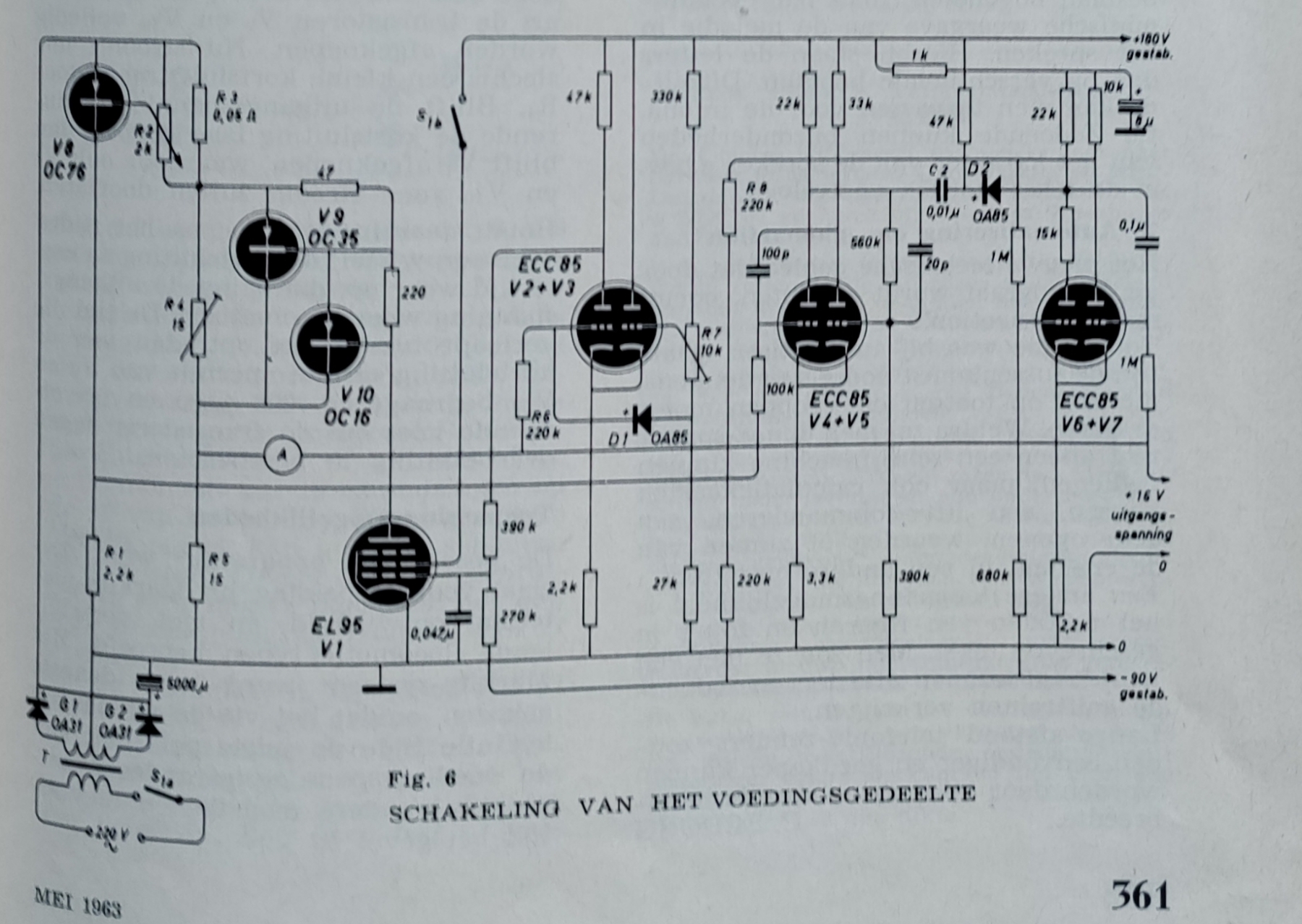

Kachel valt nog wel mee, de voeding is al opgebouwd met germanium torren, de EL95 is een penthode ontwikkeld voor o.a. autoradio's, met een laag verbruik aan gloeistroom en ook de EEC85'n zijn niet echt stroomvreters te noemen.

Ik zie dat je een 180V gestabiliseerde voeding nodig hebt :).

En 180 volt voeding klopt. Buizen werken op hoge spanning  :D
Leuk Geweldig om dit artikel te lezen uit de maand waarin mijn moeder en ik zo ongeveer halverwege waren op de weg naar mijn geboorte.
Lang voordat mijn interesse in spoorwegen en radio zich ging ontwikkelen  ;D
Klopt. Gelukkig geen EL34 oid als eindpenthode
  • Berichten: 8281
  • NS tijdperk II(c)/III
    • Obdam in h0
Re: 'Permaloog' met electronenbuizen
« Reactie #11 Gepost op: 20 December 2025, 18:06:37 »
Kleine 10W alleen om ze warm te houden bij die EL34 ;D
De EEC85 is met een kleine 4W tevreden.
Het principe van de schakeling is wel aardig te vergelijken met het multiplexen van meerdere telefoongesprekken op een analoge telefoonlijn.
