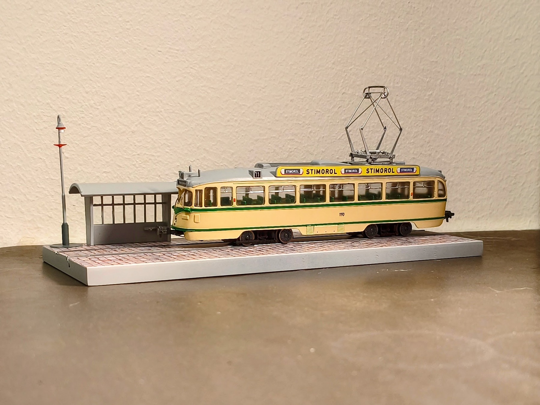

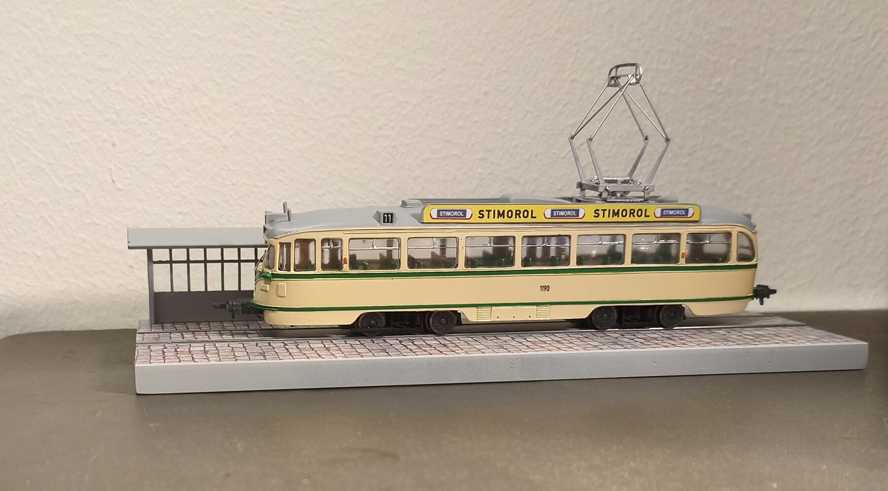

Hallo
Zal me eerst even voorstellen mijn naam is Eef en ben hier al meelezend terecht gekomen vanwege een aantal leuke 3D print topics afgelopen tijd.
Ben zeker niet onbekend met modelbouw maar heb nooit veel gedaan met HO en spoor materiaal , deels uit zelf bescherming.
Want er is te veel leuks en voor je het weet heb je weer iets er bij wat weer lekker uit de hand kan lopen.
Maar goed zoals de kop van dit topic al aangeeft , het is niet helemaal gelukt  ;D.
Om 1 of andere reden bleef de reclame van Kuijpers met de pcc in mijn social media opduiken.
Na maanden negeren en soms toch even stiekem kijken kon ik geen weerstand meer bieden.
Is voor mij als 60+ Hagenees zo'n kenmerkend stuk uit mijn jeugd en bracht zoveel leuke herinneringen boven dat hij er toch is gekomen.
Keuze welke was nog lastig , opgegroeid tussen lijn 8/9 en 16 in ( moerwijk )leek mij dat de leukste keus.
Maar de duikboot versie sprak me minder aan en ook de reclame was niet mijn favoriet.
Dus is het lijn 11 geworden , ook veel in gezeten vroeger richting strand en een goede herinnering.
Ik weet inmiddels al lezend hier dat er soms wat aan te merken is op sommige combinaties van reclame en lijn etc.
Dat is voor mij toch iets minder belangrijk , het gaat mij meer om een ongeveer herinnering.

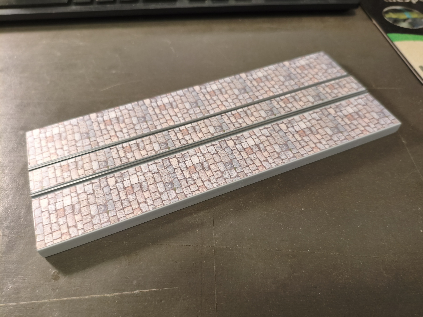

Maar goed een losse tram is ook maar een losse tram , dus hij moest wat leuker neergezet worden.
Daarmee vooral denkend aan mijn herinnering , dus stuk rails moest straatspoor worden.
Hierbij denkend aan de Turfmarkt , slechte kinderkopjes en begin van lijn 16.
Ook het betonnen tramhuisje ( betonno heten ze ben ik inmiddels achter ) moest er dan maar komen.
Of al deze dingen precies zo bij elkaar stonden en passen vindt ik iets minder belangrijk.
Het gaat mij meer om het beeld wat ik uit mijn jeugd heb en de dingen die ik kenmerkend vindt.
Ik heb nog genoeg te doen en ben nog niet klaar , moet uiteindelijk ook nog in leuk vitrinetje komen.
Diorama lijkt me een wat overdreven term vandaar de titel : PCC tram en wat gefrutsel.

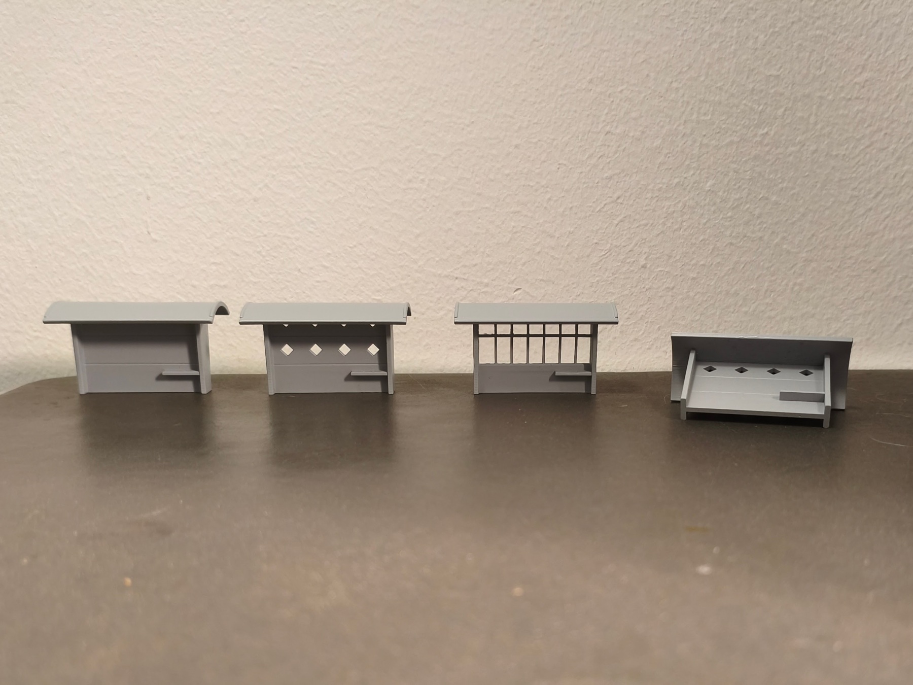

De betonno's waren een leuk onderwerp.
Viel nog niet helemaal mee om daar wat info van te vinden.
Heb er cad tekening van gemaakt en geprint.
Heel veel stonden ze niet in Den Haag maar langs lijn 16 wel een aantal en ook weer op de Turfmarkt.
Maar zover ik weet en heb kunnen terug vinden alleen de versie met stalen kozijn en glaswerk.
En misschien ook de hele dichte versie maar daar ben ik minder zeker van.
De andere 2 versies met 4 of 8 ruitpatronen stonden denk ik niet in Den Haag.
Maar als je toch aan het tekenen bent is dat ook zo meegenomen.

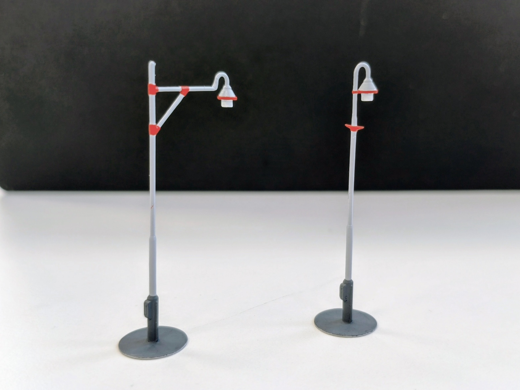

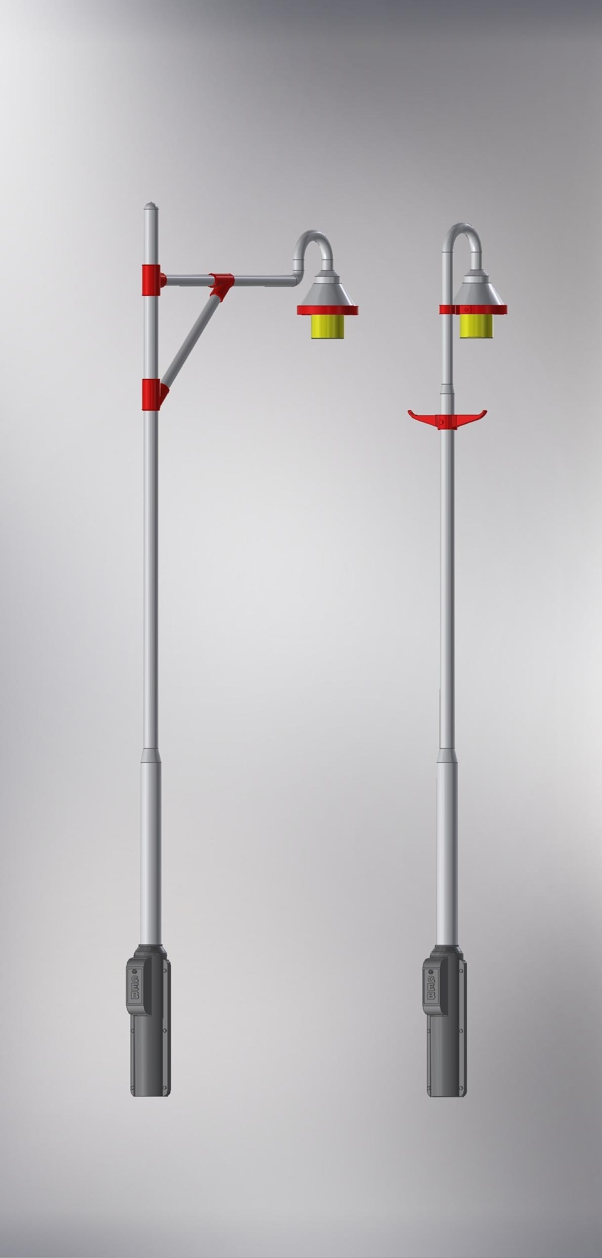

Een ander ding wat voor mij heel erg kenmerkend is zijn de Berlage Lantaarn palen.
Kijkend vanuit het raam van het ouderlijk huis was 1 van de dingen die je als eerste zag , die lantaarnpaal.
Heb er mijn hele jeugd ( bewust of onbewust ) naar gekeken , in geklommen , etc , en nog steeds vindt ik ze prachtig.
Ook daar was de info niet heel ruim voorradig , maar goed je woont in Den Haag dus dan moet het lukken toch.
Inmiddels lezend in het Topic van Jan Bennink zag ik dat hij er ook mee bezig was.
Geen zorgen Jan want jouw baan is van een dusdanig hogere orde dat ik daar nooit in de buurt ga komen met 1 lantaarnpaal.
En als ik dan ook nog lees dat je ze van een Led lampje wil voorzien , kan ik alleen maar zeggen heel dik respect.
Het cad tekenen en uit puzzelen was erg leuk om te doen , maar jeetje wat zijn die dingen fragiel in HO schaal.
Denk dat ik het bij deze 2 palen blijft.  ;D ;D
Ze staan nu nog ( niet helemaal recht ) op een tijdelijk voetje voor het schilderwerk.
« Laatst bewerkt op: 12 December 2025, 23:36:34 door Eef7260 »

Nog genoeg te doen , denk dat de pantograaf wel wat lager mag zoals hier al vaker gezegd is.
Misschien toch ook maar 2 palen voor bovenleiding maken en stukje bovenleiding er bij.
Ook haltepaal met bordje en vuilnisbak zal niet misstaan.
We zien wel wat het wordt , maar voorlopig vermaak ik me er wel mee.

En ook erg mooi, die Berlage mast. En ja, op schaal zijn ze heel fragiel!
Om misverstanden te voorkomen: Ik maak ze zelf niet, ik heb geen 3D printer. Ik had ze 2D getekend en Crafftiq heeft dat in 3D omgezet en één geprint en onderzoekt nu hoe deze het beste van een ledje te voorzien.
Ik zou zelf een enkel draadje door een messing buisje doen(buisje als hart van het mastje) Viessmann werkt ook met dergelijke oplossingen. Maar ik wacht af waarmee Crafftiq mee komt.
Als dat moeilijk gaat worden zet ik ze zonder ledje neer. Het straatbeeld wordt er zo herkenbaar door!
Heb ik ook al naar gekeken om de hele mast uit drie verschillende messing buisjes te maken.
En alleen de rode delen , lamp , en de gietijzeren onderkast te printen , en die daar over heen te schuiven.
Maar bovenste buis zou dan 0,8 x 0.6 moeten worden , dat is op zich prima te doen.
Alleen die bocht bovenin die is erg krap en dat gaat een serieus probleem zijn bij het buigen met zulke dunne buis.
Ik denk dat ik het even bij deze 2 hou en verder ga met andere details.
Maar het kan wel. Zeker als je zo mooi bezig bent, zou ik het iig proberen. In de link een h0 NS-mast, messing, geprinte kap van MO Visser.
