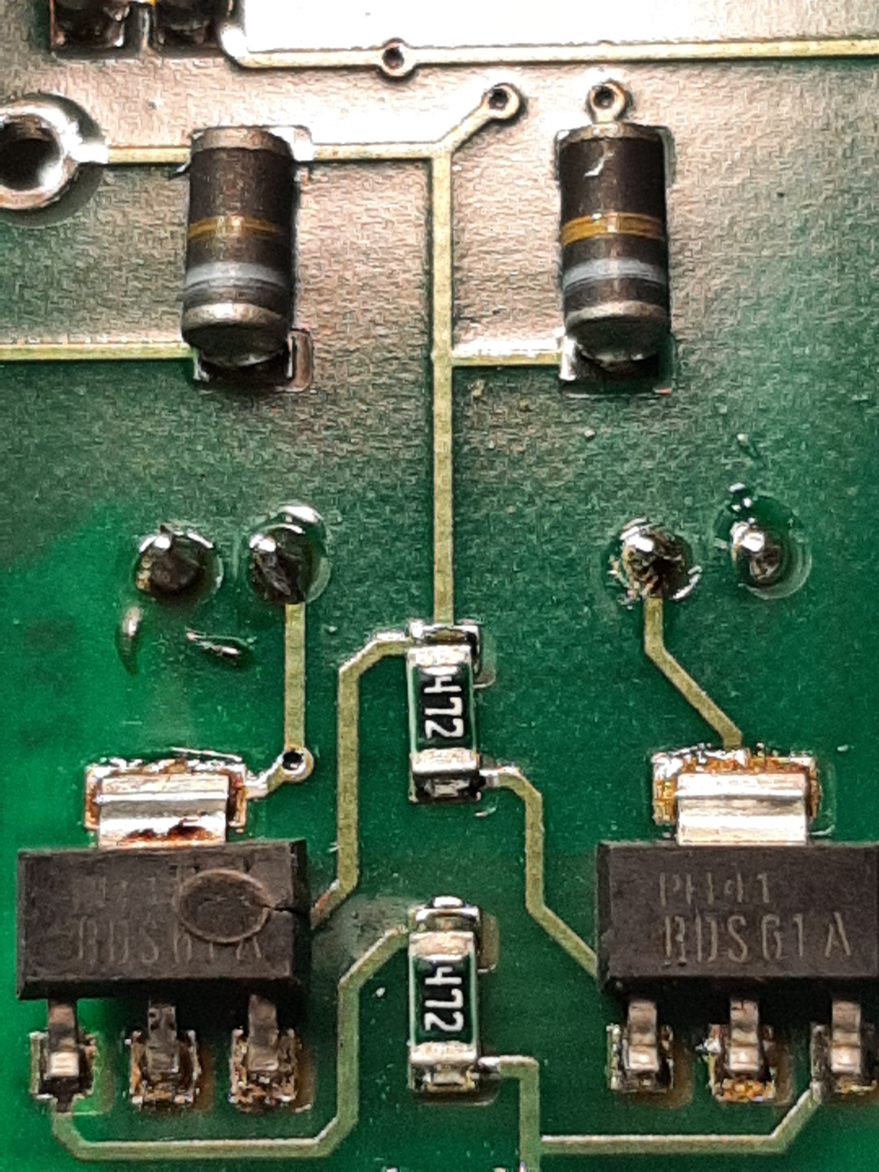

Een Trix loc rijdt niet meer ( is analoog) :32300
Een foto van de print toont de oorzaak:
de toevoer van spanning naar de motor loopt via een component die gebarsten is: zie de foto, erop staat iets van
PH41 RDSG1A (R zou ook een B kunnen zijn....)
Wie weet wat ik hier voor moet bestellen?

Dit is geen TO-252 maar SOT-223(-4). Zeer waarschijnlijk een mosfet.

Er staat BDS61A. Dat is een transistor.
https://www.datasheets360.com/part/detail/bds61a/-2529946430361853071/
Laatst bewerkt op: 28 November 2025, 17:33:12 door Dirk J
008200
Berichten: 955
Re: Wat is dit voor component
28 November 2025, 19:03:55 »
Dank voor de determinatie, Dirk J !!
NB deze BDS61A zit twee keer op deze print: een defect en een zo te zien intact.
Nou zegt de datasheet: discontinued=niet meer geproduceerd.
Maar ik hoor dan graag van de kenners of er een andere tor beschikbaar is met soortgelijke specificaties.

Dat is een beetje een lastige, want iets vergelijkbaars is niet geweldig verkrijgbaar.
Ik vind het overigens een rare constructie om de motorstroom via twee
darlington
transistors te laten lopen, dat veroorzaakt nogal wat spanningsval en dissipatie in die dingen, mede reden dat een vervanger moeilijk is.
Een foto van de totale print zou kunnen helpen in de oorzaak determineren, want er moet behoorlijk wat stroom gelopen hebben om dat ding naar de andere kant te helpen, meer dan ik - zonder verdere schade - logisch zou vinden.
Ander ding: vervang ze allebei. Als deze transistors daadwerkelijk de motorstroom regelen, vermoed ik dat ze allebei een tik hebben gehad.
Daarnaast zit er een weerstand en diode ingebouwd in dat ding, terwijl elke vervanger die ik vind dat niet heeft (let wel: het wordt niet altijd duidelijk vermeld, soms zijn het intrinsieke eigenschappen die er gewoon bij horen).
Ik heb zelf (tot nu toe) alleen de FZT603TA gevonden bij meerdere winkels, maar de collectorstroom (maximum 2 Ampère) ligt daar lager van en het is de vraag of dat wenselijk is.
Mouser-link:
https://nl.mouser.com/ProductDetail/Diodes-Incorporated/FZT603TA?qs=Fd5IDHV0WqwTeUXwwFHKeg%3D%3D
Wat je ook doet: kijk goed uit met bestellen in China (Aliexpress en dergelijke). Halfgeleiders worden daar zeer vaak vervalst waardoor je dus iets anders krijgt dan je verwacht op basis van de opdruk op het onderdeel.
Nu vraag 2: hoe denk je het te gaan vervangen? Hetelucht is bijna de aangewezen methode, maar VOORZICHTIG met een mesje de pootjes omhoog buigen terwijl je deze verwarmt met een soldeerbout kan ook. Daarna kan je met de bout de vlakke pin aan de bovenkant te lijf gaan om het onderdeel te verwijderen. Met een kniptang aan de gang gaan is vragen om meer beschadiging, het is een erg minimalistisch uitgevoerde print.

Ik heb hier en daar wat Märklinkleur toegevoegd .
Is de
FZT603TA
rechtstreeks te plaatsen zonder toevoegingen?
François

die voorgestelde heeft geen interne weerstanden.Zal deze Pm eens verder zoeken want heb er al gevonden maar allemaal maar 1.5 ampere max.Weet niet of er plaats genog is om een andere casing te gebruiken zoals bv een TIP reeks bv TIP102 .Die heeft ook weerstanden intern en in die reeks is eer mss eentje nagenoeg identiek

Heb een vervanger gevonden. Wel iets minder spanning. Maar wel 3 Amp.
BDP49-16
Korte link werkt niet. Dan maar de lange.
https://diotec.com/request/datasheet/bdp50.pdf
Staat op de bovenste pagina als vervanger van de BDP50-16.

hoe ga je een NPN vervangen door een PNP ? Heb ook ff verder gezocht en een NPN zou kunnen zijn BDP 947/949 maar vind geen schema of er weerstanden inzitten en zijn geen darlingtons ook.
Op de duitse forums van weleer vervangen ze die door de FZT 605 of de ZT122 (ali)
PS: ff in de downloads gekeken en FZT 605 zit in de deltadecoders van tante M als de bipolar NPN darlington

en weer verkeerd denk ik : BDP 94-16 en amper nog vindbaar en een single met dus 1 transistor
