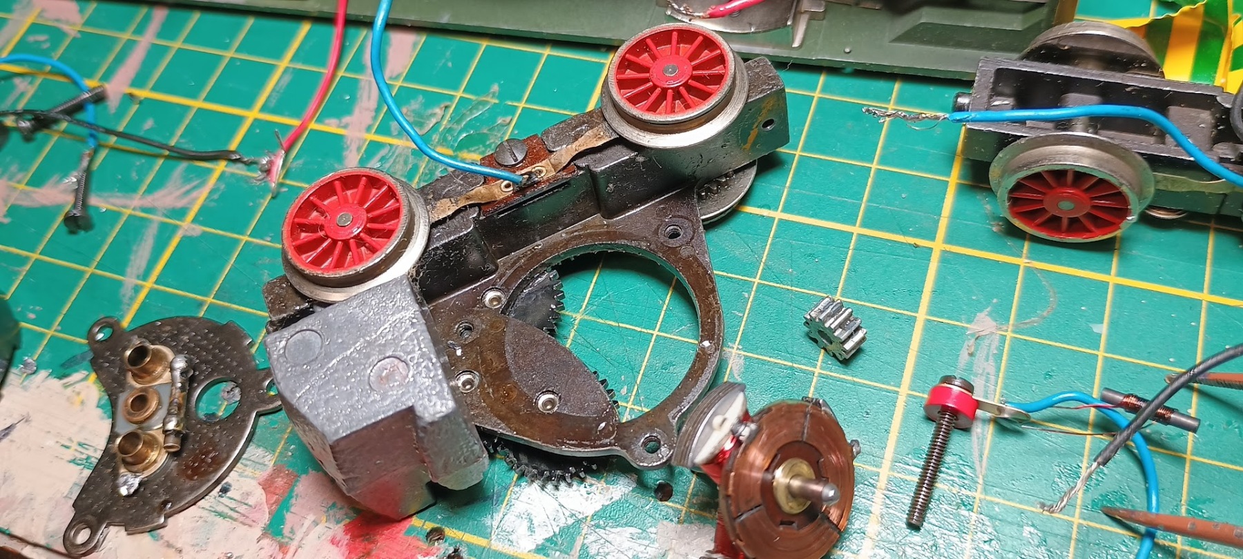

De origine MLF Modeltorque motor is in ieder geval te dik om in een Fleischmann NS 1200 te plaatsen.
Het middendraaistelwiel zit in de weg. De motor moet bijgeslepen worden om deze te kunnen plaatsen.

Is een modeltorque motor nu echt een verbetering ten opzichte van een goed onderhouden (of goed gerenoveerde) Fleischmann rondmotor?
Bij Lima is de verbetering in trekkracht en lawaai meteen duidelijk, maar voor Fleischmann vraag ik het me af. Misschien vooral voor digitaalrijders?
