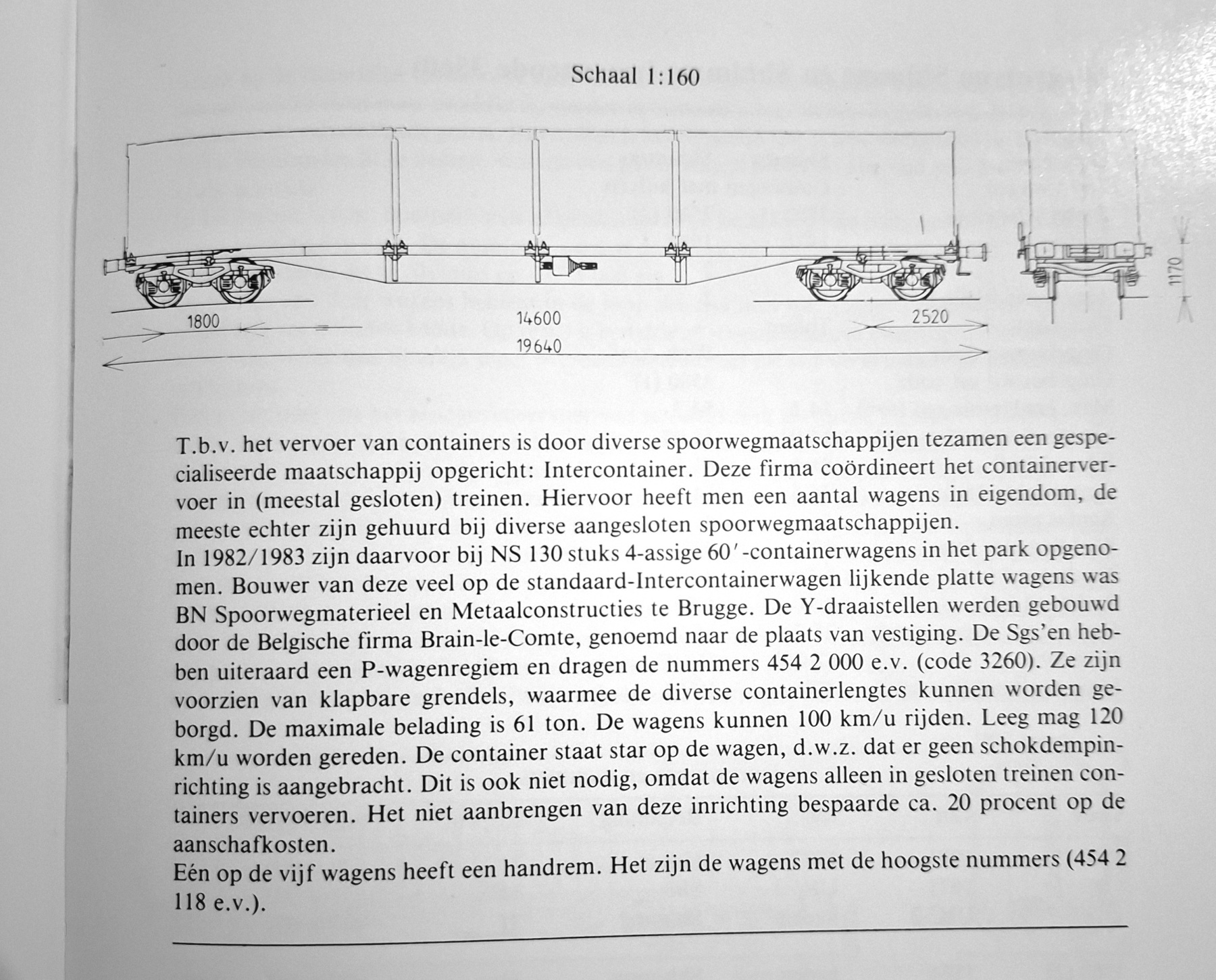

hey allen, na een paar weken speuren kan ik er niet helemaal uitkomen wanneer NS voor het eerst de SGNS wagens in dienst stelde. Ik weet dat er in 'de jaren 80' een bestelling is gedaan voor de wagens, maar wanneer hebben ze voor het eerste gereden?

Ze kwamen in 1982 als Sgs in dienst. In dat jaar reden de eerste 59 van 130 bestelde vierassige containerdraagwagens Sgs (code 3260) serie 35-84-4542, gebouwd door Brugeoise et Nivelles te Brugge. Deze wagens zijn geschikt voor 60 voet containerlengte en zij wegen ongeveer 19 ton; de maximum belading is 61 ton. Ze waren verhuurd aan Intercontainer te Basel, depot station Rotterdam
Waalhaven. Ze waren dan ook als [p] wagens in het park opgenomen.
De aanduiding type Sgs werden in 1991 administratief gewijzigd in Sgns serie 35-84-4556, omdat ze geschikt zijn voor een asdruk van 22,5 ton; deze wagens waren op dat moment nog steeds allemaal verhuurd aan Intercontainer.

Volgens mij worden hier verschillende 60-voets containerdraagwagens door elkaar gehaald: de NS Sgs uit de jaren '80 en de in de jaren '90 bij AAE gehuurde Sgns.

Ok, dus begin jaren '80 had NS de sgs in dienst, dat zijn de 4-assige zwarte wagens toch? De lichtere sgns wagens met NS logo reden niet in de jaren '80 als ik het goed begrijp.

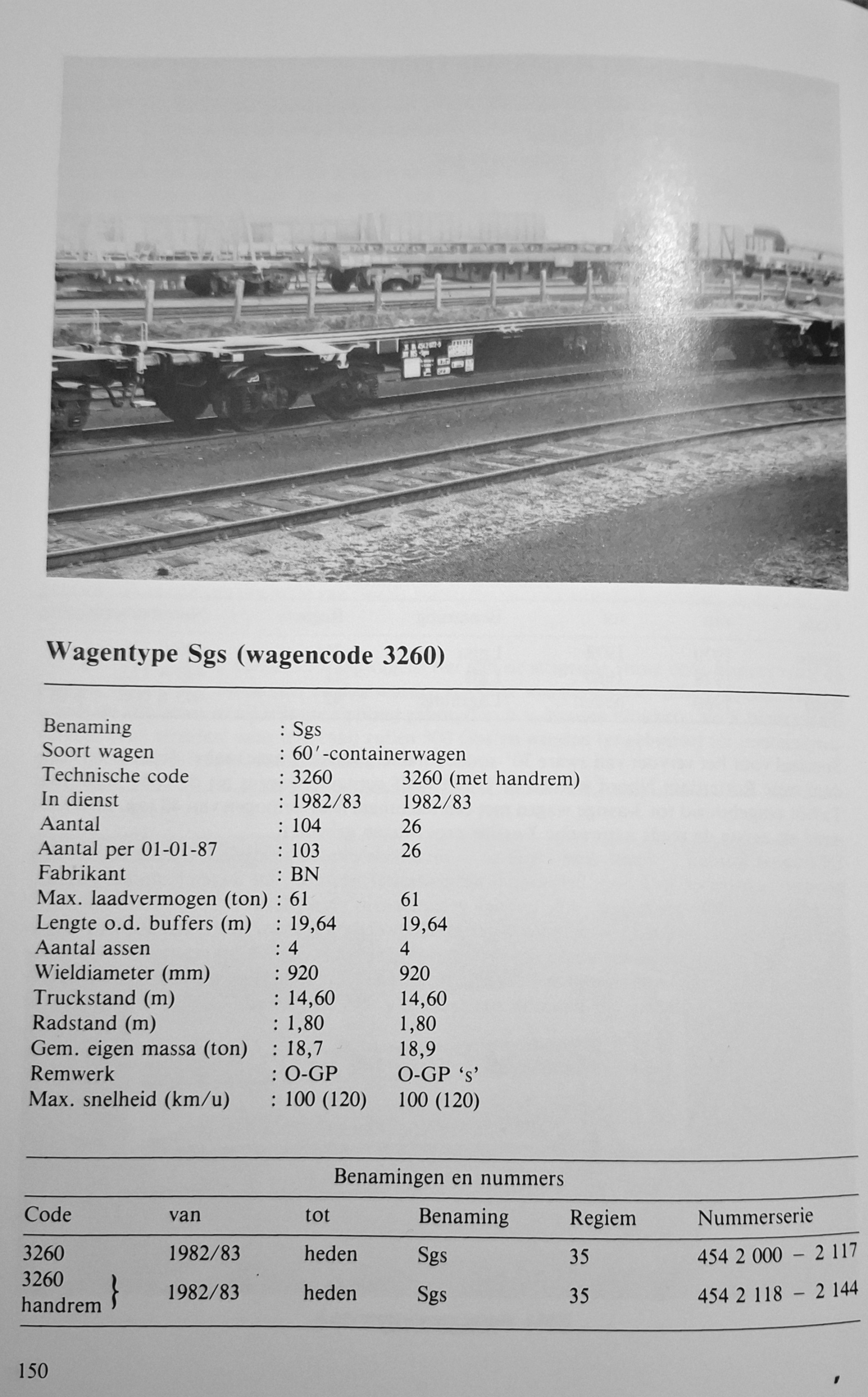

Pagina 150 en 151 uit "Spoorwegmaterieel in Nederland", van Gerrit Nieuwenhuis en Hans Nahon uit 1987.
De witte Sgns van de AAE kwamen begin jaren '90.
