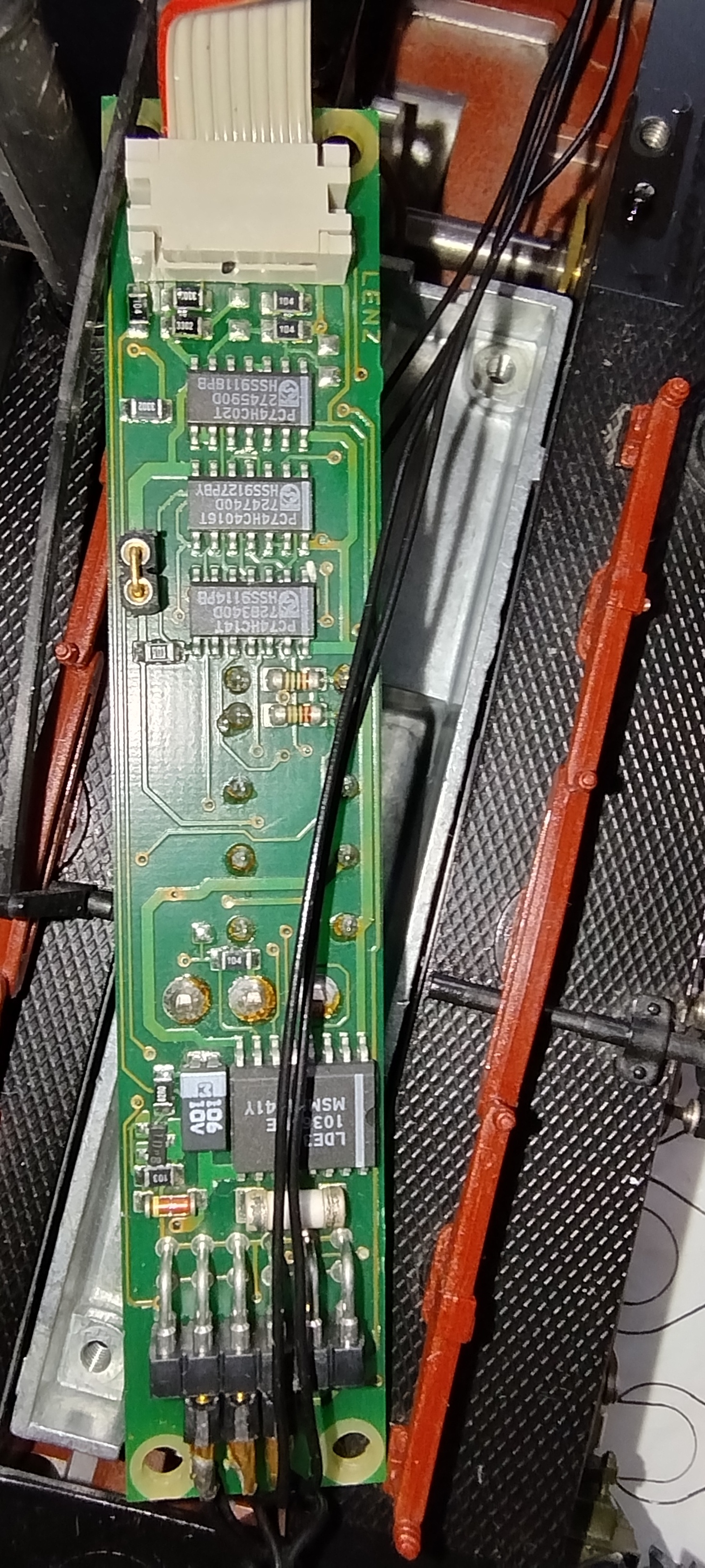

Ik heb een foto toegevoegd.

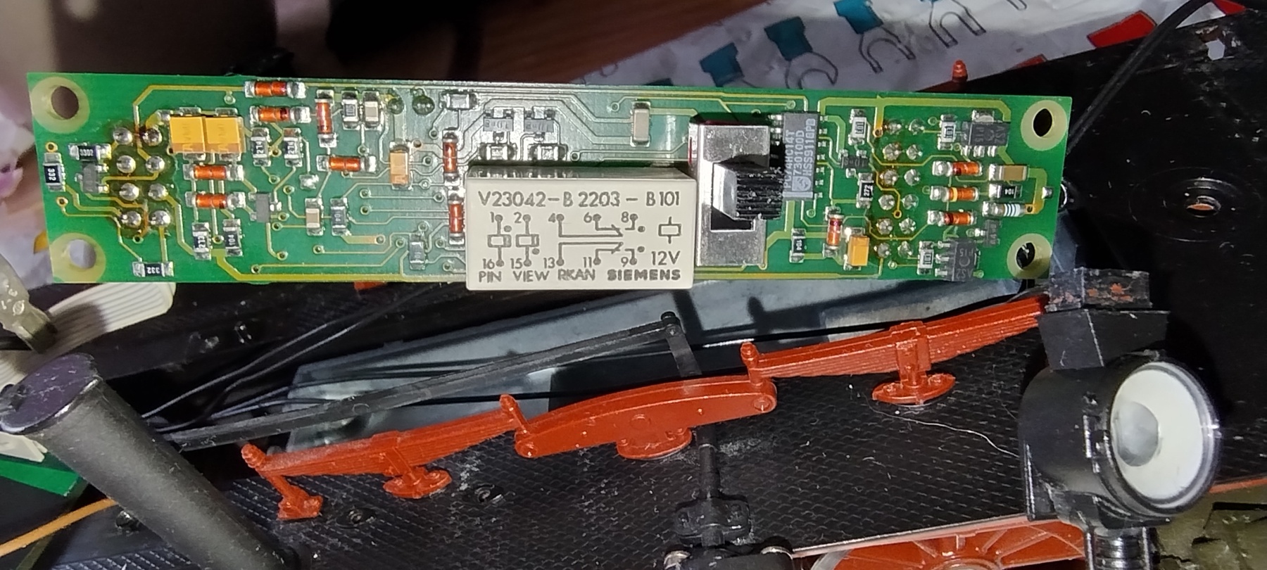

22 November 2025, 21:35:34 »

22 November 2025, 22:36:47 »
Gr.Erik

Als je de exploded view bekijkt zouden de schakelaar en dipswitches aan de onderkant van de decoder zitten. Maar kom je er dan bij via de bodem van de loc? Of moet je de volledige print uitbouwen om erbij te kunnen?
Johan
BR 50
Berichten: 22
Re: Spoor 1 loc omschakelen van analoog naar digitaal.
23 November 2025, 11:26:49 »
Als er dipswitches aan de onderkant zitten moet je de hele print uitbouwen want aan de onderkant zit een metalen bak NR 7.
Er zit wel 1 grote schakelaar die door een gat aan de onderkant te bedienen is.
Gr.Erik

Ik heb even de hele decoder eruit gehaald het is een lenz decoder, staat voor de rest niets op

De schakelaar is voor AC-digitaal. Digitaal zou hij onder DCC adres 1 of 2 met 14 rijstappen aan te sturen moeten zijn.
Deze decoder is nog uit het marklin (pre)DCC tijdperk. Of hij naar moderne apparatuur luistert is niet met zekerheid te zeggen Op een oude marklin pre-DCC centrale doet hij het waarschijnlijk wel gewoon.
Adreswijziging (1-99) via registerprogrammering. Nooit een adres groter dan 99 programmeren!

Kan het de brugverbinding zijn, links op het laatste plaatje?
Wies.
