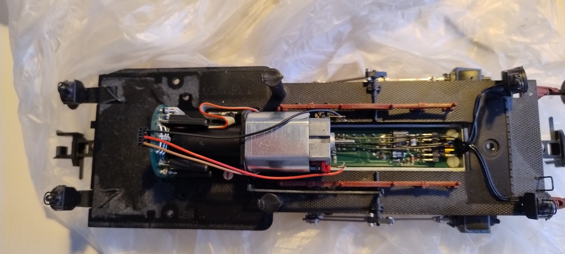

Ik heb een Marklin spoor 1 lock 5501 die rijdt analoog.
Hoe kan ik de loc omschakelen naar digitaal?
Er zit een digitale decoder in.
Laatst bewerkt op: 22 November 2025, 21:28:54 door BR 50

Als er een decoder in zit, en die is correct aangesloten, dan kun je er zo digitaal mee rijden.
Misschien is het slim om de analoge modus uit te schakelen. Maar dan moet je wel weten welke decoder er in zit.

Ik heb een foto toegevoegd.

Als je de exploded view bekijkt zouden de schakelaar en dipswitches aan de onderkant van de decoder zitten. Maar kom je er dan bij via de bodem van de loc? Of moet je de volledige print uitbouwen om erbij te kunnen?

Als er dipswitches aan de onderkant zitten moet je de hele print uitbouwen want aan de onderkant zit een metalen bak NR 7.
Er zit wel 1 grote schakelaar die door een gat aan de onderkant te bedienen is.

En wat gebeurt er als je die omzet?

Dan schakelt de lok om van AC - DC
Er zit een richting omschakeling voor A-C bedrijf in

Ik heb even de hele decoder eruit gehaald het is een lenz decoder, staat voor de rest niets op

De schakelaar is voor AC-digitaal. Digitaal zou hij onder DCC adres 1 of 2 met 14 rijstappen aan te sturen moeten zijn.
Deze decoder is nog uit het marklin (pre)DCC tijdperk. Of hij naar moderne apparatuur luistert is niet met zekerheid te zeggen Op een oude marklin pre-DCC centrale doet hij het waarschijnlijk wel gewoon.
Adreswijziging (1-99) via registerprogrammering. Nooit een adres groter dan 99 programmeren!

Kan het de brugverbinding zijn, links op het laatste plaatje?

Ik heb geprobeerd met een Mobile station 1 aan te sturen maar er gebeurt niets.
Een oude centrale heb ik niet.
