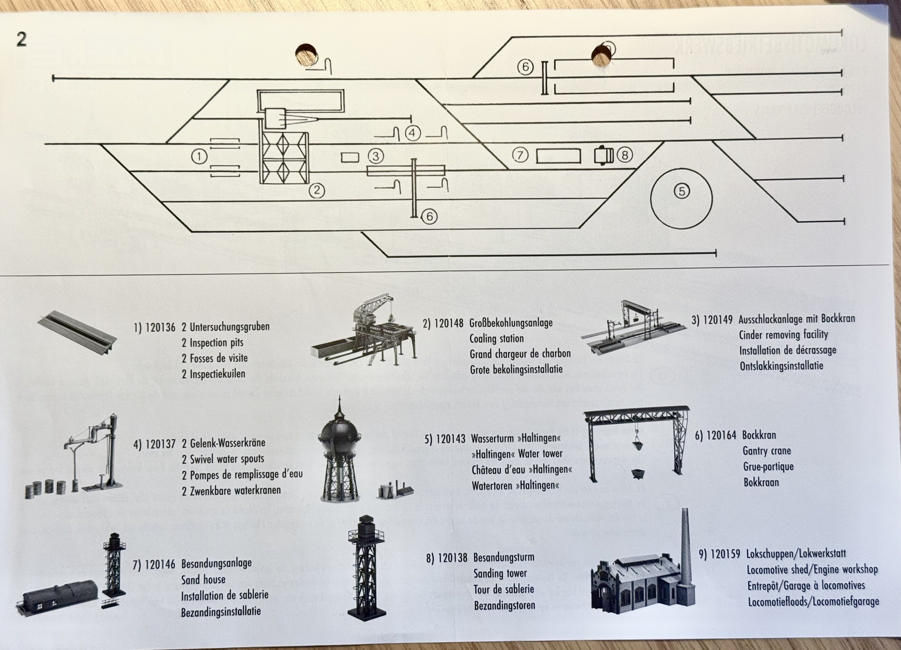

In een oude Faller 'brochure' (nr 842; Modelbouw makkelijk gemaakt) staat een baanplan van een stoomdepot en tevens foto's van het gerealiseerde plan. Het baanplan is vrij gedetailleerd - ook heel gedetailleerd beschreven- en past op een oppervlak van 2.90 m x 1.25 m.
1: inspectiekuil
2: kolenlaadinstallatie
3: ontslakkingskuil + water nemen
4: zandtoren
5: zandreservoeir
6: watertoren
7: loopkraan
8: tankspoor + olietanks
9: seinhuis
10: depotleiding
11: locwerkplaats
12: ketelhuis en smederij
13: draaischijf
14: locloodsen
Mijn vraag gaat over dit deel van het baanplan; de 3 kolenwagons staan op een doodlopend spoor dat alleen vanaf de draaischijf te bereiken is. Dat lijkt mij heel onlogisch. Zie ik iets over het hoofd of heeft Faller dat gedaan?

Re: Faller H0 baanplan (2.90 x 1.25m) stoomdepot met een onlogisch spoor
18 November 2025, 23:30:58 »
Aanvoer van kolen zal waarschijnlijk voornamelijk bedoeld zijn via het spoor dat onder de loopkraan door loopt
Wat wel heel erg onlogisch is, is dat het spoor met de 3 kolenbakken via een (duur) wissel, en niet rechtstreeks op de draaischijf is aangesloten.
19 November 2025, 07:56:32 »
Eens met Jos, die kolenbakken staan daar zeer onlogisch, kunnen daar eigenlijk alleen maar door een kleine rangeerloc, één voor één, of hooguit met z'n tweeën tegelijk neergezet zijn, omdat een tegenspoor aan de andere zijde van de draaischijf ontbreekt.
Het is ook feitelijk onmogelijk om een defecte loc, via de draaischijf in de werkplaats (11) te krijgen, aangezien ook dat spoor geen tegenspoor heeft.
En wat dat extra wissel betreft, Faller dacht gewoon mee met haar branche collega's, die gebruikten ook vaak onnodige/overbodige wissels, goed voor de omzet
[edit]
Tenzij het spoor waar de kolenkraan overheen staat op de draaischijf wordt aangesloten.
Dat zou op zich logisch zijn, aangezien de loc van een binnenkomende kolentrein dan via de draaischijf, naar de verzorgingssporen en/of naar de locloods kan.
Nu zullen de wagens eerst op één van de verzorgingssporen moeten worden gezet aangezien de loc zich anders opsluit op het kopspoor.
19 November 2025, 09:58:50 »
Het spoor waarop de kolenbakken staan is denk ik alleen bedoeld voor loks.
De wagons komen dan aan de andere kant van de kolenopslag onder de kraan.
In dat spoor is wel een aansluiting zonder draaischijf.
Maar het blijft wel onlogisch.
19 November 2025, 12:49:27 »
Er is wel meer "niet in orde"
Bij een dergelijke grote bunkerkraan, is de kolenopslag veel te klein en mist de Noodbekolingskraan (kan een losse op wielen zijn). Indien de grote uitvalt kan er niets meer van kolen worden voorzien.
In de aan en afvoersporen mist de overloop, en ook een spoor om de draaischijf te bereiken zonder door de bekoling en andere verzorgings onderdelen te rijden mist ook.
Beter zou zijn geweest om het spoor onder de kolenkraan te gebruiken voor de kolen en de zandwagons en vervolgens het huidige "zandwagenspoor" aan te sluiten op de draaischijf al omloop om naar de draaischijf te komen zonder door het verzorgingsdeel te moeten.
19 November 2025, 13:25:03 »
Om in de buurt van de oorspronkelijke vraag te blijven: werden er weleens kolenwagens - of andere goederenwagens - op de draaischijf gezet, om naar een aansluitend spoor over te zetten?
19 November 2025, 15:25:58 »
Ja, dat kwam (en komt) voor.
Er is op het www vast fotomateriaal terug te vinden.
19 November 2025, 17:02:02 »
Ter aanvullende info: een recentere baanplan voor een stoomdepot van Faller, met weggelaten draaischijf:
Groet!
20 November 2025, 08:41:06 »
Tja,
Bouw je een behoorlijk groot locdepot en dan is er geen draaischijf......
Natuurlijk kan het zonder draaischijf maar dan is (in elk geval in mijn ogen) de rest van de behandelingsinstallaties behoorlijk overgedimensioneerd.
Dit plan past in de categorie, veel gebouwen (natuurlijk van Faller) en geen 'dure' draaischijf waardoor er een risico is op beetje onbetaalbaar worden voor de bouwdoosklanten.
20 November 2025, 13:04:21 »
Wat beide Faller plannen missen en wél te zien is in het plaatje in het draadje van Ronald69 waar de link naar leidt, is een waterkolom langs het uitrijspoor.
Een lok die de nacht over heeft gestaan en door de nachtstoker warm en een beetje op druk is gehouden, heeft meestal geen kolen nodig voor de eerste dienst de volgende morgen, maar wel een paar slokken water.
