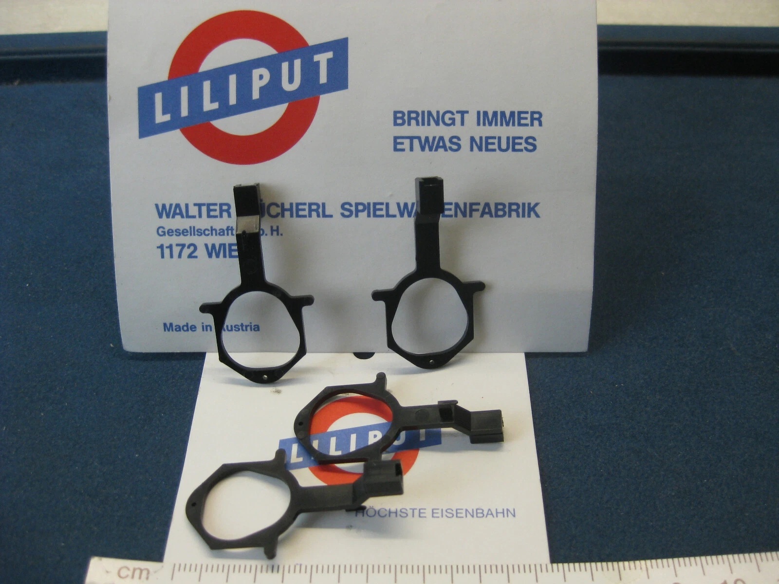

En dat heeft geen oorzaak ? Dan gaan je "nieuwe" vast niet meer kapot, maar niet heus
Ik zou eerst maar eens goed naar de oorzaak speuren voordat je alleen maar aan symptoom bestrijding gaat doen.
Robert vh Prutsert
Berichten: 405
Re: Liliput kortkoppeling mechaniek defect
Reactie #31 Gepost op:
26 November 2025, 12:56:41 »
Oorzaak ben ik zelf in combinatie met net een iets te nauwe nemschacht waardoor ik de koppelingen er niet uitkreeg. Daardoor is het het hele kleine haakje afgeknapt. Heeft nogmaals niet met het chassis te maken.
Berichten: 607
Reactie #32 Gepost op:
26 November 2025, 13:12:46 »
Citaat van: Robert vh Prutsert op 25 November 2025, 20:53:17
Helaas is de reparatie van korte duur gebleken. De koppelingen hangen weer op half 7.
Dus dit komt ook nergens vandaan ?
Berichten: 27163
Reactie #33 Gepost op:
26 November 2025, 13:13:00 »
En heb je 7 keer achter elkaar zo'n haakje kapot getrokken?
Dat haakje is een zwak punt in de hele constructie. Als je een koppeling uit de schacht trekt is het zaak om de dissel met je duim stevig op zijn plek te houden.
Voor nu zou ik de defecte repareren met een metalen haakje.
En dan misschien wat minder prutserig te werk gaan.
Robert vh Prutsert
Berichten: 405
Reactie #34 Gepost op:
26 November 2025, 13:15:27 »
Mosterd na de maaltijd, dames. Ik weet dat ik dom bezig ben geweest. Nu zou ik het graag weer rechtbreien.
Het nietje in het plastic gelijmd blijft niet zitten. Na enige tijd heen en weer scharen van het mechaniek, is het nietje weer losgekomen.
Laatst bewerkt op: 26 November 2025, 13:19:35 door Robert vh Prutsert
Berichten: 27163
Reactie #35 Gepost op:
26 November 2025, 13:21:16 »
Waar heb je het mee gelijmd?
Robert vh Prutsert
Berichten: 405
Reactie #36 Gepost op:
26 November 2025, 13:32:38 »
Pattex sec lijm en later bison kit universal
Even voor de duidelijkheid: ik ga hier niet mee verder. Heb inmiddels contact met iemand die deze dingen 3D kan printen
Berichten: 27163
Reactie #37 Gepost op:
26 November 2025, 15:40:01 »
Die lijmen doen dus niks. De dissel is van polypropyleen en dat laat zich alleen maar lijmen na een speciale behandeling.
Online
Berichten: 3133
Duitsland TP III/IV
Reactie #38 Gepost op:
26 November 2025, 15:49:38 »
Deze zoek je toch? Er zijn nog 10 stuks á 4 koppelingen nog beschikbaar.
LILIPUT # 8494/4 Kurzkupplung -Deichsel (4 KK) bad. Gepäckwagen
Grt, Ronald.
Robert vh Prutsert
Berichten: 405
Reactie #39 Gepost op:
26 November 2025, 15:52:14 »
Ik heb contact gehad met de verkoper en die geeft aan dat ze enkel voor de bagagewagen geschikt zijn en niet voor de personenrijtuigen.
Online
Berichten: 3133
Duitsland TP III/IV
Reactie #40 Gepost op:
26 November 2025, 16:05:56 »
Dan mag ik waarschijnlijk de verkeerde bril ophebben maar ze zien er hetzelfde uit als diegene die jij in de gevraagd hoek heb staan.
Grt, Ronald.
Robert vh Prutsert
Berichten: 405
Reactie #41 Gepost op:
26 November 2025, 16:07:10 »
Ja daarom had ik ook contact opgenomen.
Online
Berichten: 3133
Duitsland TP III/IV
Reactie #42 Gepost op:
26 November 2025, 16:11:38 »
En het zijn dezelfde type rijtuigen qua onderstel dus moet het passen. Liliput heeft vast niet verschillende koppelingen gebruikt die speciaal onder het bagagerijtuig moeten en speciale onder de personenrijtuigen. Als je verder naar beneden scrolt kom je bij verkoper litcon_modellbahn ook een aantal koppelingen tegen. zien er precies zo uit.
Grt, Ronald.
Robert vh Prutsert
Berichten: 405
Reactie #43 Gepost op:
26 November 2025, 16:33:16 »
Heb er maar een paar besteld. Op de gok. Ben benieuwd.
Robert vh Prutsert
Berichten: 405
Reactie #44 Gepost op:
30 November 2025, 13:39:50 »
Soms is een forum best handig. Soms ook helemaal niet. De gesuggereerde koppelmechanieken passen dus niet. Ze zijn maar een ietsje kleiner dan degene die er nu inzitten, maar precies goed om niet te passen.
Waardeloos. Gegokt en verloren. Had het kunnen weten toen de verkoper schreef dat ze voor de bagagewagen waren…
Iemand belangstelling voor 6 kortkoppelmechanieken van Liliput?
