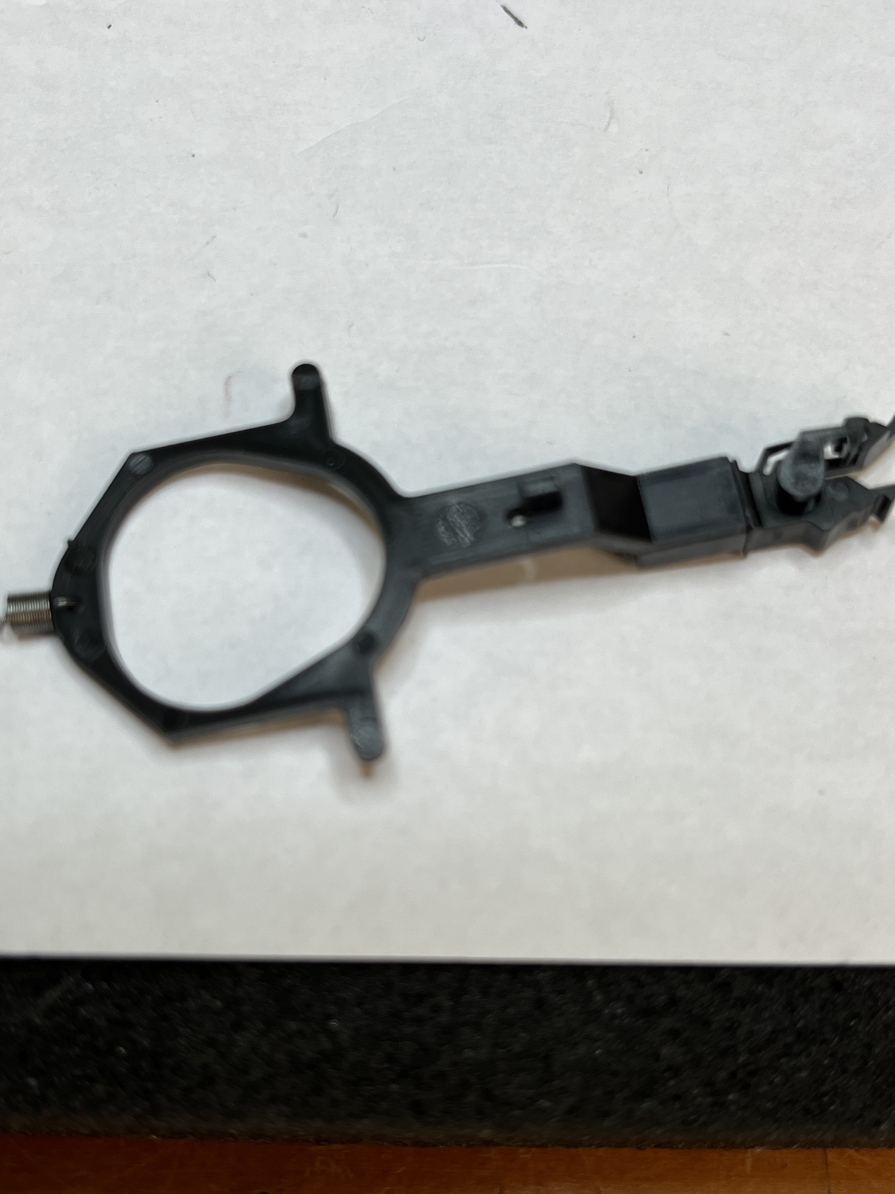

Ik heb mijn exemplaar erbij gepakt en ik kan daar niets bijzonders zien.
De koppelingsdissels zitten beide strak tegen de wagenbodem dmv het haakje.
Er is hier nauwelijks verticale speling, net genoeg om niet te klemmen.
Op de foto van het 'probleemgeval' zie ik geen nietje, terwijl er wel verticaal een ruimte zit tussen de koppeling en de wagenbodem.
Het 'knobbeltje' boven het rechter wiel zou zo niet zichtbaar mogen zijn, dat hoort door het V-vormige gat te steken.

Nietje zie je enkel van bovenaf. Er is nauwelijks speling op het driehoekige vlak waar ze op rust. Wanneer ik met de hand het koppelingetje voorzichtig naar links of rechts schuif, komen de uitstulpingen vanzelf los uit de geleider. Ook wanneer het chassis op z’n kop ligt. Het is een vreemd en frustrerend fenomeen. Ik weet niet waar ik verder zoeken moet.

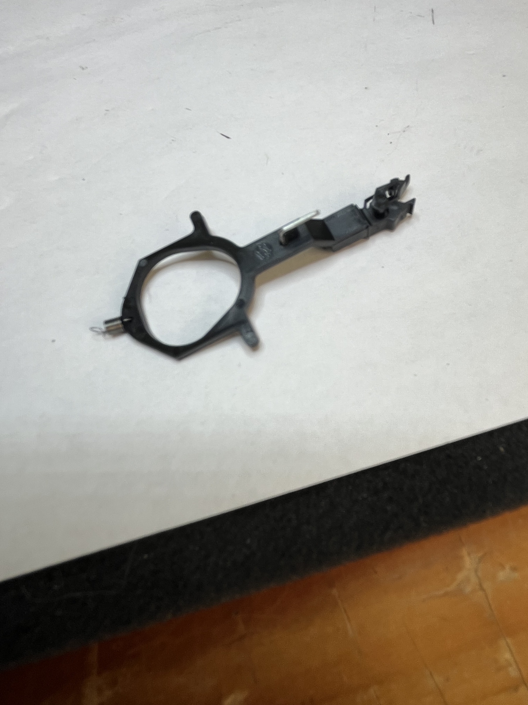

Nog een keertje wat ik gedaan heb.
Miniem gaatje geboord in de nemschacht achter de verhoging waar het haakje heeft gezeten:
Nietje ingestoken en verlijmd. Hoogte en lengte passen goed:
Vervolgens in het chassis geplaatst. En nou komt het, hou je vast, het lusje van het veertje GOED over het bevestigingshaakje plaatsen. Bij eerdere pogingen zat het lusje niet exact zoals het hoorde. Gevolg? Een beetje meer spanning en het mechaniek werd uit de geleider getrokken met alle consequenties van dien. Allemachtig, hoe simpel kan het zijn? Zoals een groot Nederlands filisoof ooit beweerde: je snapt het pas as je ut door hep, maar das logies.
Bedankt allemaal voor het meedenken!

Dat konden wij niet zien want op dat punt was de foto niet erg scherp.
Maar ik begrijp dat het hiermee is opgelost.

Ik zag dat ook niet en heb er dus niet aan gedacht om het veertje te fotograferen…

Wat ik bij een ander rijtuig wel eens heb gedaan is het lijmen van een dun stripje pvc over het koppelmechaniek.
Dit lijm ik ter hoogte van de twee uitstekende pennen van de schaar.
Daarmee worden bewegingen in verticale richting tegengegaan.
Bij een nieuw rijtuig vervult het interieur deze taak, maar blijkbaar zit het rijtuig niet meer zo strak in elkaar en bestaat en teveel speling.

Het probleem zit volgens mij, op grond van de getoonde foto's, helemaal niet in de koppeling, maar in het voorste deel van het chassis.
Dat zit op de tweede foto (probleemgeval) veel hoger dan op de eerste foto (correcte geval)  en steekt zo te zien ook nog omhoog.  Maar dat zou vertekening op de foto kunnen zijn.
Dus ik zou eerst de oorzaak van het niet goed aansluiten van het chassis onderzoeken.  Een nieuwe of nagemaakte koppeling zal in mijn ogen geen enkel soelaas bieden.

Er is bij 7 van de 8 mechanieken een haakje afgeknapt. Aan het chassis mankeert niets.
