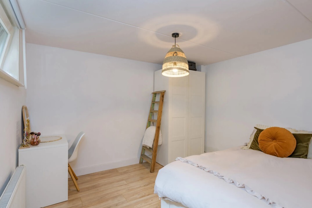

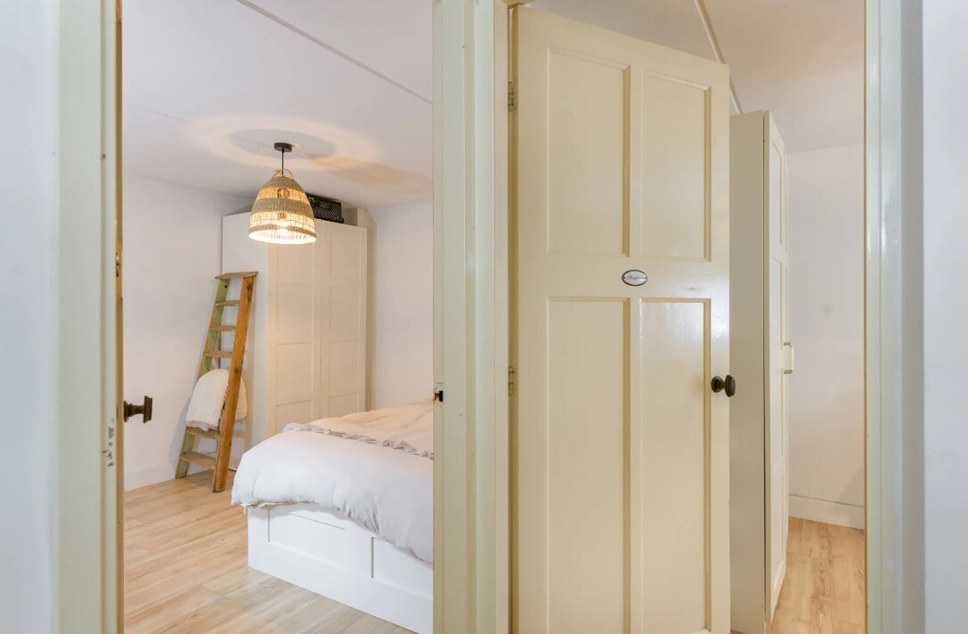

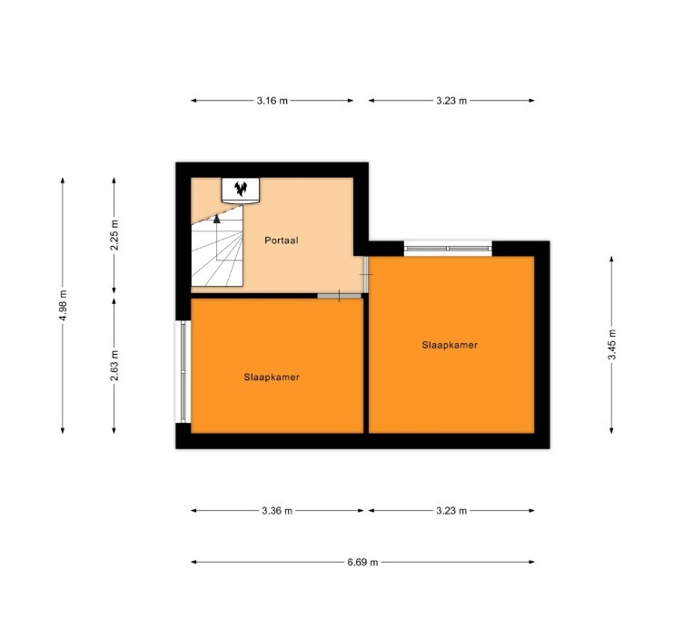

Wat plaatjes ter introductie voor een beeld van de ruimte, opgeslagen vanaf Funda:
De muren en deuren die de 2 slaapkamers vormen verwijderen. Aldus de man van de bouwtechnische keuring en de man van het installatiebedrijf zijn het geen dragende muren, dus vertrouw ik daar maar op. Souterrain is onderdeel van de aanbouw uit 2004. Er zijn betonnen platen over het souterrain gelegd. Aldus de eerste man kun je er een auto op parkeren, wat ik overigens niet van plan ben.
Eveneens uit 2004 is de CV-ketel. Vervangen dus. Nieuwe plaatsing "onder het maaiveld" mag niet vanwege CO (koolmonoxide-gevaar), dus die verdwijnt uit deze ruimte.
En dat is het voor nu, plannen zitten voor het grootste deel in mijn hoofd. Daarbij ook een groot deel van het sporenplan. Dat werkte bij mijn vorige modelbanen ook prima. Met wat kennis van het grootbedrijf en logisch inzicht kom je een heel eind. Er komt dus GEEN baanplan, al dan niet via softwareprogramma's. Die tijd kan ik beter besteden  ;)

Ben benieuwd, in ieder geval mooie ruimte.
Als cv ketel daar weg gaat moet je met een een beetje slim baanplan ook helemaal rond langs de buitenwanden van de ruimte kunnen bouwen. Alleen bij trap moet je dan een versmalling (tunnel) maken zodat de trap bruikbaar blijft.
Succes met plannen.
Ps: als je zeker wil zijn of de wanden niet dragend zijn: even stukje weghalen tegen het plafond. Niet dragende wanden (gips of gasbeton) mogen niet strak tegen het plafond zitten maar zouden daar een flexible afdichting moeten hebben (gipsstrook, pur schuim of schuimband). Maar als ik de foto’s zie en de afmetingen ga ik (ook bouwkundige) er niet vanuit dat deze dragend zijn.

Mooie ruimte en leuk dat je een draadje begint. Ik ga volgen  (y).
Te zien aan de naad lijkt het mij gebouwd met platen over de hele breedte van de ruimte. Die hebben geen ondersteuning nodig en rusten geheel op/in de buitenmuur. Ik heb de kennis niet in pacht maar zelf zou ik daardoor de kennis van de experts niet in twijfel trekken.
Heb je al een idee wat je wil in de ruimte?

Dank voor de reacties!
Inderdaad zijn het platen die over de gehele breedte van de kelder zijn gelegd. In 2004 is dit gebouwd als onderdeel van een grote uitbouw aan achterzijde woning. Tekeningen hebben we ook gekregen, alleen niet zo paraat.
Het wordt een "baan rondom", met ruimte voor een middenpoot. Ik ga dus weer in het midden van de baan staan, net als bij mijn vorige modelbaan en die daarvoor. Telkens gebruikmakend van Roco-bruggen, die ik ook nu weer ga gebruiken om er onderdoor te gaan, zoals hier:
en daarna er niet onderdoor, langs de vlizotrap:
