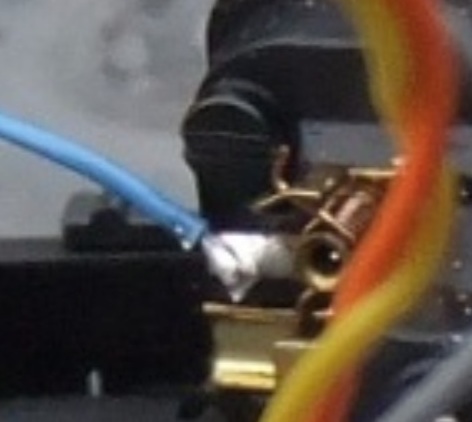

« Reactie #15 Gepost op: 14 November 2025, 12:48:52 »
dat linkse blokje in plastiek mag er gewoon van tussen.Er hoeft enkel zo een kleine condensator over de koolborstelklemmen te zitten
Greetings,salutations,groetjes,
Josephes
  • Berichten: 355
Re: Trix 22583 digitaal gemaakt, maar wil niet rijden.
« Reactie #16 Gepost op: 14 November 2025, 13:10:34 »
Hoi Johnny,
Met en zonder dat ding ertussen rijd hij niet, en ook met of zonder condensator maakt niets uit.
Nu met een ESU decoder getest, maar hetzelfde resultaat.
Adres wisseling is mogelijk, en ook de optie lezen geeft hetzelfde aan.
bellejt
  • Berichten: 2466
« Reactie #17 Gepost op: 14 November 2025, 13:16:47 »
als de motor draait met een batterij dan moet er toch ergens een instelling in de decoder(s) verkeerd staan .Zet eens en duidelijke foto van de decoders als het kan beide kanten
Josephes
  • Berichten: 355
« Reactie #18 Gepost op: 14 November 2025, 13:25:49 »
Is een hagelnieuwe ESU Lokpilot 5 basic.
  • Berichten: 6426
« Reactie #19 Gepost op: 14 November 2025, 13:27:07 »
Als die met 2 verschillende decoders niets doet, is er toch iets geks aan de hand  ???......
Zet de lok eens naast de rails. De rode en zwarte regelrecht op de rails aansluiten. Dan nog eens testen.
  • Berichten: 7061
« Reactie #20 Gepost op: 14 November 2025, 13:29:24 »
Kan het zijn dat de borstelhouder (het messing daarvan) de schroef raakt? Die schroef voert een pool van de baanspanning en daardoor kan het de motordriver van de decoder opblazen.
Gr, Ben.
Josephes
  • Berichten: 355
« Reactie #21 Gepost op: 14 November 2025, 13:46:43 »
Hoi Ben,
Is gezichtsbedrog, dat pinnetje zit 8 mm van de schroef af.
Ruud, ook dat helpt niet.
  • Berichten: 6426
« Reactie #22 Gepost op: 14 November 2025, 13:56:30 »
Zijn die borstel houders wel elektrisch geïsoleerd van het chassis? Meet dat eens na met een ohm meter.
bellejt
  • Berichten: 2466
« Reactie #23 Gepost op: 14 November 2025, 14:00:57 »
borstelhouders zitten bij tante M en trix op een plastiek plaatje dus ge-isoleerd.
Josephes
  • Berichten: 355
« Reactie #24 Gepost op: 14 November 2025, 14:04:13 »
@Ruud,
Dan moest hij het toch met een batterij ook niet doen.
  • Berichten: 6426
« Reactie #25 Gepost op: 14 November 2025, 14:08:52 »
Klopt, maar iets moet er de oorzaak van zijn dat hij wel op een batterij loopt, maar niet op de decoder ;D. Het is beslist niet de eerste decoder die jij inbouwt toch? ;)
Door rood en zwart regel recht op het spoor te houden zonder dat de lok erop staat, sluit je ook dat printje in de lok uit.
« Laatst bewerkt op: 14 November 2025, 14:10:39 door ruudns »
  • Berichten: 254
« Reactie #26 Gepost op: 14 November 2025, 14:10:44 »
Jos,
Als je met meerdere decoders de loc niet aan het rijden krijgt en de motor los wel functioneert, zijn wellicht de aansluitingen niet zoals het hoort, of zijn er bestaande aansluitingen voor analoog bedrijf, die moeten worden verwijderd.
Ik ben niet bekend met Trix locs, maar...
- Is de motor uitsluitend verbonden met de decoder, dus is er nergens contact met het chassis?
- Zelfde vraag voor de wielcontacten: soms maakt één kant contact met het chassis
Ofwel: de oranje en grijze draad mogen alleen de motor en de decoder met elkaar verbinden. De rode en zwarte draad mogen alleen de wielcontacten en de decoder met elkaar verbinden.
Groet, Herb73
Josephes
  • Berichten: 355
« Reactie #27 Gepost op: 14 November 2025, 14:20:57 »
Herb73,
Alles nagemeten en gecontroleerd.
  • Berichten: 254
« Reactie #28 Gepost op: 14 November 2025, 14:34:22 »
Gemotoriseerde versie van die set digitaal gemaakt.
Ik kan de decoder uitlezen en ook CV's schrijven, maar de schokjes die een lok normaal zou maken blijven uit.
Er zit een condensator over de motor moet die er wel of niet af ?
En er zit nog een zwart blokje aan een zijde van de motor aangesloten, onbekend wat dat voor een onderdeel is.
Jos
Doet de loc het in deze toestand op een analoog stuk spoor? Het feit dat de schokjes uitblijven, doet vermoeden dat er iets mis is met de adressering.
Als de elektrische verbindingen correct zijn, moet ie op analoog spoor kunnen rijden - daar doet het adres niet terzake.
Groet, Herb73
Josephes
  • Berichten: 355
« Reactie #29 Gepost op: 14 November 2025, 14:35:45 »
Analoog rijd de trein ook niet
