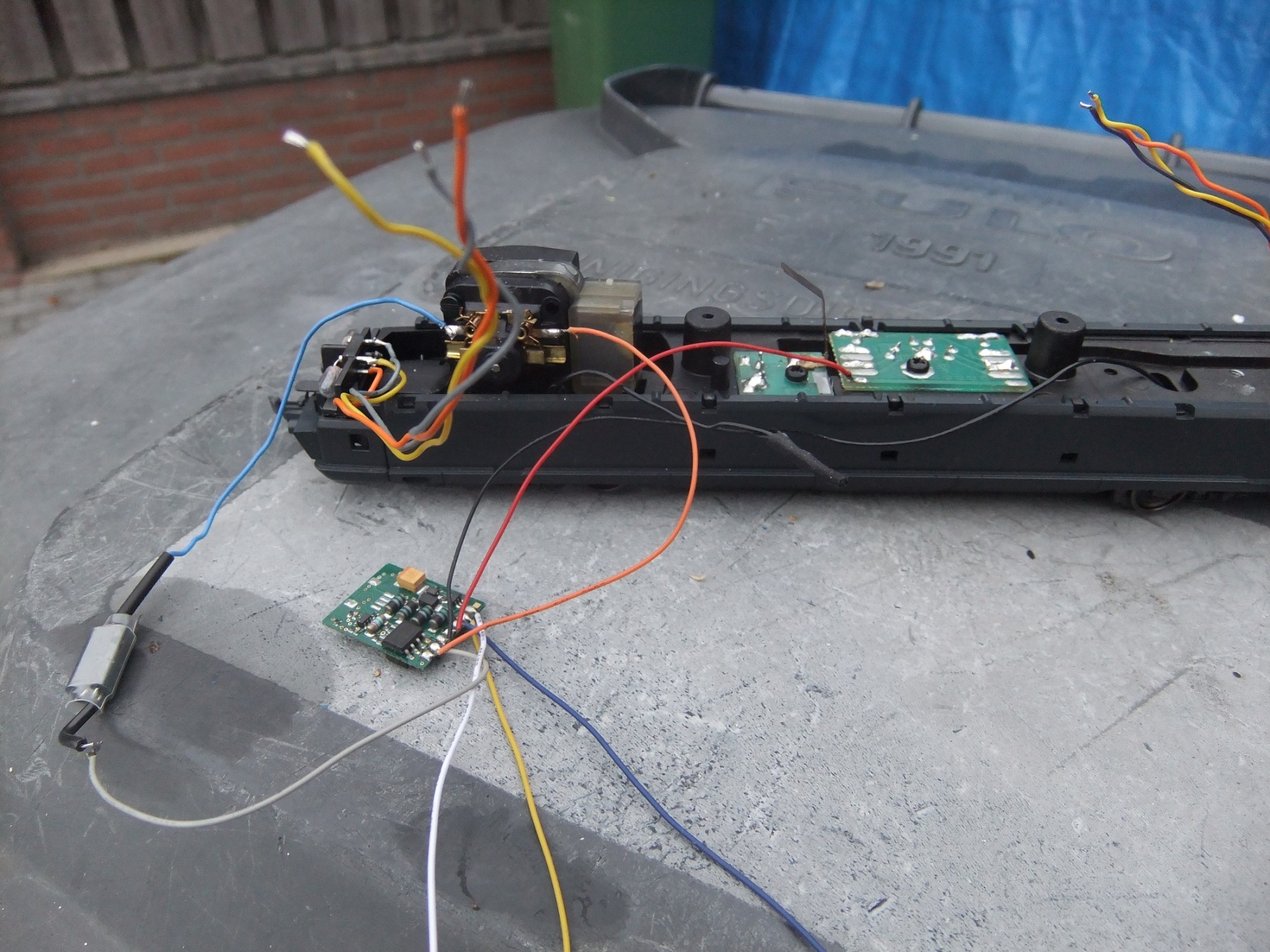

Trix 22583 digitaal gemaakt, maar wil niet rijden.
« Gepost op: 13 November 2025, 17:04:20 »
Gemotoriseerde versie van die set digitaal gemaakt.
Ik kan de decoder uitlezen en ook CV's schrijven, maar de schokjes die een lok normaal zou maken blijven uit.
Er zit een condensator over de motor moet die er wel of niet af ?
En er zit nog een zwart blokje aan een zijde van de motor aangesloten, onbekend wat dat voor een onderdeel is.

Foto's voor hen die niet-helderziend zijn maken veel duidelijk.

De condensator is eraf, zwarte blokje lijt op een ferrietkern ?. Zitten 2 draden aan en is met plastic omhuld.
De diodes voor de verlichting zijn ook afgekoppeld.
@Klaas,
Ik krijg van de Yamorc YD 7010 de bevestiging dat het schrijven oke is.
Ook kan ik de veranderde waarde terug lezen.
Zal straks proberen een foto bij te voegen.

ff voor Jos erop gezet:

Jos,
ik mag aannemen dat nu de motor (als je nu de oranje en grijs los maakt) wel op een 9v batterij draait?
Zwart en rood inderdaad de voeding krijgt?
Dan ga ik toch nog steeds voor een decoder die niet lekker is.....
Josephes
  • Berichten: 355
Re: Trix 22583 digitaal gemaakt, maar wil niet rijden.
« Reactie #14 Gepost op: 14 November 2025, 12:42:22 »
@Ruud,
Motor doet het met een batterij.
Ik zal de Uhlenbrock decoder er eens af gooien en een ESU erop aansluiten.
Ofschoon die Huilebrock nieuw was.
