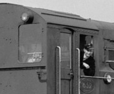

De 600 kreeg na een paar jaar pas een ruitenwisser. De seinlamp werd daarom op afstand van de cabine gezet om plasts te maken voor de ruitenwisser.
De 500den hadden geen ruitenwissers.

Inderdaad Noud, waarom er iets opzetten wat er op dat moment nog helemaal niet opzat.
Uitsnede van NVBS NEG101093-032-08, gemaakt door R. Ankersmit, op 17-05-1957 te Arnhem Goederen.
Bron.
