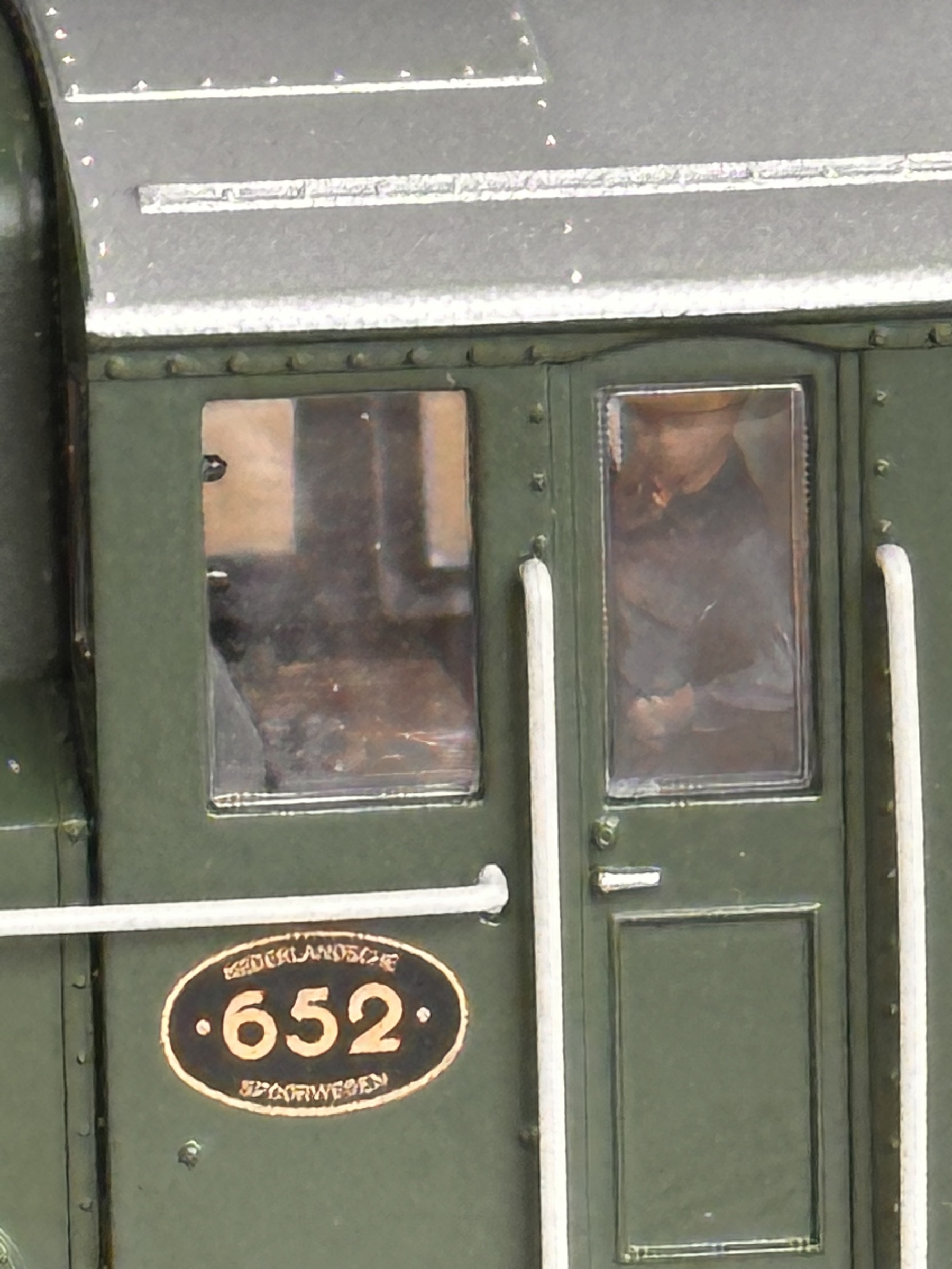

Nu de lok toch open is, zet ik er een Artitec rangeerder in. Deze is wat te lang, dus heb een stukje van de benen afgeknipt. Het bedieningspaneel moet ongeveer op heuphoogte zitten.

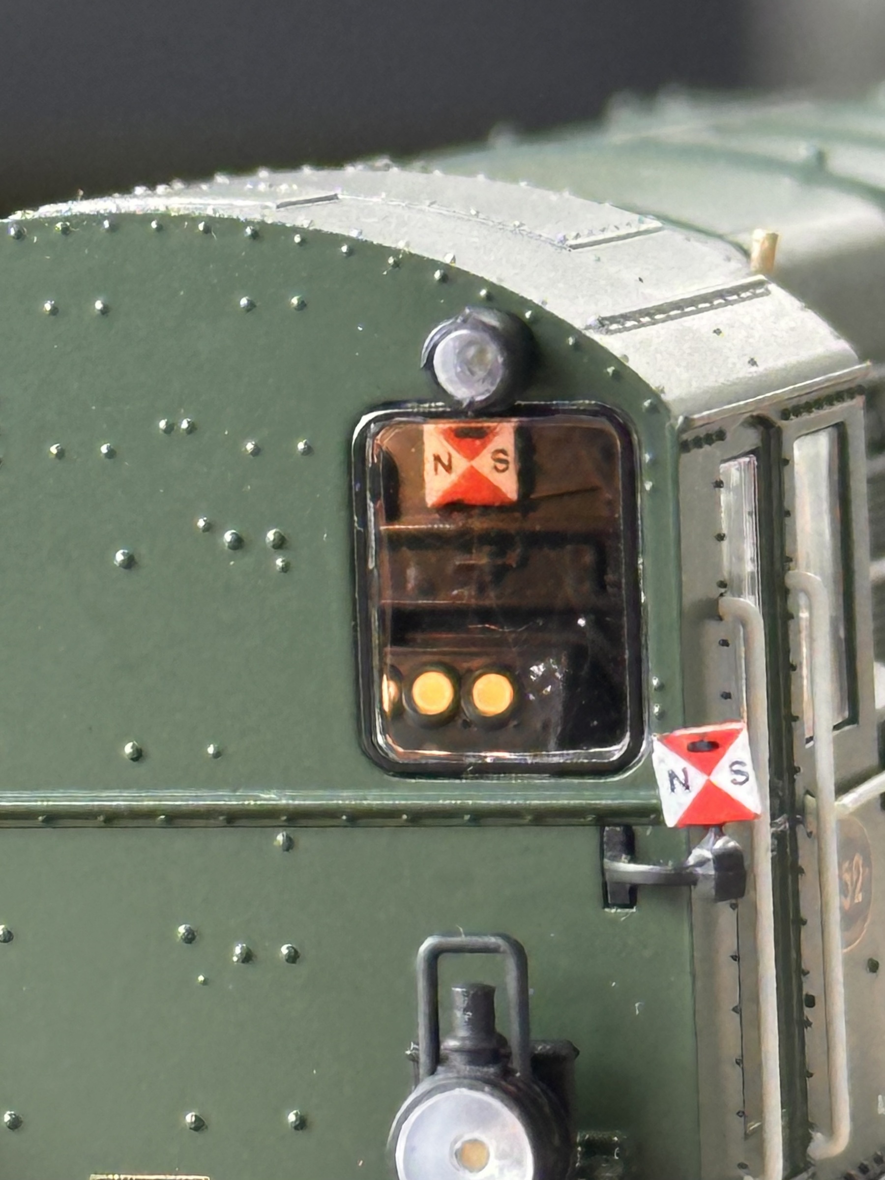

Daarna met een stift links en rechts een handel zwart gemaakt en tegen de achterwand een artitec sluitsein geplaatst (10.309). Daarna de lok voorzichtig weer dichtgemaakt.

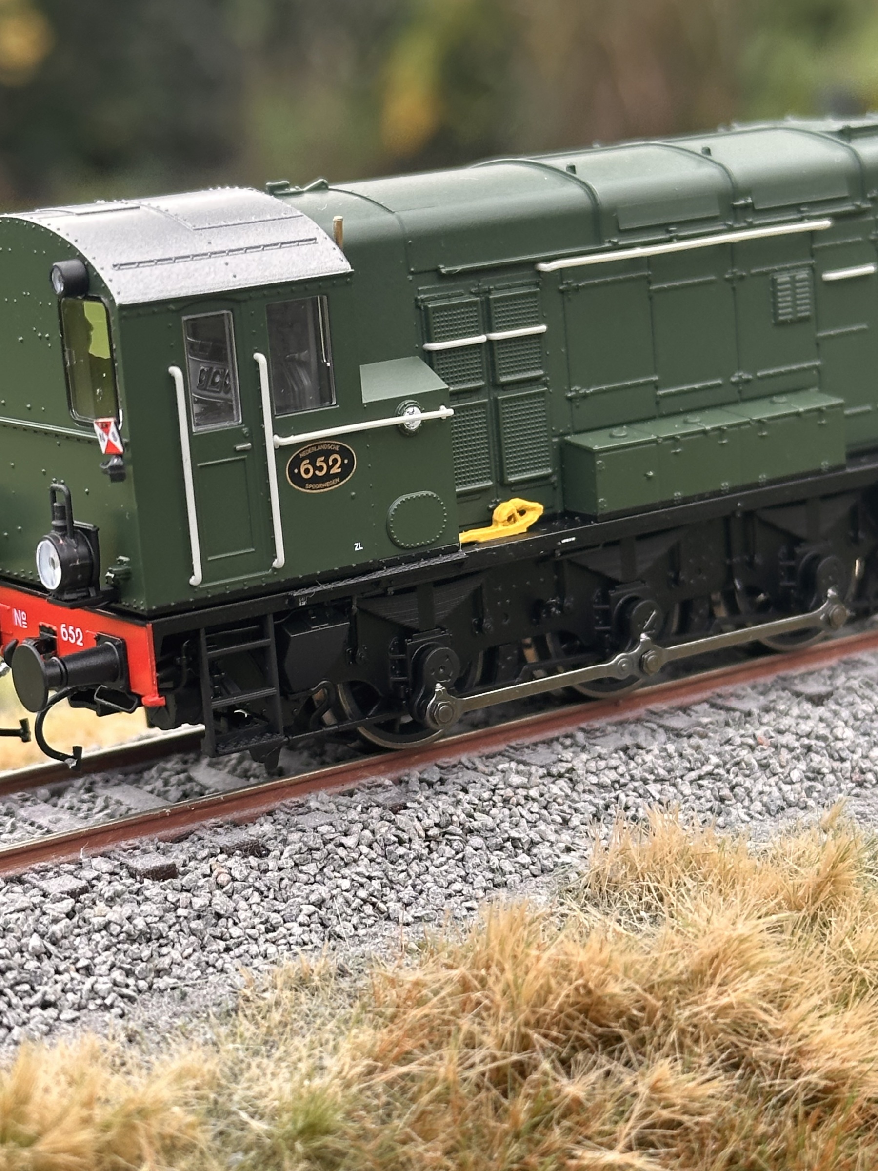

Vervolgens een Artitec knipperbol (28.116) en een Artitec remslof 387.397 op het bordes geplaatst.

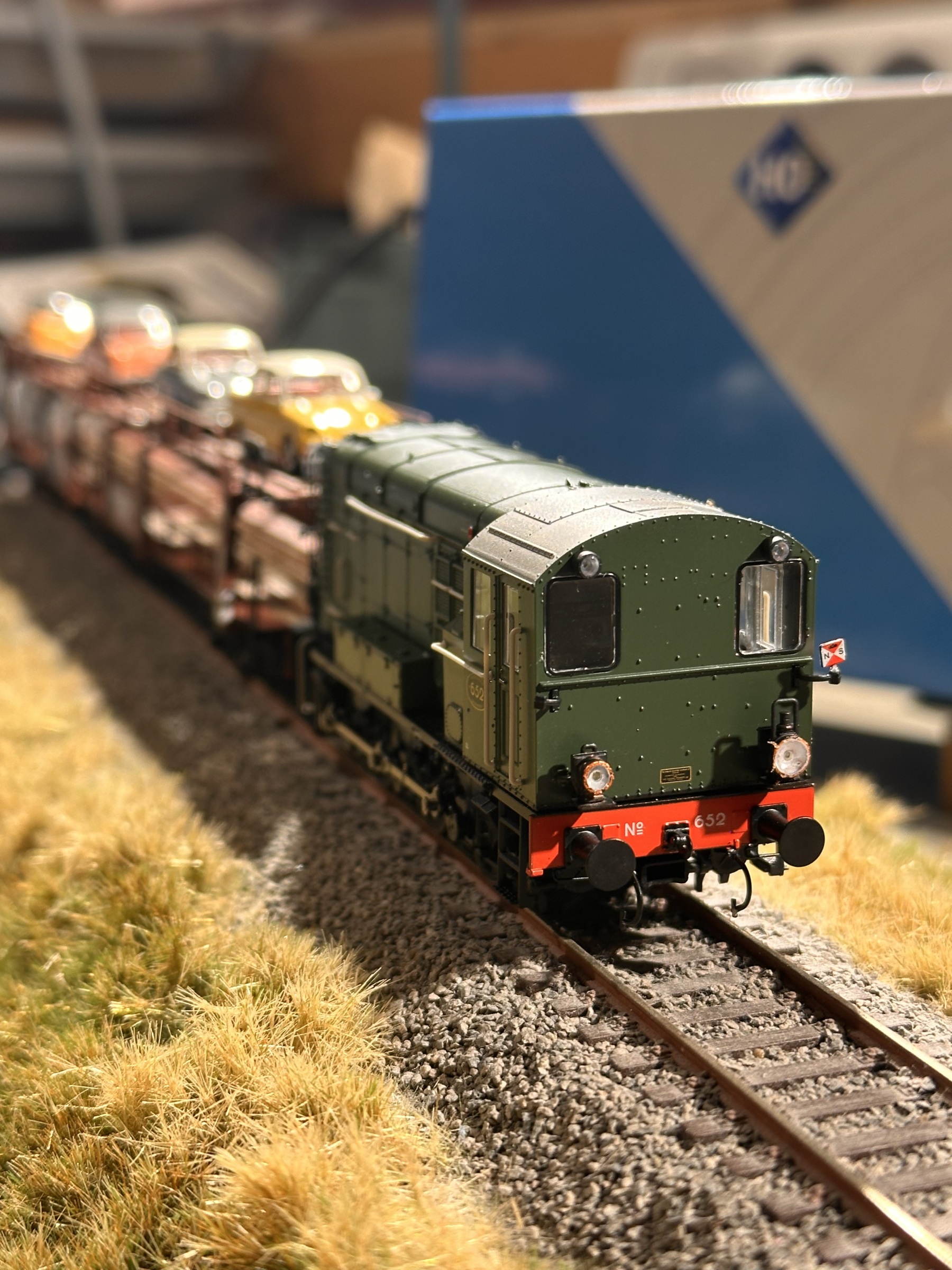

Ik vind de cabine zo mooi geworden, dat ik de lok achteruit laat lopen. Dan kan ik de koppeling aan de achterkant verdwijnen. In plaats hiervan komen de luchtslangen. Met een klein beetje verf de hendels rood gemaakt en geplaatst. In de sluitijzer houder, heb ik ook een sluitseinbord geplaatst. Ik weet eigenlijk niet of dat wel klopt conform de werkelijkheid.
Als laatste het moeilijkste stuk: koperkleurige kringen maken met een beetje Valejo koperkleurige verf. Volgens de echte kenner, is de grote lamp een elektrische zonder koperkleurige rand.

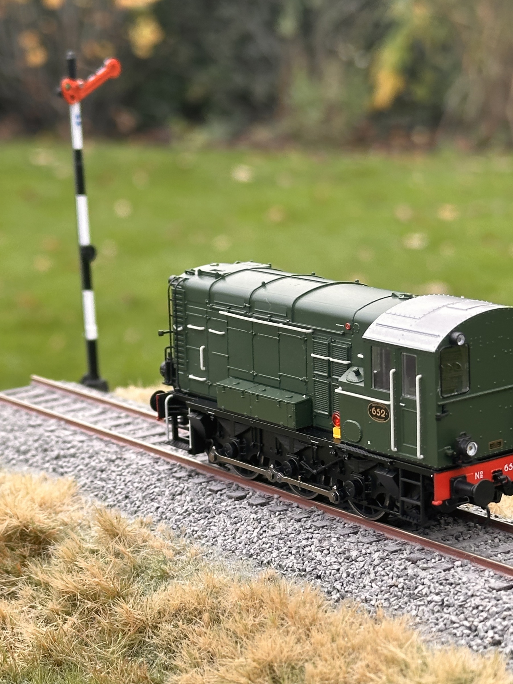

De laatste foto is op een diorama dat ik van Bentink heb geleend. Het armvleugelsein is nog steeds bij NSseinenenprinten te koop. (nsseinenenprinten at gmail.com)

Wat betreft dat sluitseinbord: die mag er zo niet hangen als de loc met cabine voorop rijdt (zoals op je foto met de autowagen erachter). Een sluitseinbord of een brandende knipperbol mag alleen alzo hangen aks het ook daadwerkelijk de achterzijde van de trein is. Daarom hadden / hebben de sluitseinijzers ook een vierkant gat. Je kunt het sluitsein(bord) daardoor ook 90 graden gedraaid in het ijzer hangen, waardoor het sein alleen aan de zijkant van de trein zichtbaar is en niet op de  kopkant.
Wil je lekker heen en weer kachelen met je loc, dan zou ik dat sluitseinbord dus 90 graden draaien.

Ik zou ook de knipperbol verwijderen, deze kwamen pas eind jaren 60 als ik me niet vergis. Deze past dus niet bij de oerversie van de hippel. Deze kleurstelling is namelijk tot ongeveer 1958 zo geweest.

Ik bedoelde de toegevoegde artitec knipperbol op derde foto, rechts van de accukasten. Deze past niet bij deze uitvoering.
