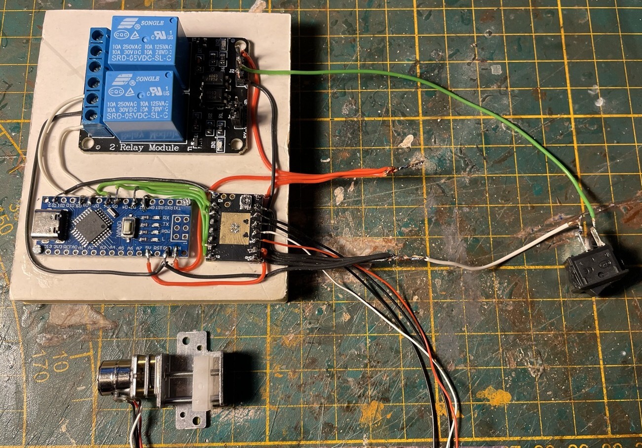

Als voorbereiding op het maken van een daadwerkelijke stubswitch heb ik eerst de besturingseenheid
nog wat geoptimaliseerd en netjes gebouwd op een stukje foamboard.
de stappenmotor was in eerste instantie rechtstreeks aangesloten op de Arduino waarbij in de sketch de motorspoelen
direct aangestuurd worden (4 regels per omwenteling). Dit gaat prima voor kleine stappenmotoren die weinig
stroom vragen, maar deze methode bleek toch wel vrij veel lawaai te veroorzaken (schoksgewijze aansturing)
Als extra element is er nu een ultrastille TMC2209 motordriver tussen gezet die ook nog microstepping heeft.
Dit gaat een stuk beter zo, kost alleen wat meer draadjes...
