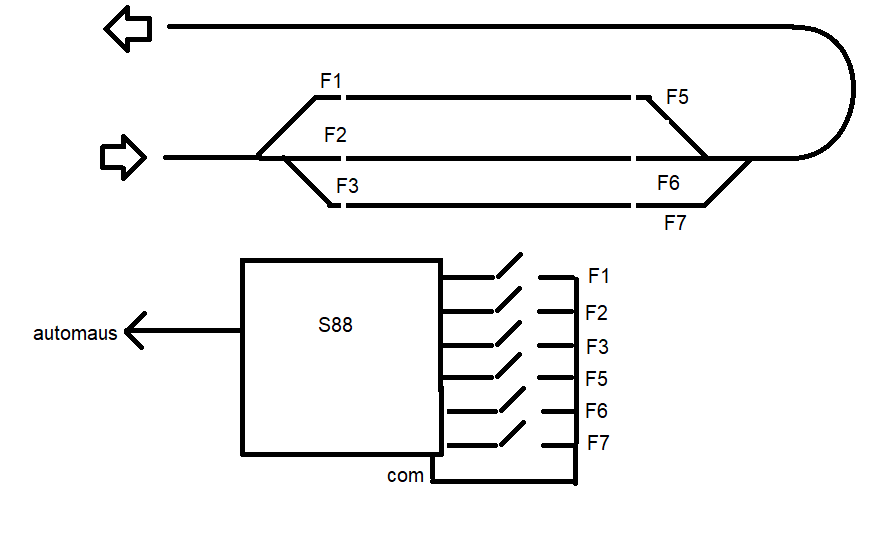

waardoor je bijvoorbeeld met F1 lok 1 naar ss spoor 1 brengt, met F5 (=shift-F1) lok 1 van ss spoor 1 naar de baan rijdt en dan handmatig overneemt enz
Waar ik aan moet denken, is om daarvoor terugmelder contacten te gebruiken. Dan kan je in de buurt van je schaduwstation fysieke schakelaars inbouwen die die functies overnemen.
Als je dan wilt inrijden, druk je op de corresponderende schakelaar voor F1, F2 of F3. De automaus zet dan de wissels goed. En dan geef je zelf een klein swiepje aan je handregelaar. Hiermee vertel je aan de automaus vertelt welke adres hij moet overnemen. En dan navigeert de automaus die trein naar het ingestelde spoor totdat diens bezetmelder gemaakt is.
Dan heb je het automaus kastje zelf niet meer nodig voor de bediening. En als hij dan ook kan onthouden welk adres er op welk spoor staat, dan kan je door te drukken op F5, F6 of F7 de wissels goed zetten en de trein weer laten rijden.
Zo zou ik de bediening willen doen, gedacht als rijder.
