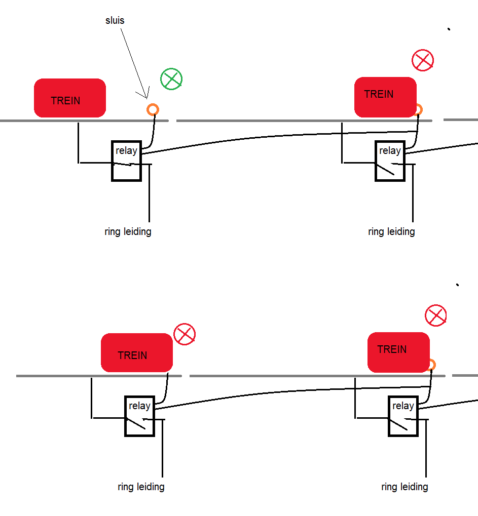

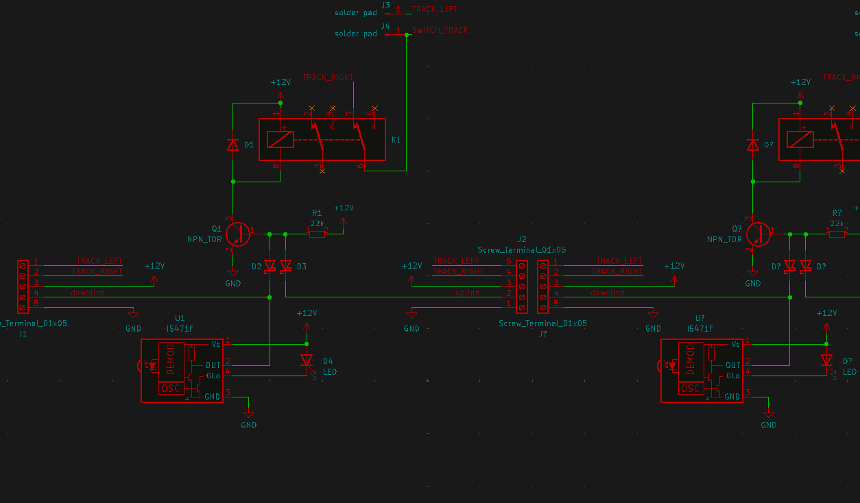

Er zou 1 kleine printje kunnen komen met een lichtsluis en een relais. Er zit echter zo weinig op, het kan ook een zelfbouw through hole printje zijn. Zal tussen de €3 a €5 kosten. Bestuckt ongeveer ~€7.
https://www.youtube.com/watch?v=w0z73xE_MmU
De werking is simpel. 1 relais wordt bediend door 2 lichtsluizen. Die van zijn eigen blok en het blok wat er voor ligt. Staat er een trein in beide sluizen valt het relais af. Als de trein in het volgende blok zijn sluis uitrijdt, wordt het relais weer ingeschakeld en de trein schuift een blok op. Werkt voor analoog, digitaal, 2-rail, 3-rail, N schaal, 0 schaal, maakt allemaal niet uit. Powerpacks maken echter wel uit!    Er zouden ABC diodes tussen kunnen, maar of het echt nodig is.
Train-Science.com
Train-Science github
It ain't rocket science ;-)
