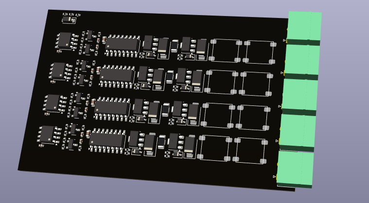

Had ik er misschien even bij moeten vertellen maar op alle bordjes komt een 'hat' printplaat (zie dat ik het in het eerste bericht van het topic wel genoemd had). Op de hat worden alle draden afgemonteerd en ik doe dat zelf middels solderen. Je zou er ook voor kunnen kiezen een hat te maken met schroefterminals. Het idee van de hat is dat je die heel makkelijk los kunt halen om de decoder te servicen of te vervangen. Dus niet 16 draden losschroeven en dan de boel uitwisselen en hopen dat je daarna alles goed gelabeld hebt als je het weer terug wil hangen.
Ja dat relais bordje dat is lastig te begrijpen als je niet het schema ziet om het uit te vogelen ;D. Maar wat ik daar heb ingebouwd is DCC detectie: 24 voltage dividers die de inkomende en uitgaande signalen omzetten naar 3.3V. Die gaan naar drie 8-bit analoge multiplexers (bovenin de printplaat) en vanaf daar naar drie ADC kanalen op de stm32 (c091). Doel is om te testen of het relais werkt en dat terug te melden. Nooit meer kortsluiting dus omdat een relais stuk is. Beetje nerdy idee ::).
Hier een plot van het relevant gedeelte van mijn schema (moet sommige dingen nog even netjes maken, zoals de connectors onderaan de pagina en het artikelnummer en JLCPCB-nummer bij de relais klopt ook niet):
Verder zie je twee gescheiden circuits maar dat had je denk ik al uitgevogeld: er is een 3.3V circuit die vanaf de 6-polige connector komt (en inderdaad, daar zit ook de I2C op die ik gebruik tussen de bordjes) en de mcu voedt en er is een 5V circuit waarmee de relais aangestuurd worden. Daartussen zit een optocoupler met een flyback diode. Daarnaast nog 16 statusleds voor de relais die direct vanuit de microcontroller aangestuurd worden. Had ik natuurlijk ook rechtstreeks aan de inputs van de optocoupler kunnen hangen maar dan ben ik minder flexibel en kan ik niet visueel aangeven of het dcc testcircuit de correcte werking van het relais heeft bevestigd.
Je punt over de 16 relais is trouwens valide, daar zit ik ook een beetje mee. Ik wilde hem daisy chainen maar zit een beetje met de ruimte: die is echt he-le-maal vol.
Ik vind jouw oplossing met die insteekmodules superhandig en slim bedacht. Enorm flexibel zo. Prima oplossing voor de meeste modelbanen, maar ik heb mezelf ten doel gesteld om alles op 5 bij 8 cm bordjes te produceren. Ik wil dit gebruiken voor mijn (modulaire) treinbaan en daar komt alle elektronica aan de achterzijde (verticaal geplaatst) op een zodanige manier dat je daar zeer eenvoudig bij kan. Geen gekloot met onder de baan op je rug liggen en dan hopen dat je overal goed bij kunt. Nadeel is dat je aan de achterzijde veel minder ruimte beschikbaar hebt dan onder de baan en daarom maak ik alles zo klein mogelijk. De printplaten komen uiteindelijk op een rackmount: daar heb ik al een klein 3d-printje voor gemaakt:
Dit is de 1-voudige versie maar ik maak uiteindelijk een 3-, 4- en 5-voudige versie.
De statusleds maak ik ook zo dat je direct aan de kleuren kunt zien of ergens iets mis is. En is er dus iets stuk dan kun je het in principe binnen twee minuten vervangen.

Daarom ben ik dus blij dat je even kritisch kijkt naar mijn ontwerp, want blijkbaar was ik weer eens een beetje naar een moeilijke oplossing aan het zoeken voor een 'makkelijk' probleem ;D.
De grap is dat ik wel had nagedacht over die tweede contacten gebruiken, maar ik vroeg me af of dat niet tot een probleem zou leiden omdat de belasting voor één van de twee contacten te veel is. Maar zit net even in de datasheet te kijken en waarschijnlijk loopt dat wel los met de beperkte hoeveelheid mA die een locomotief verstouwt. Jouw schema leidt dan (zoals je inderdaad zelf al zei) tot een enorme versimpeling:
- Verwijderen optocouplers
- Verwijderen analoge multiplexers
- Verwijderen flink aantal passives
Ik heb precies genoeg pins om die 8 uitgangen van de relais aan te sluiten op de mcu. Ik gebruik wel 3.3V omdat mijn STM32 niet 5V-tolerant zijn.
Voordeel is ook dat er wat ruimte vrij komt om mijn 6-polige I2c connector ook aan de bovenkant te plaatsen zodat je kunt daisy-chainen. Ik zal ook een 3-voudige jumper toevoegen zodat je tussen twee adressen - waar de mcu op luistert - kunt kiezen.
Dat wordt even opnieuw tekenen later deze week :).

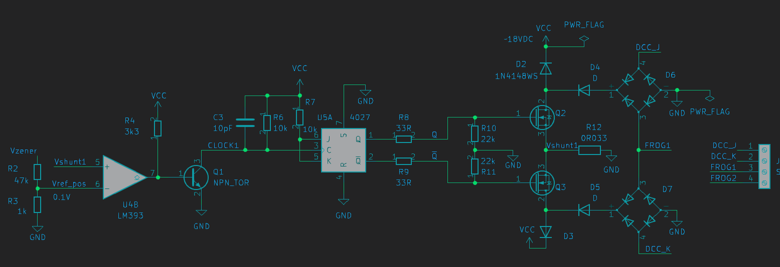

Ik heb een concept gemaakt, daarbij een beetje gespart met Patrick Smout, die hadden goede ingevingen.
In grote lijnen: Ik meet stroom met een ACS712 chip. Die output een spanning van ongeveer 2.5V bij 0A. Per A komt er afhankelijk van de richting 100mV of 185mV (afhankelijk van welke versie acs) bij of af.
Die spanning gaat naar een 2 tal comperators. En die hebben een vaste threshold waarde die overeenkomt met iets met net onder de 3A.
Als die stroom dus bereikt wordt, schakelen de comperators. En die schakelen een JK flipflop. Die moet dan omtoggelen. Een klein RC circuit zorgt er voor dat het niet moet denderen.
Maar dit schema klopt inmiddels niet meer omdat de te grote back2back mosfets vervangen zijn door een  te grote gelijkrichter. ::). Het mosfet circuit moet ik nog opnieuw doen. Ik denk overigens dat ik mede door de gelijkrichter de ACS712 zou kunnen vervangen door een shunt weerstand, die spanning kan ik dan direct naar 1 comperator leiden. Dat is wellicht geen slecht idee.

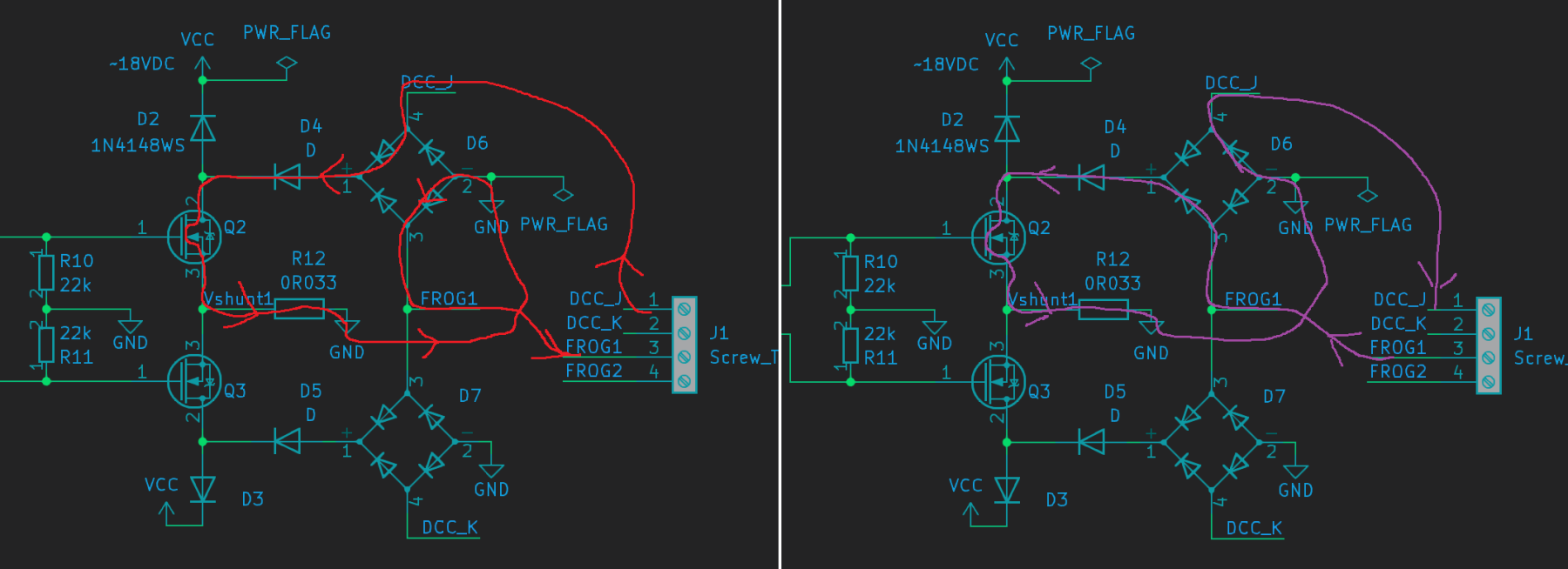

Ik heb versimpeld schema gemaakt voor een frogjuicer, ik weet nog niet helemaal of die ook werkt. Ik moet nog het een en ander nalopen. Of de comperator geschikt is etc.
Het past net aan 8x5cm. Je zou denken dat het veel ruimte is, maar voor elektrofrogs zou je anders 16 relais nodig hebben. Dan valt het dit wel weer mee.
Er zit nu ook een zener om een vaste referentie te maken en een 33mOhm shunt weerstand. Het idee is dat bij ongeveer 3A, de spanning over de shunt weerstand 0.1V is. Dat moet een van de comperators trippen, die moet de flipflop toggelen, de flipflop moet beide mosfets (10A) toggelen waardoor het puntstuk zou moeten worden omgepoold naar de andere rail.
De stroom loopt van DCC -> gelijkrichter -> schottky diode -> Mosfet -> shunt weerstand -> gelijkrichter  -> terug naar frog.
Hoi Bas, als ik me niet vergis moeten de signalen op de + en - ingang van de opamp onderling verwisseld worden. Als de stroommeting tript dan wil je een positieve flank hebben op de klok van je JK flipflop. Zoals het nu getekend is krijg je dan volgens mij een negatieve flank en een gefrituurde meetweerstand  ;)
ff kijken
In rust is de + poot 0V en de - poot 0.1V. Dus de uitgang der comparator is uit. R4 trekt de basis van die transistor open, die geleidt dus. En die transistor trekt dan clock omlaag.
Als de + poot boven 0.1V komt (sluiting!!), raakt de comparator in geleiding. Die trekt de basis der transistor naar 0V, die gaat uit. En R6 trekt de clock lijn omhoog.
Dus ik denk dat je een kleine vergissing heb.  ::) ken beurn.   En als die niet zou schakelen, zou de weerstand niet frituren omdat de centrale/booster 50ms later alsnog de spanning afschakelt, hoop ik althans. Ik heb wel eens een marklin booster meegemaakt die gewoon door ging met zijn 5A  ;D
Ik heb inmiddels wel die transistor er ook al uit gehaald en de + en - omgedraaid. Want dat scheelt me gewoon componenten. Ik heb ook geen 5V elektronica meer over. Al die chips zijn 20V compatibel. Het is me alleen net even teveel moeite om dit ff in elkaar te solderen.  ::) en zelf heb ik ze niet nodig.
[plaatje]
Heel interessant, ik ga het morgenavond eens even uitgebreid bestuderen. Ik had zelf al een schakeling bedacht met een microcontroller, maar als je het zonder kunt doen is dat natuurlijk eigenlijk nog mooier.
Je hebt nu flink wat ruimte op je printplaat gebruikt, maar sommige componenten kunnen vast kleiner. Van die LM393 zie ik bij TI een kleinere versie en de CD4027B is er ook als TSSOP. Dat scheelt je bij elkaar al enorm veel ruimte.
Dat is ook een beetje mijn modus operandi geworden: concept ongeveer uitdenken en dan alvast opzoek naar zo klein mogelijke geschikte componenten om te zorgen dat zoveel mogelijk op de print past. En daar een beetje je schema op bouwen. Vast een beetje een rare volgorde :P.

ff kijken
De datasheet van TI bevestigd mijn kijk op het verhaal hoor . Toch nog eens wat dieper induiken. ;) .
The following is a list of input voltage situation and the outcomes:
1. When both IN- and IN+ are both within the common-mode range:
a. If IN- is higher than IN+ and the offset voltage, the output is low and the output transistor is sinking current
b. If IN- is lower than IN+ and the offset voltage, the output is high impedance and the output transistor is not conducting
