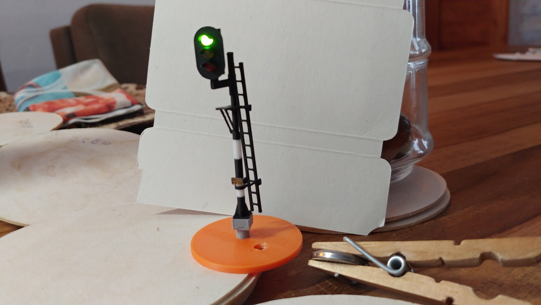

« Reactie #25 Gepost op: 28 November 2025, 12:11:55 »
Hallo lezers
Gisteravond eerste werkende versie van mijn 3d geprinte daglichtsein
in elkaar gezet.
Ik ga alleen nog de voorschakelweerstand iets verhogen
vind de lichtsterkte iets te hoog.
Heb er een tiental afgedrukt ,dus kan ze nu in elkaar gaan klikken.
Heb hierbij ook nog een vraag
weet iemand het ral nummer van de meest voorkomende stalen nederlandse bovenleiding portalen.
Of is hiervoor geen standaard. :laugh:
VulcanRaven
  • Berichten: 388
  • NS 1960 - heden
Re: 3d printen van ns daglichtseinen
« Reactie #26 Gepost op: 28 November 2025, 13:16:08 »
Ziet er echt heel goed uit! Wat is de doorsnede van de paal? Knap dat je die hol geprint krijgt op die schaal.

weslyr
  • Berichten: 31
« Reactie #29 Gepost op: 28 November 2025, 16:17:51 »
Hier nog de maten
Bovenste dunste deel van de seinmast buiten diameter 2.15 mm
Het gat door die mast is 1mm.
Genoeg voor 4x lakdraden van 0.2mm elk.
De bedoeling was lakdraad 0.4mm
maar dat kon ik niet printen met de mijn voorgenomen maatvoering.
Ook allen nog bedankt voor de kleur info.
mvg wesly
