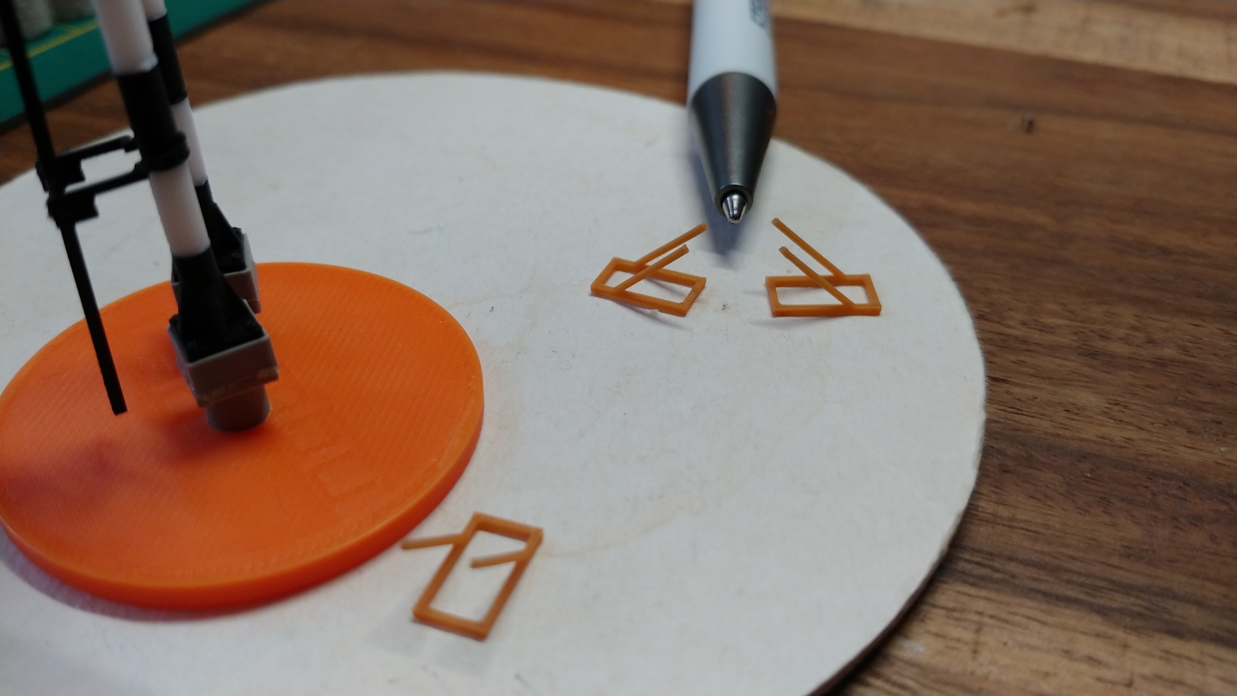

Hier een proefje .
Heb inmiddels deze versie al weer flink verbeterd o.a.de lampkast deur
en de andere onderdelen worden nog verfijnd.
Het word steeds leuker.
Ik heb eigenlijk geen tijd meer om te gaan werken.  :laugh:

  • Berichten: 31
Re: 3d printen van ns daglichtseinen
« Reactie #24 Gepost op: 20 November 2025, 21:32:42 »
Inmiddels worden de laatste onderdelen
voor het lichtsein afgedrukt.
Dan kan het in elkaar bouwen beginnen.
Dat gaat denk ik in twee avonden wel lukken.
