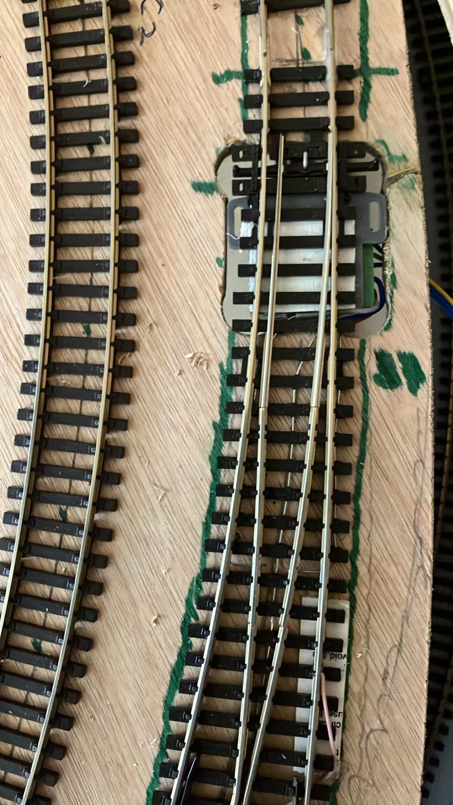

Ik zou nog wat montage plaatjes maken, deze is even ter demo :
Te zien is dat deze motor in de stand "links" staat. Het wissel zelf zit er niet op, maakt nu niet uit. Normaal gesproken leg je eerst het wissel en dan pas de motor. De truc is dat de hele printplaat te draaien is als je alleen schroef 1 monteert :
Door nu de hele printplaat over deze schroef een beetje te draaien totdat de wisseltong goed aanlegt en de bedieningsdraad een beetje op spanning staat wordt de ideale positie van de 2e bepaalt. Simpele manier, kan eigenlijk niet misgaan..
