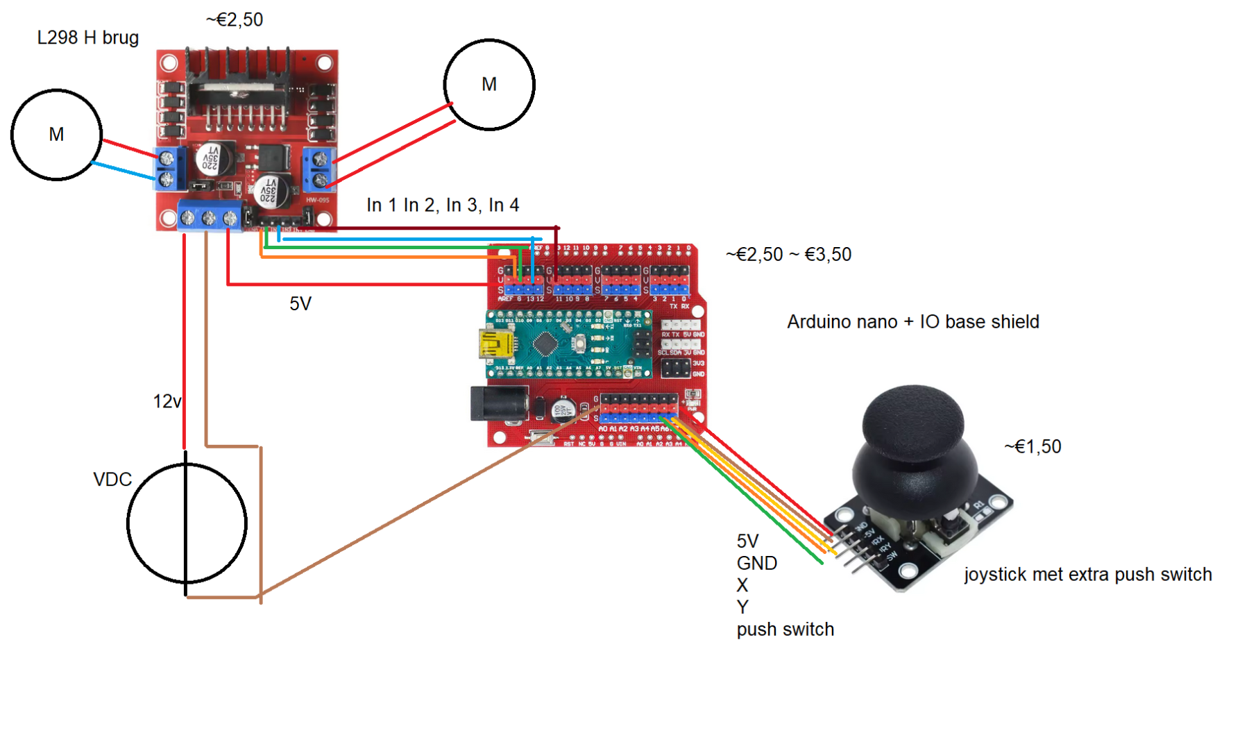

Je kan er zelf 1 bouwen.
Je koopt deze items op aliexpress, sluit de dupont kabels aan. Hoef je niet te solderen. Even een programma in die arduino schieten (die mail ik je wel toe)
2x DC Motoren, ze kunnen beide kanten op draaien. Als je later wilt upgraden naar een stappenmotor of wat servo's wil toevoegen. Sensortje hier en daar. Het kan allemaal.
Ik kan die arduino ook je handelingen laten opnemen en dan kan je dat later de arduino laten afspelen. Ik heb daar een library voor, dat hacken we zo in elkaar.

Is een L298H hetzelfde als een L298N?
Ja beide is prima
De aangesloten motor is 12VDC, maar hoeveel Watt mag deze zijn?
Ik weet niet wat voor motoren jij heb? Die L298 met dat grote koelblok kan 2x 2.5A uitspugen.
VDC is denk ik de voeding?
(y)
Weet je of die joysticks er ook zijn met een wat langere handle in plaats van zo'n ronde knop?
Niet uit mn hoofd. Dat is een kwestie van zoeken. Je hebt ook van schuifpotmeters, maar die hebben je middenstand niet.
Ik heb precies dat ding in m'n hand liggen, die knop kan er af. Je kan er zelf een knop voor versieren, als je iemand kent met een 3D printer... En anders een messing buis ofzo?   Die joystick gaat wel twee kanten op.  Als je dat niet wilt, dan kan je hem mechanische begrenzen zodat die 1 kant op gaan door gewoon een goed kastje in elkaar te zetten.
