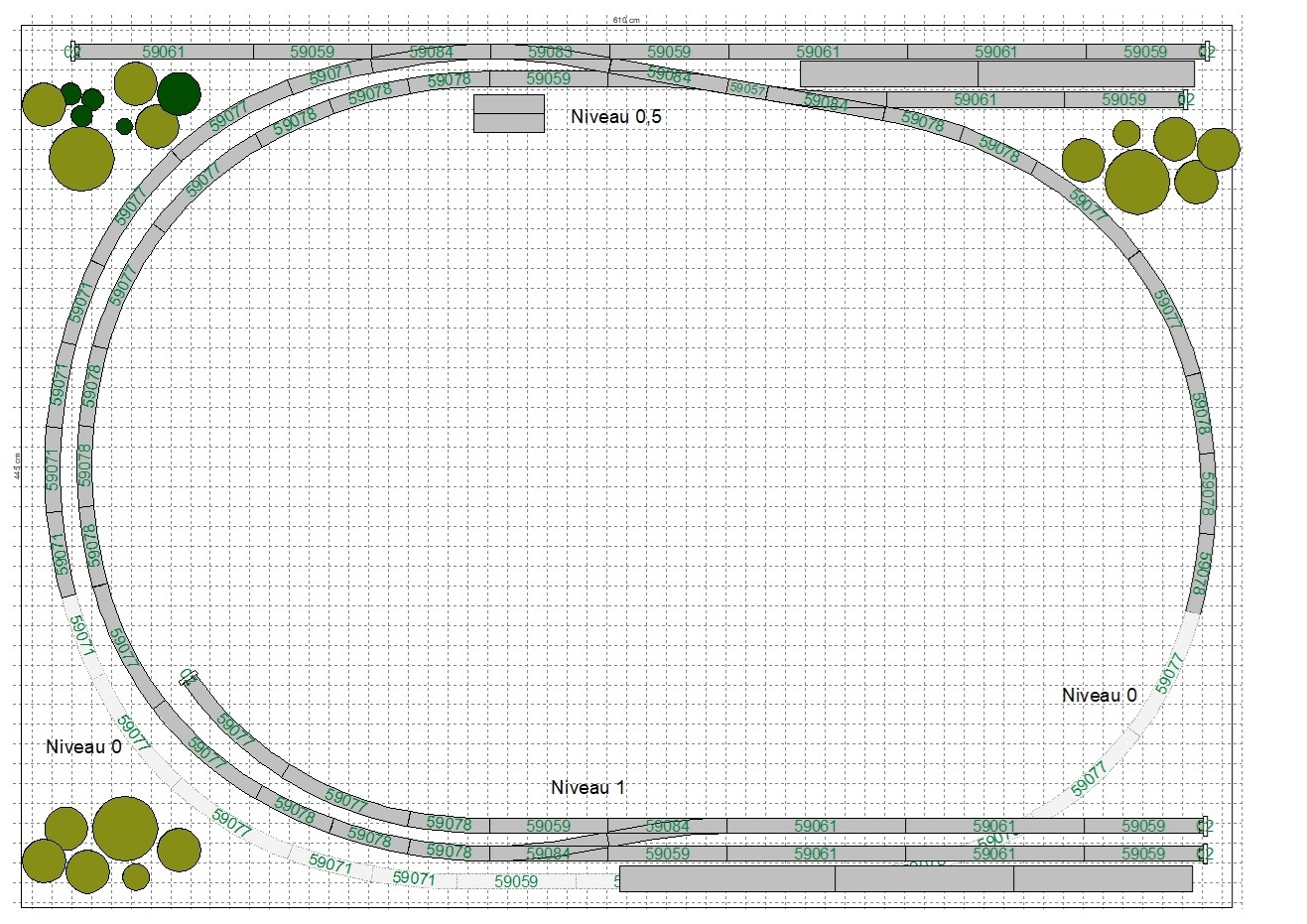

Goede avond allemaal,
Zoals ik in het voorstelhoekje heb vermeld ben ik begonnen met Spoor 1.
De wens is eigenlijk om aansluiting te vinden bij een bestaande club met een vaste of modulaire baan, maar mocht dat niet lukken dan zou ik graag thuis met Spoor 1 aan de slag willen gaan.
Om te kijken of dat haalbaar is ben ik vast wat gaan tekenen. Onderstaand een eerste opzetje:
Alhoewel je eindeloos rondjes zou kunnen rijden is dit zeker niet de bedoeling!
Het zijn 2 kopstations waartussen je kan pendelen en lokwissels kunt uitvoeren.
De bogen hebben een boogstraal 1715mm maar wel met een overgangsboog van 2321mm. Hopelijk is dit voldoende om met schroefkoppelingen te kunnen rijden.
Eventueel zou ik met flexrails kunnen werken, dan zouden de bochten iets vloeiender gelegd kunnen worden.
Ben benieuwd wat jullie er van vinden.
Gr Richard

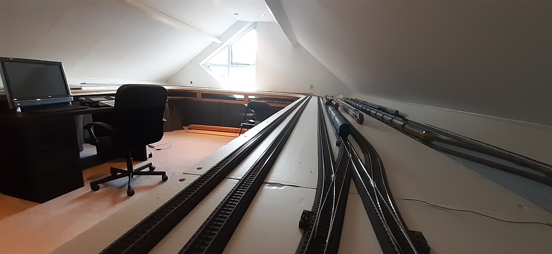

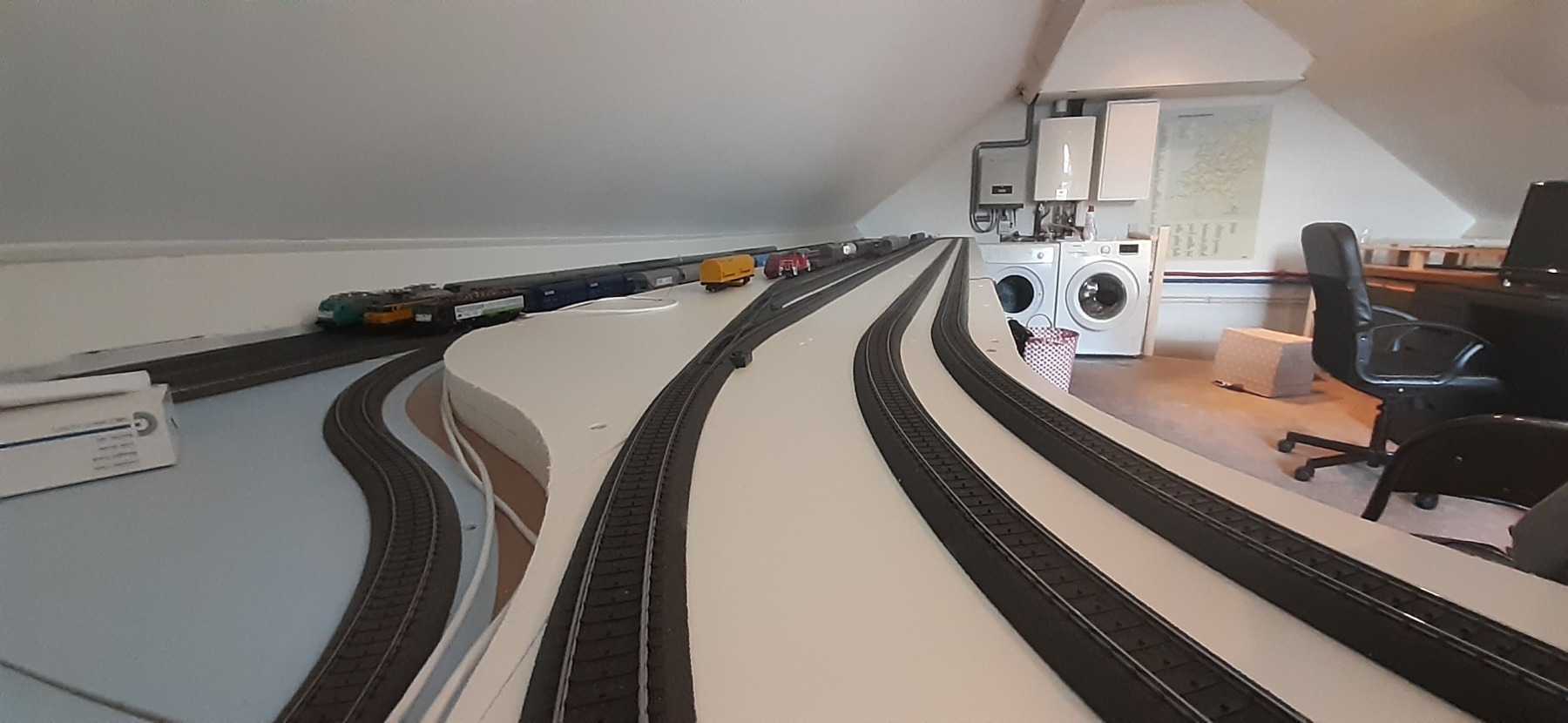

Binnen, op zolder. Alleen daar ligt nu nog mijn H0 baan:
Dit zou ik dan helaas moeten afbreken, vandaar dat ik eerst op zoek ga naar een club waar ze Spoor 1 rijden, zodat ik het er bij kan doen zonder H0 er voor op te offeren.
Gr Richard
Ik vraag me af of je genoeg rijlengte hebt in dit ontwerp om van niveau 0 naar niveau 1 te komen. Het niveau verschil zal toch een centimeter of 20 moeten zijn en daar heb je toch wel 7 tot 10 meter voor nodig.
Groet
Fred

rbroerse
  • Berichten: 29
Re: Spoor 1 pendelbaan, maar dan rond (1:32)
« Reactie #11 Gepost op: 22 October 2025, 21:56:56 »
Ik hoop het  ::)
Het station aan de noordkant ligt op niveau 0,5, oftewel +/- 10cm. Dan daalt het ene spoor richting de 'tunnel' met 10cm en het spoor naar het hoger gelegen kopstation stijgt met 10cm.
Voor die 10cm stijgen heb ik tussen de 4 en 5 meter rijlengte en voor het dalen ook tussen de 4 en 5 meter rijlengte.
Stijgingspercentage zal rond de 2% zijn.
