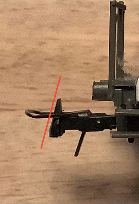

Misschien is het simpelweg een kwestie van het puntje een beetje achterover buigen? Dat heeft een Roco-beugelkoppeling ook:
Wohnzimmer Rbf
