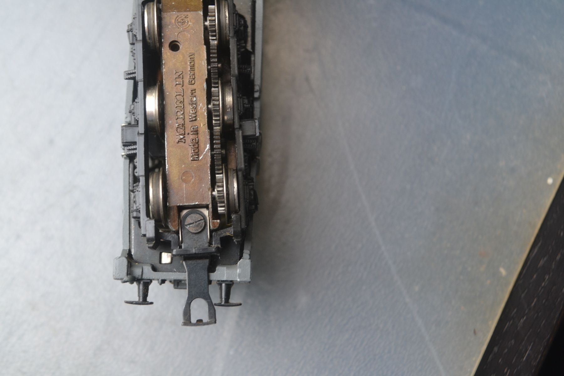

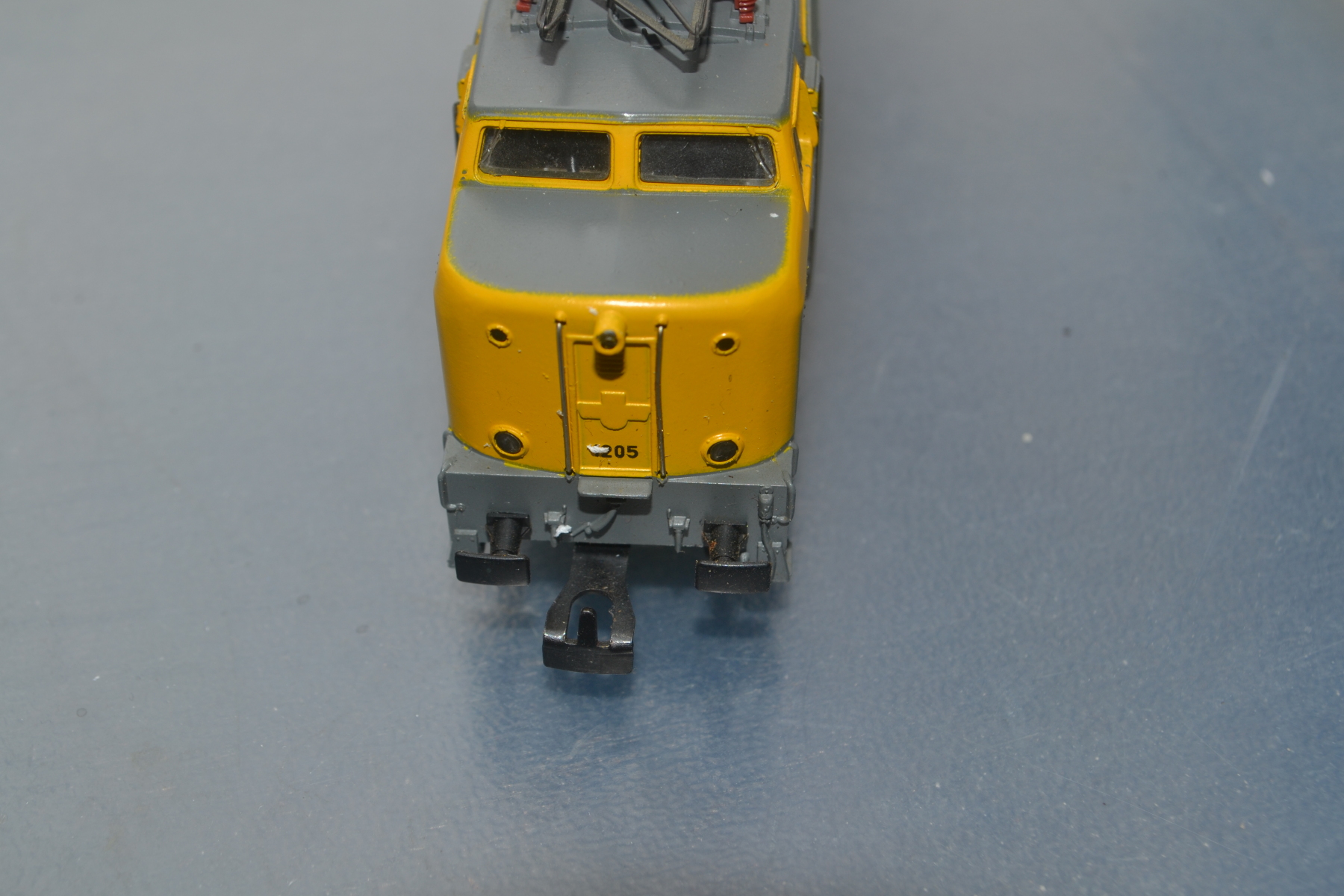

Ik heb een 1205 gekocht, Hamo.
Nu zitten er een soort koppelingen op die ik niet ken. Heb zelf meest Roco beugelkoppelingen en soms Fleischmann haakkoppelingen.
Mijn vraag: zijn deze koppelingen te verwisselen en hoe?

Deze koppeling zou in principe ook moeten werken met de Roco beugelkoppelingen.
  • Berichten: 23002
Re: Verwisselen koppelingen Hamo 1205
« Reactie #3 Gepost op: 20 October 2025, 15:52:16 »
Ja, zo is het ook bedoeld, tenslotte had Märklin ook de beugelkoppeling. De koppeling laat dan wel gemakkelijk los, omdat er maar één beugel wordt gebruikt.
Märklin heeft verschillende nem-schachten voor oudere locs. Daar kan je dan een koppeling naar keuze inprikken. Ik durf niet met zekerheid te zeggen welke geschikt is voor de oude 1200. Vraag dat eens bij ETS.
Hamo was oorspronkelijk een firma die zelf modeltreinen maakte. De firma is ooit gekocht door Märklin, dat er het gelijkstroommerk voor Märklin-producten van maakte. De loc die jij hebt gekocht is in feite niets meer of minder dan een Märklin 3055 wisselstroommachine, geproduceerd in de jaren '70-'80 met verschillende bedrijfsnummers en frontseinen, geschikt gemaakt voor tweerail. De koppeling die je ziet is de standaardhaak die Märklin destijds op vrijwel alle locs leverde. Die kun je prima gebruiken met Roco beugelkoppelingen. Met de Fl. haakkoppelingen zul je wel problemen gaan ondervinden denk ik.
Er bestaan veel varianten van de 3051/3055/3161/3168-familie zoals je ziet:
De Märklin-haak wordt op zijn plek gehouden door de grote schroef die je ziet op het draaistel thv de koppeling. Daarmee wordt ook de draaistelomkant bij elkaar gehouden. Er zit ook een messing spacer tussen. Destijds was het fenomeen NEM-schacht nog niet (bij Märklin) bekend, dus verwisselen voor een andere koppeling wordt een puzzeltje of vergt creativiteit. Bellejt geeft je een link naar mogelijkheden voor een aantal Duitse Märklin-modellen. Wellicht past er iets. Ik durf niet te zeggen welke andere opties er zijn voor jouw loc specifiek. Ik zou het zo laten.

Ik heb de Mä-ET 363950 gebruikt voor de Mä-Hamo 8351 (NS-1219 )

Dick55
  • Berichten: 389
« Reactie #6 Gepost op: 20 October 2025, 20:13:12 »
Wat een antwoorden! Thanx
Ik had zelf ook al het idee dat de schroef de oplossing was. Zal ook eens in de reservedelen kijken of ik iets heb, anders inderdaad de E363950 of an ders bij ETS E440630 bestellen.
Met een rpeofrondje leek het wle of de beugelkoppelingen niet echt soepel aanhaakten. Bij de aankoop zat ook een Roco Vam wagen en die koppelde niet echt soepel.

Misschien is het simpelweg een kwestie van het puntje een beetje achterover buigen? Dat heeft een Roco-beugelkoppeling ook:

Ik heb nog wel meerdere metalen kort koppeling houders liggen die waren oorspronkelijk voor de NS 1600 van marklin maar zouden ook moeten passen op de NS 1200 dan kun je ook de oorspronkelijke veer erin houden het marklin nr is 302660
