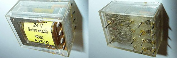

Relay is ‘n 4PDT 12v, dus 14 pinnekes aan de onderkant. Pinmaat buitenzijde grofweg 15 x 10 mm
Kijk dat zijn goede tips, daarmee komen we een eind in de goede richting.
Hopelijk lijkt de foto (van Pieter) van de onderkant van de printplaat er ook een beetje op.
Deed me denken aan itt switch relay die ik ooit kocht (monostabiel 24 vDC, 14 pins, ook 4PDT, schakelen vanaf 10 vDC). Ze zaten in revox tape recorders en in oude CV-ketels, o.a. ( passen qua pinafstand in een standaard printplaat).
« Laatst bewerkt op: 21 October 2025, 20:13:23 door Te 2/2 »

Layout van 't betreffende relay type 4PDT  (4contacten NO / NC)
       <   15 mm  >
             C       C    8
      O O O O O O O  <
      S                           10mm
      O O O O O O O  <
    1       C        C
Spoelaansluiting pin 1/14 of pin 7/8 niet te herleiden
Blusdiode extern aangebracht.
« Laatst bewerkt op: 22 October 2025, 09:10:15 door Mar-Cas. Reden: Compleet gemaakt »
Greetz Caspar

Re: Pendel module Viessmann 5214
« Reactie #20 Gepost op: 21 October 2025, 20:15:15 »
Opnieuw een goede tip voor Pieter: de layout is anders dan die van itt die ik liet zien.  (y)
« Laatst bewerkt op: 21 October 2025, 21:33:40 door Te 2/2 »
« Reactie #21 Gepost op: 21 October 2025, 21:09:26 »
De pin-layout die Caspar laat zien, suggereert dat het relais 4 wisselcontacten heeft. Zo'n uitvoering heb ik nog niet kunnen vinden.
« Reactie #22 Gepost op: 21 October 2025, 21:28:29 »
Inderdaad, die worden niet meer gemaakt, dus je moet terugvallen op oudere relais ....
Ik was al blij met 16-pins bistabiele Takamisawa relais (bistabiel, 4 stroomkringen), want die vind je ook bijna nergens meer, tegenwoordig. Takamisawa relais mogen nieuw niet meer worden verkocht in de EEG vanwege het loodgehalte.
Die 14 'pinnekes' overtuigt me dat het monostabiele relais zijn, met 4 stroomkringen, die zowel in gesloten als open toestand bruikbaar zijn, en die is dus niet het goedkoopste relais type zijn.
« Laatst bewerkt op: 21 October 2025, 23:44:06 door Te 2/2 »
« Reactie #23 Gepost op: 22 October 2025, 09:03:05 »
In eerdere posting al vermeld dat een type 4PDT is, dus heb ik bij de layout het type er voor de volledigheid er nog bij vermeld.
Met googlen was ik nog een panasonic pcb relay 4PST (€ 28.-) tegengekomen maar kwam zo vlug niet verder. Het juiste type vinden word nog ‘n uitdaging laat staan eentje met hetzelfde raster.
« Reactie #24 Gepost op: 22 October 2025, 09:33:37 »
Mijn persoonlijke ervaring en dus ook een advies, staar je niet blind op een mogelijk onvindbaar relais ...
Als je spoelspanning en het aantal contacten weet, is elk daaraan voldoend (miniatuur) relais bruikbaar.
Afwijkingen in de layout et cetera, zijn met draadjes en krimpkous af te vangen.
« Reactie #25 Gepost op: 22 October 2025, 09:46:18 »
Je hebt gelijk Eric, er leiden vele wegen naar Rome
Er is ‘n ander draadje van deze module met een plaatje
https://images.beneluxspoor.net/bnls_2025/20250704-153857-686a3b53ba9a3.jpg
Viesmann heeft dus in de latere versies de 4PDT vervangen door 2x DPDT
Greetz Caspar
« Reactie #28 Gepost op: 22 October 2025, 20:50:23 »
Viessmann heeft dus in de latere versies de 4PDT vervangen door 2x DPDT
En nog leverbaar ook: Conrad's Tianbo monostabiel 2x DPDT.
elk daaraan voldoend (miniatuur) relais (is) bruikbaar.
Dus stel ik lever Pieter 1x itt switch (swiss) 24 vDC 4PDT monostabiel  relais, dan kun jij schetsen hoe Pieter die bedraadt naar zijn Viessmann-kaart? Eventueel op een los stukje printkaart?
Of, alternatief, als Pieter 2 van deze Tianbo relais bestelt, dan kun jij schetsen hoe hij die moet aansluiten?
« Reactie #29 Gepost op: 22 October 2025, 22:49:41 »
Als ik alle informatie heb ... Ja.
Zelfs met een 24V relais, al twijfel ik of dan gaat werken  :)
« Laatst bewerkt op: 22 October 2025, 22:53:32 door Eric B »
