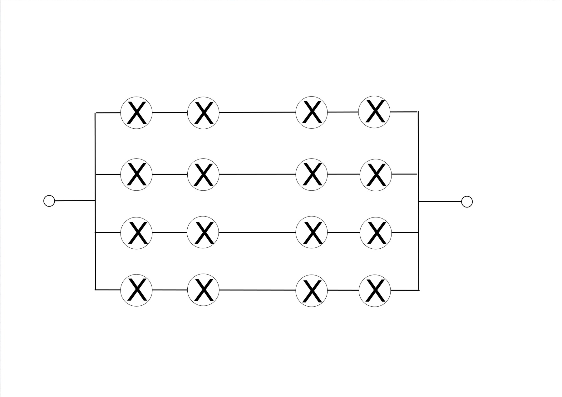

Ben mijn baan van 1 bij ongeveer 2 meter aan het opbouwen. Hier heb ik zo'n 16 lantarens langs de weg gezet, van geloof ik 3,4 V elk. Welke stroombron kan ik hier nu het beste voor nemen? Voor verlichting van huizen e.d. heb ik led strips genomen, van 5 V. Die kan je makkelijk op een USB lader aansluiten, en het maakt niet uit of je er een, of 20 of 30 opzet, ze branden allemaal even fel. Maar in die lanterens zitten echte lampjes, en geen Leds. Wie heeft er een suggestie, wat te gebruiken? Ook paralel, of in serie?

In ieder geval mag je op een gloeilampje nooit meer spanning zetten dan aangegeven. Dan zijn ze heel snel stuk.
Je kan ze in serie zetten en dan kan je de spanningen optellen. Dus op een usb-lader van vijf volt kan je niet één paaltje aansluiten - ook niets meerdere parallel - maar wel twee in serie. Kijk eens of de lichtopbrengst dan bevalt. Bij 12 volt moet je er minstens vier in serie zetten.

4 groepen maken van 4 paaltjes in serie ( 13,6 V)
en dan die 4 groepen parallel zetten op een voeding van 12 V

Geloof zal je in dit geval niet helpen, je moet het zeker weten. Waar komt dit getal vandaan, en wat zegt de fabrikant over de voeding die je moet gebruiken?

3,4 volt lijkt meer op een Led systeem met spanningsregelaar in de Led gebouwd, van deze kan je er maximaal 2 in serie zetten. Ik heb er 2 in serie staan op 12 volt met 1500 ohm weerstand in serie en dit gaat goed.
