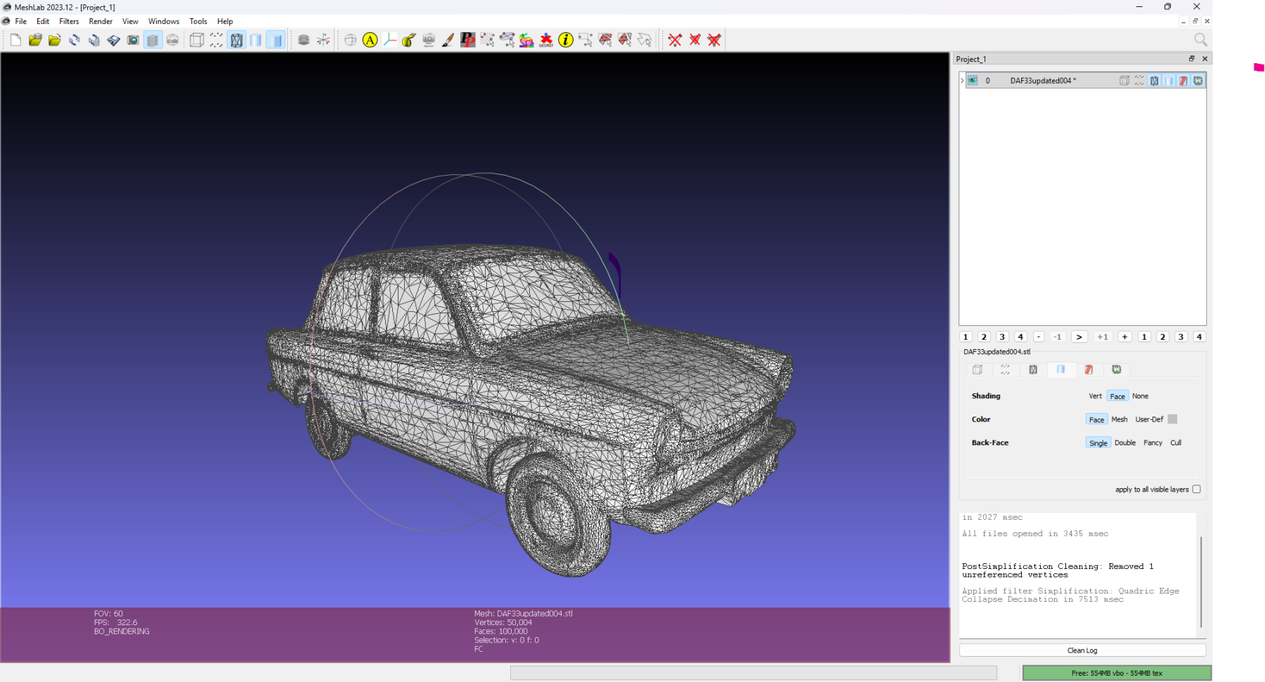

3Dbuildr
  • Berichten: 713
  • Fred
    • NSinN by 3Dbuildr, 3D prints van NS modellen in schaal N
Re: Van 2D afbeelding naar 3D model
« Reactie #37 Gepost op: 17 October 2025, 17:31:45 »
Ik heb daarnet een 2D 640x480 pixels plaatje van een DAF33 geupload en dan komt dit in 3D eruit:
Ik denk dat er nog wel wat werk in Meshlab en Meshmixer nodig is om hier een printbaar model in schaal N van te maken, maar het is echt ongelooflijk!
Fred
Zo heb ik ook nog wat verder geëexperimenteerd omdat mijn eerste DAFje niet echt geschikt was voor schaal N want teveel detail: het stuur, de spiegels, de raamstijlen, het interieur zijn allemaal veels te fijn ... en bij modelbouw (zeker in schaal N want een DAF 33 is in 1:160 22mm lang) gaat het vaak over de kunst van het weglaten.
Ik probeerde in 3D al van alles weg te halen maar nu heb ik het eens anders aangepakt: ik heb het originele plaatje (L) in ChatGPT aangepast: de ramen zwart en ondoorzichtig gemaakt en de buitenspiegel verwijderd (R).
Als ik dat rechter plaatje upload krijg ik een 3D model waar ik VEEL minder werk aan heb en wat ik bij wijze van spreken wel rechtstreeks bij Shapeways kan uploaden.
Was voor mij even omdenken, niet in 3D werken maar AI in 2D laten werken!
Fred
« Laatst bewerkt op: 17 October 2025, 17:48:56 door 3Dbuildr »

3Dbuildr
  • Berichten: 713
  • Fred
« Reactie #43 Gepost op: 19 October 2025, 10:04:26 »
@Hans,
naast Meshmixer, een freeware programma waar je relatief eenvoudig bewerkingen kunt uitvoeren op STL files zoals bv schalen, STL's combineren etc. gebruik ik ook Meshlab (ook freeware). Hiermee kun je meshes repareren, vereenvoudigen etc. Je kunt wel heel gedetailleerd zitten te te werken in N maar er is toch een grens aan wat uiteindelijk zichtbaar is in de 3D print of wat je zichtbaar wilt maken.
Hieronder een plaatje van de DAF in N waar ik eerst in Meshmixer een aantal (te) fijne details heb verstevigd (bumpers, nummerplaat, wielophanging, handgrepen) en daarna in Meshlab het aantal meshes heb vereenvoudigd van ergens in de 500.000 naar 100.000:
Fred
