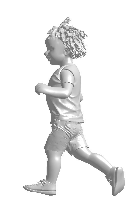

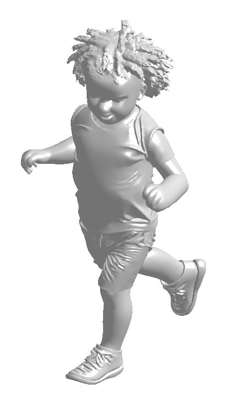

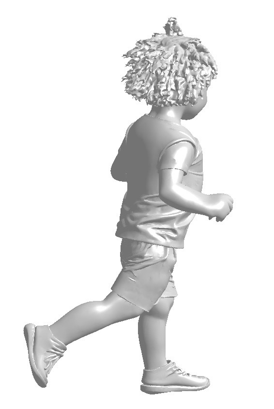

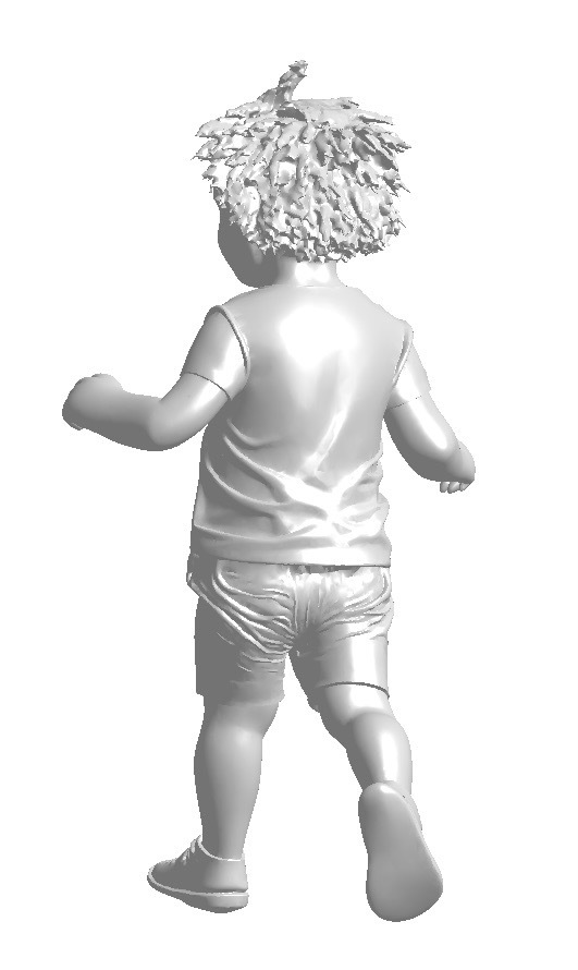

Iets anders dan Hans in zijn beschrijving beschrijft maar best tevreden over het resultaat
Een dorpsomroeper (klinker) die in Katwijk het nieuws over straat schreeuwde
2 jonge dames in Katwijkse klederdracht
ook Nederlands dames konden met een mand op het hoofd lopen
Een Volendams echtpaar ik ben zo bezig met een serie van verschillende klederdrachten
