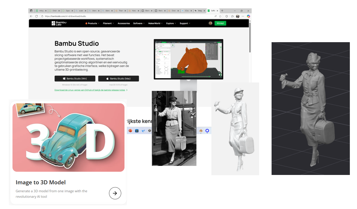

Ik weet niet of dit artikel hier op de juiste plaats staat. Ik laat het graag aan de moderatoren om het eventueel op een betere plek te zetten.
Al een aantal jaren maken veel BNLS gebruikers zelf ontwerpen met CAD programma's als Fusion 360 of Onshape. Op basis van hun ontwerpen maken zij gebruik van 3D printers of lasersnijders. En degene die zelf niet over zulke hulpmiddelen beschikken kunnen terecht bij servicebureau's als Shapeways en Miniaturemakes (3D printen) of het Snijlab (Lasersnijden).
Sinds kort verandert het CAD ontwerplandschap snel door de opkomst van Artificial Intelligence. Dat gaat ook consequenties hebben voor de hierboven genoemde ontwerpprogramma's, maar er ontstaan ook compleet nieuwe mogelijkheden.
Een daarvan is het genereren van een 3D object op basis van een 2D tekening of foto. Ik heb voor geïnteresserden een handleiding gemaakt om er zelf mee aan de slag te gaan. Er wordt hierbij gebruik gemaakt van gratis te gebruiken online software.
Als voorbeeld gebruik ik een foto van een vrouw die in de trein stapt, en maak er een klein 3D printbaar figuurtje van.
Klik voor het downloaden van de handleiding op de tekening hierboven of klik op deze link:
https://drive.google.com/file/d/19sPSecYb5ZyiItBYQOUw37nRxKhTf41B/view?usp=sharing
Probeer eens om je eigen "preisertje" te maken.
De ontwikkeling staat niet stil... Nog even en de op deze manier gegenereerde 3D objecten kunnen verder bewerkt worden in Fusion 360 of Onshape.
Gr, Hans

Hans, bedankt voor de moeite die je neemt om vele modelbouwers in de 3D wereld op sleeptouw te nemen en in de goede richting te duwen!
Ik ga de handleiding eens rustig doornemen!
Gr. Pascal

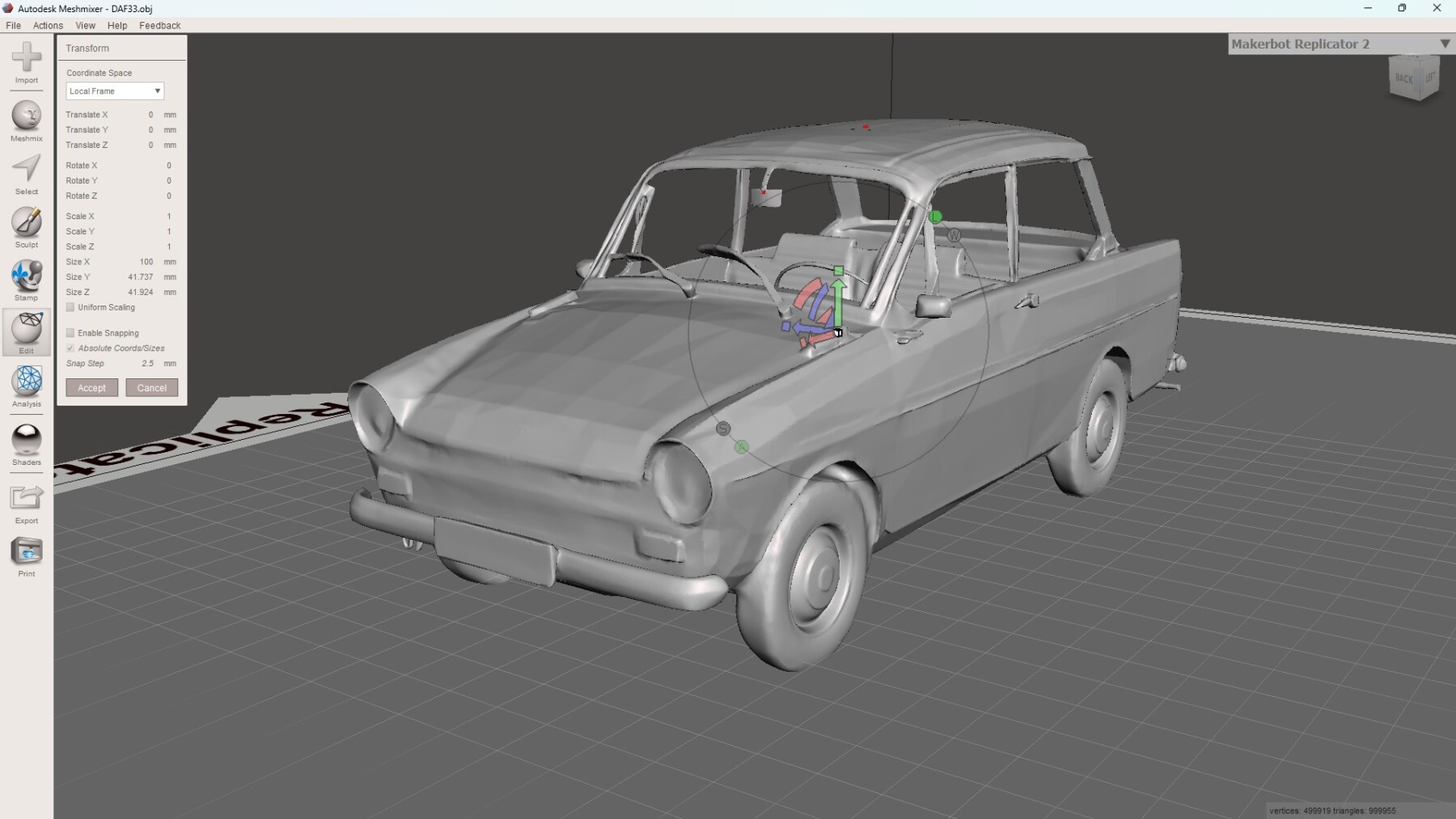

Ik heb daarnet een 2D 640x480 pixels plaatje van een DAF33 geupload en dan komt dit in 3D eruit:
Ik denk dat er nog wel wat werk in Meshlab en Meshmixer nodig is om hier een printbaar model in schaal N van te maken, maar het is echt ongelooflijk!

Op de opendag/showdag afgelopen maand in het Daf museum had ik al diverse 3d geprinte modellen bij me.
Het lijkt eenvoudig om zaken snel in 3D te kunnen produceren.'
Het bijwerken dan wel nabewerken neemt veel tijd en daar zal je ook handigheid in moeten krijgen.
De getoonde Daf van 3dbuildr laat vlakken zien en niet overals mooie gebogen lijnen.
Met Blender en sculpt is dat wel bij te werken.
Ook de spijlen die het dak ondersteunen zijn zeer moeilijk te printen.
Daar zul je dus een oplossing voor moeten gaan zoeken/bedenken.
Vooral als het schaal N gaat worden.
