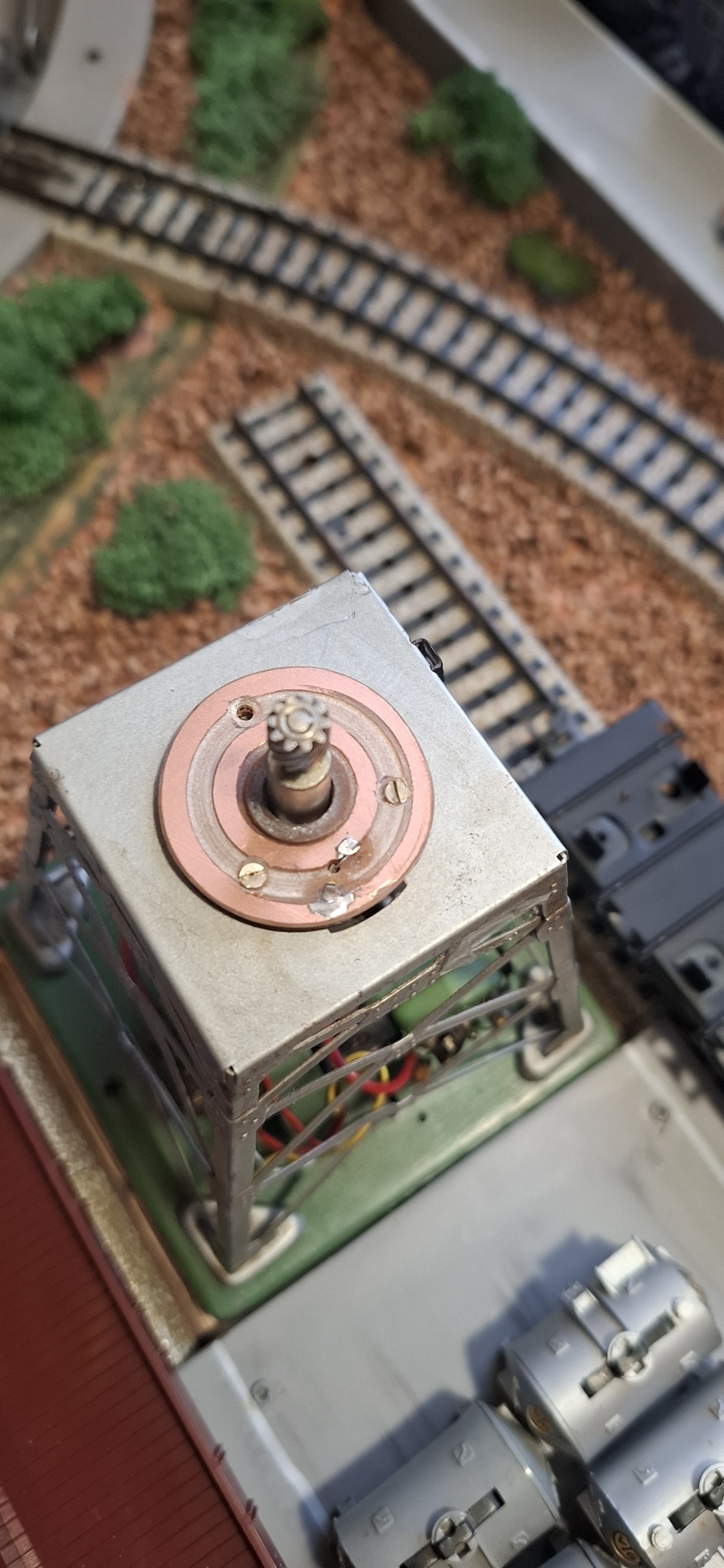

Leuk projectje Lucien! Misschien handig om het mooi vormgegeven handwieltje van de draaischijf afneembaar te maken.. Die steekt straks uit en is bij vervoer heel kwetsbaar. Misschien schroefdraad in snijden icm een borgmoertje? Ik zit net naar het printje te kijken wat de schijf van stroom moet voorzien. Hij doet zichzelf ompolen bij het draaien, dus 90 graden draaien (mocht je dat willen) wordt lastig met de stroomvoorziening, dan valt-ie op de isolatie. Ik heb net voor een oude Märklin kraan op de draaibank een pertinax schijf gefabriceerd met een paar spoortjes naast elkaar (zie foto). Als je er ook een wilt, geef een gil. Dan kun je het draaischijfje in elke hoek gebruiken.

Bedankt voor het aanbod!
In mijn railplan komt de schijf aan het eind van het spoor, dus 180 graden draaien is ook wat nodig is.
Er zijn geen andere aansluitingen voorzien.
