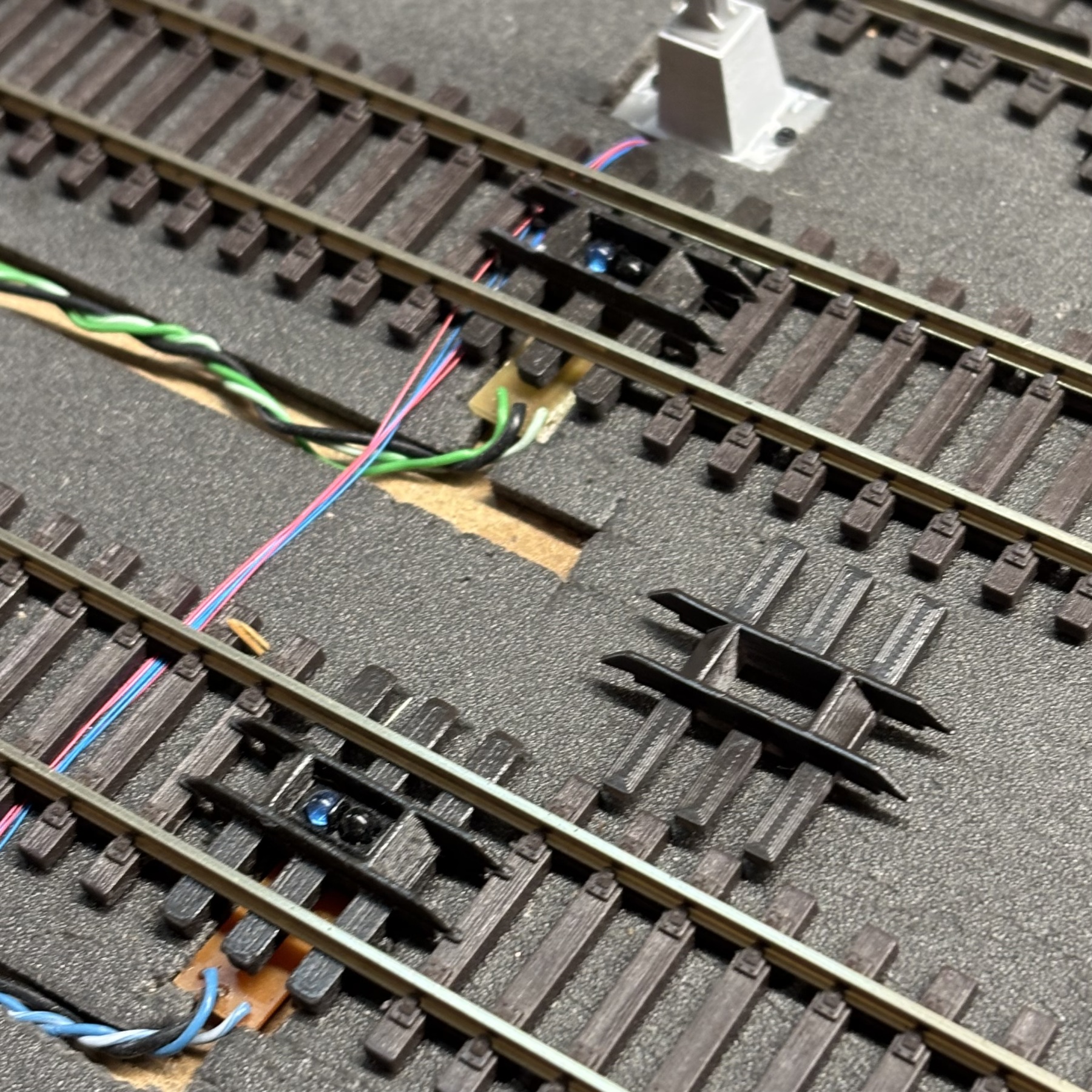

Ik gebruik voor bezetmelders de tcrt5000 die ik in geprinte houders onder de rails plaatst. Uit de rails heb ik drie bielzen verwijderd en vind dat ze op deze manier niet storend werken. Onder de voor en achterzijde van mijn locomotieven en onder de laatste wagens van een trein heb ik reflecterende stripjes geplakt. Een nadeel kan zijn dat bij direct zonlicht deze sensoren geactiveerd worden maar op mijn treinzolder komt weinig zon…
