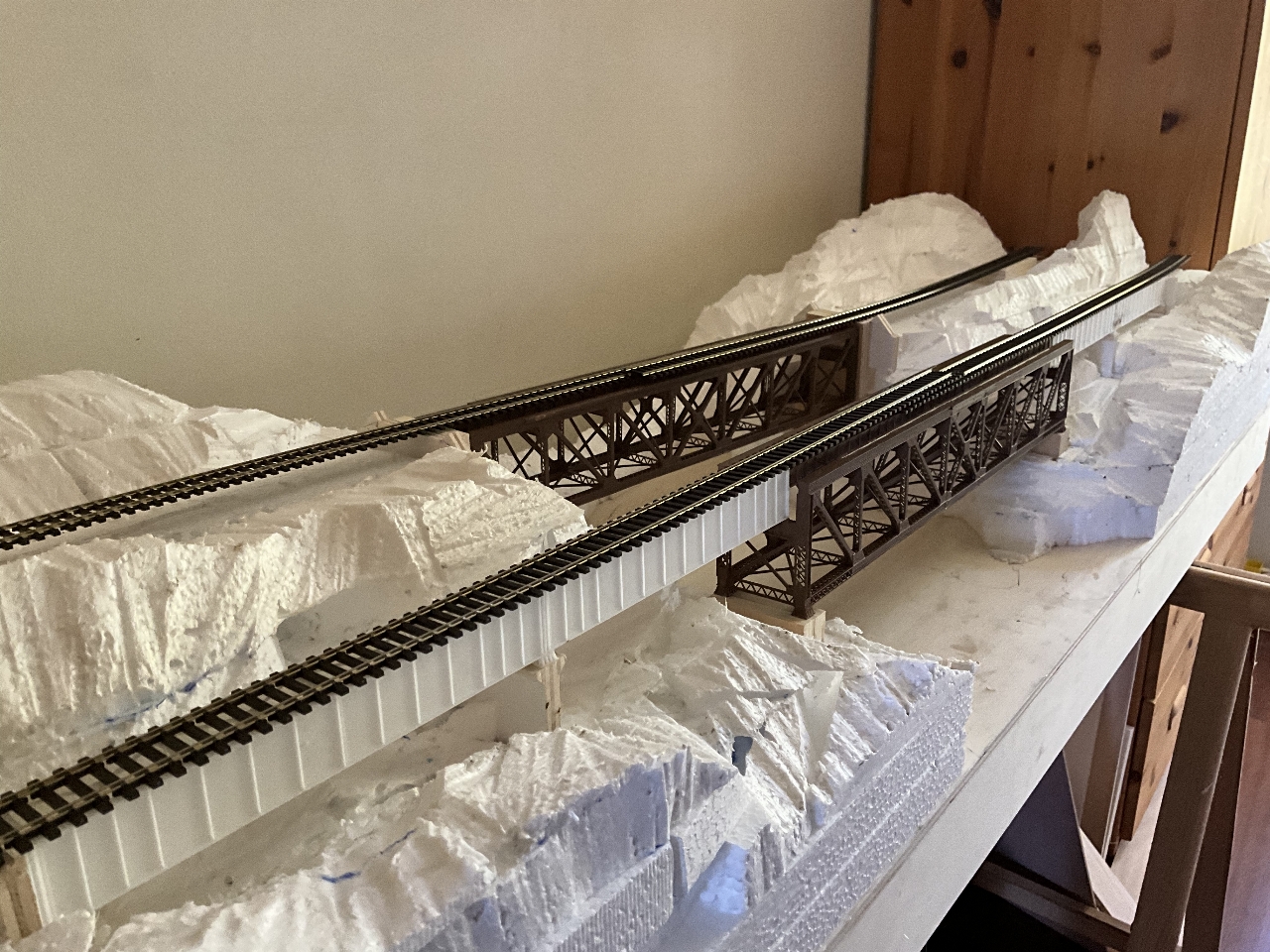

« Reactie #15 Gepost op: 22 April 2026, 16:56:20 »
Vandaag nog wat tempex gestapeld. Alle bruggen staan nu op hun plek.

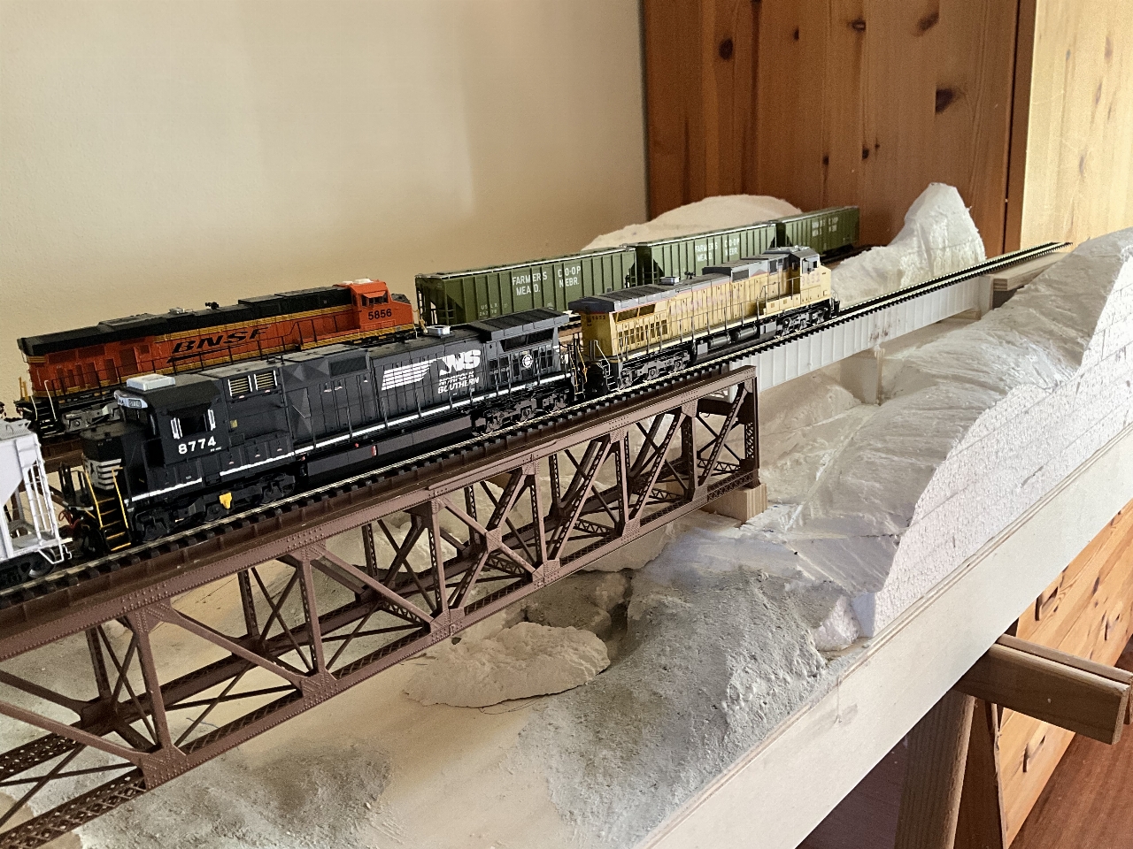

« Reactie #16 Gepost op: 22 April 2026, 22:39:26 »
De aanbruggen zijn die zelf gemaakt uit Evergreen strips?

« Reactie #17 Gepost op: 22 April 2026, 23:10:44 »
Bas, deze zijn ook onderdeel van de bruggen geprint in 3D. De hele serie bestond uit twee vakwerkbruggen en de vier lage bruggen.

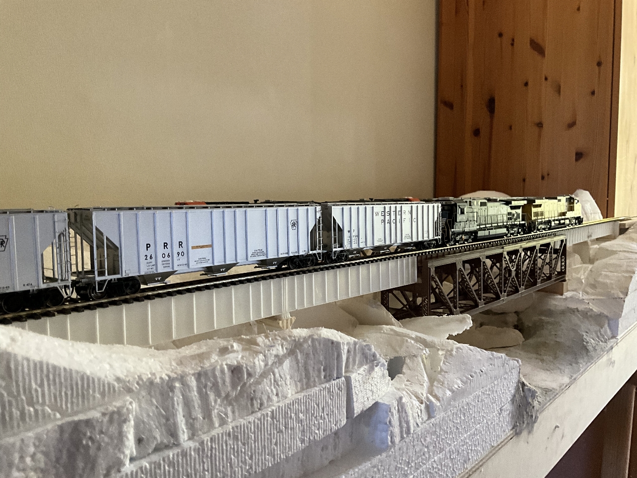

« Reactie #18 Gepost op: 23 April 2026, 15:15:03 »
Langzamerhand wordt het gedeelte links van de bruggen steeds meer vorm gegeven. Het landschap heb ik gebaseerd op een aantal foto's waarvan ik waarschijnlijk de achtergrond mee ga samenstellen.

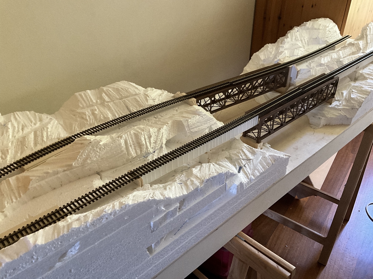

Re: Palisade Canyon
« Reactie #20 Gepost op: 25 April 2026, 16:08:43 »
Vandaag maar eens geprobeerd om de ruwe vorm van het landschap uit de berg tempex te snijden. De hoofdrol is voor de bruggen en zeker de voorste brug met lage brugdelen moet in het zicht komen te liggen. De afwerking gebeurt dan verder met gegoten rotsdelen en Mifoshell!. Veel bomen en struiken zullen eveneens deel uitmaken van het landschap. De rivier is voor mij een puntje. Lars maar eens vragen!

Re: Palisade Canyon
« Reactie #22 Gepost op: 26 April 2026, 13:07:58 »
Uiteindelijk is het gelukt. De ruwe basisvorm van het landschap is nu klaar. De volgende fase is om de hele oppervlakte verder aan te helen en te boetseren met MifoShell!

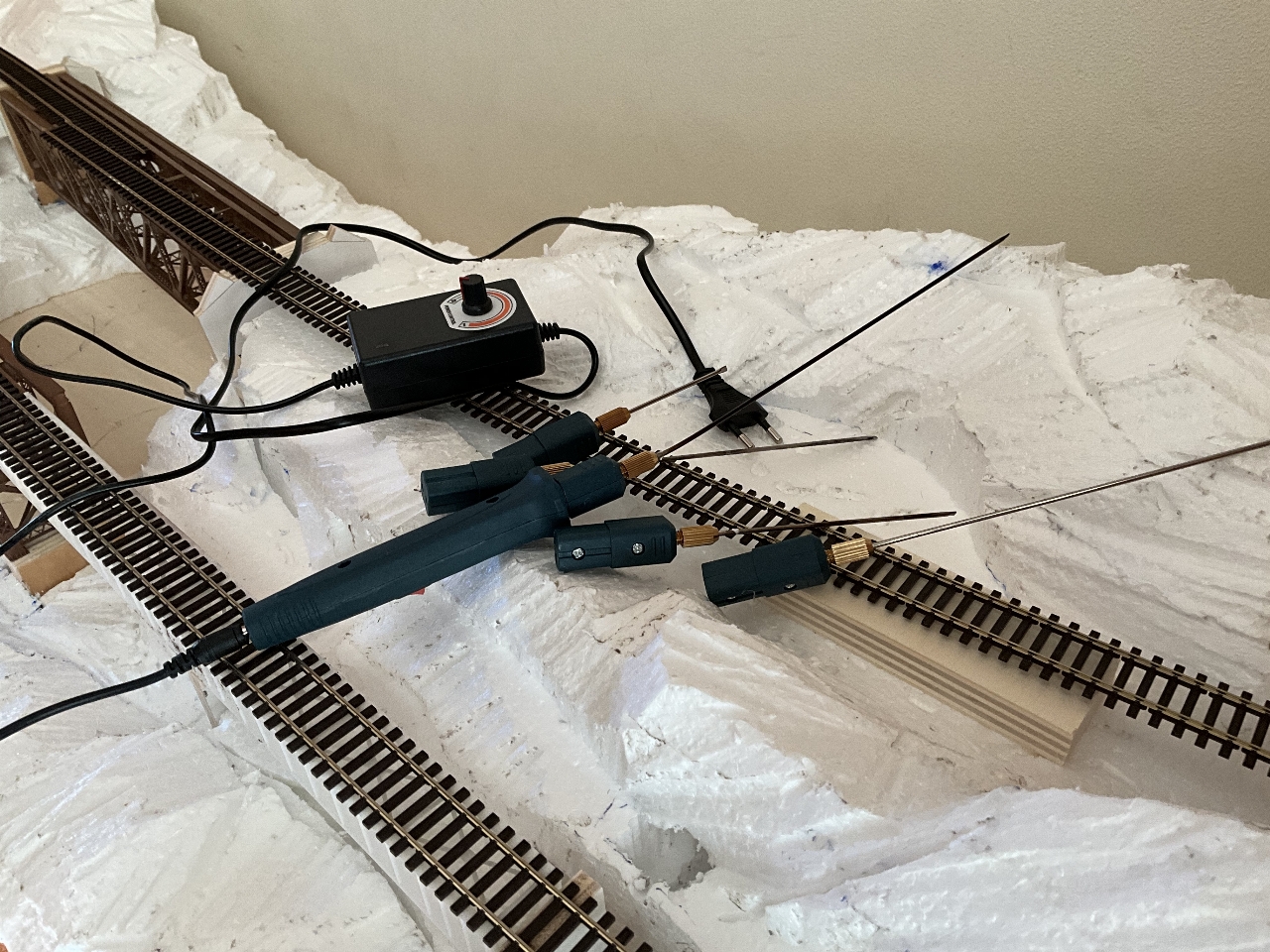

« Reactie #23 Gepost op: 26 April 2026, 17:38:19 »
Het ziet er nu al indrukwekkend uit!
Ik haal weleen piepschuim uit containers, met het idee dat ik er ooit iets mee ga doen op een modelspoorbaan. Daarom alvast de vraag: met welk gereedschap heb je dit in vorm gebracht?

« Reactie #24 Gepost op: 26 April 2026, 18:27:56 »
Dit apparaat heb ik ooit van mijn zoon cadeau gekregen. Op de doos staat geen merknaam!

« Reactie #25 Gepost op: 26 April 2026, 22:02:33 »
Aha, een soldeerbout met een hele lange punt! :)

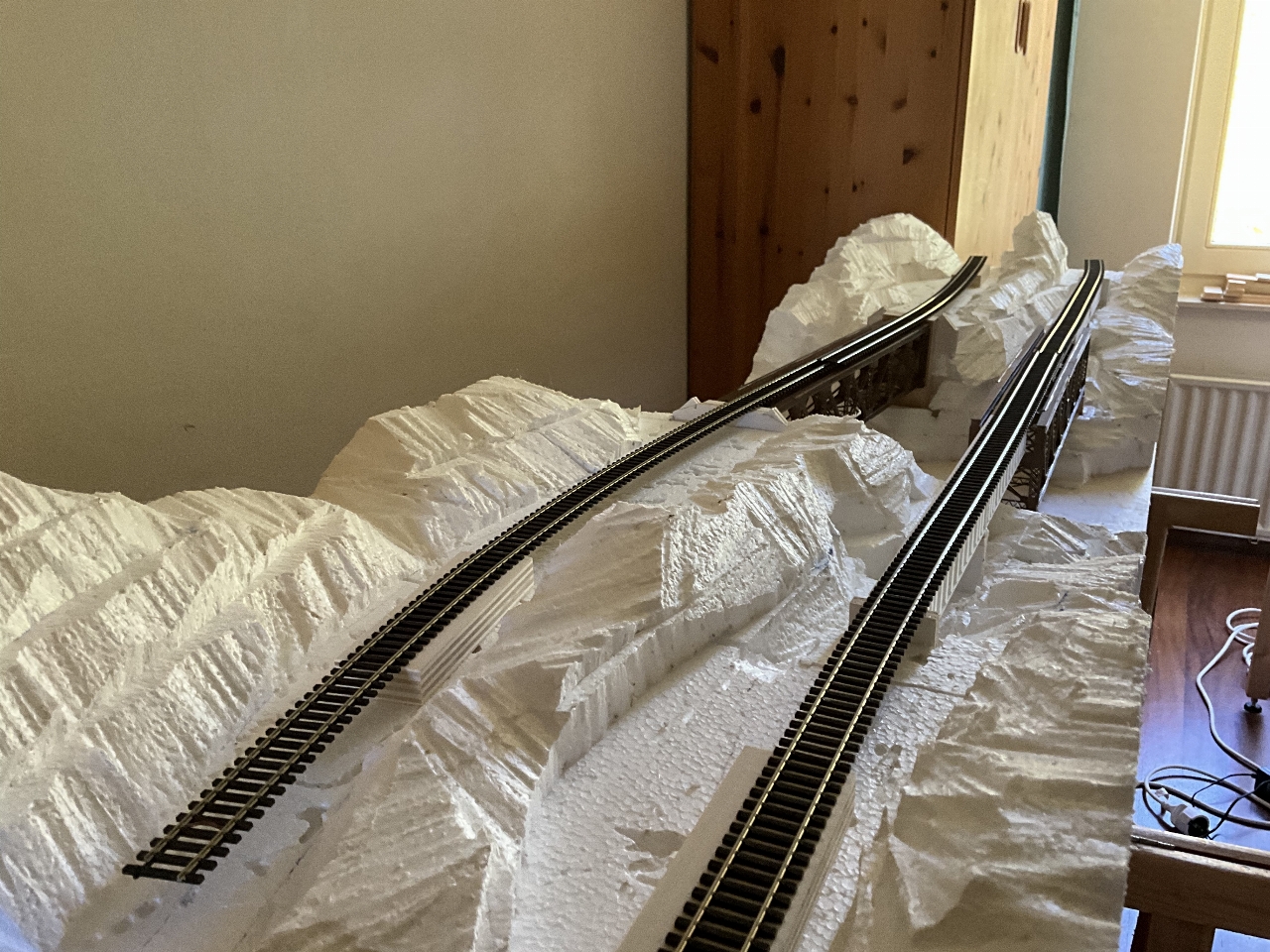

Re: Palisade Canyon
« Reactie #26 Gepost op: Vandaag om 15:32:13 »
Nog wat karweitjes gedaan. De tracés heb ik van multiplex van 12 mm dik op de tempex geplakt. Deze worden nog gevlakt met de omgeving zodat ze een geheel gaan vormen. Met de aansluiting naar de bruggen heb ik nog rekening gehouden met de dikte van het kurk. Ook begonnen met het vormen van het landschap met de rivier onder de bruggen. Tevens is de rest van het landschap gladder gemaakt.
