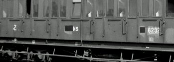

De Tsjechische Nederlandse sik had als nummer T 232.002 en werd eigenlijk bij toeval teruggevonden, blijkens het boek van Van Oostrom.
En natuurlijk kun je prima stellen "waar stonden de opschriften net na de Tweede Wereldoorlog op Tsjechische rijtuigen". Je hebt het namelijk over de opschriften die te zien waren op NS rijtuigen die terugkeerden uit Tsjechoslowakije. Of dat BMB, DR of oorspronkelijk is, doet niet ter zake.
Ik heb de opname uit het NVBS archief even in stukjes geknipt, zodat je een idee kunt krijgen van wat voor opschriften:

Overigens, maar dat is een vermoeden omdat het niet duidelijk te zien is, geeft de 2e foto de weggepoetste Tsjechische leeuw weer, die destijds op de wagons gebruikt werd.  Dat geeft in ieder geval al weer wat informatie.  Je zou de vraagsteller, voorlopig, ook een beter overzicht geven als je zou kunnen aangeven waar dit mogelijk op de wagen stond, dus onder welk raam/op welke deur.
Dat is gewoon een versleten 2.
